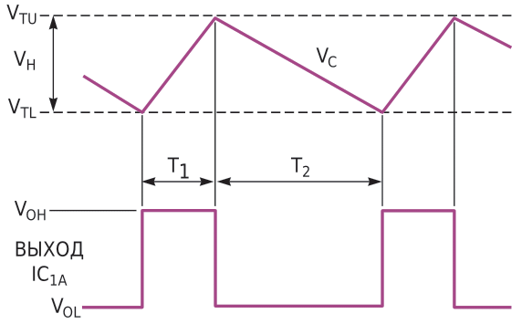

На Рисунке 2 показана взаимосвязь между напряжением VC на конденсаторе C1 и выходным сигналом. На этом рисунке
VTU и VTL – верхний и нижний пороги инвертора с триггером Шмитта,
VH – гистерезис триггера Шмитта,
VOH и VOL – верхний и нижний уровни выходного сигнала инвертора, соответственно.
Если предположить, что VOH = VCC и VOL = 0 В, и принять напряжения база-эмиттер транзисторов Q1 и Q2 примерно равными и обозначать их как VBE, можно получить следующие выражения первого порядка для T1 и T2:

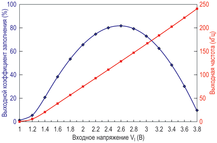

Номиналы компонентов C1 и R6 выбирают в соответствии с требуемым диапазоном рабочих частот. На Рисунке 3 показаны результаты испытаний на макетной плате с R6 = 5.6 кОм и C1 = 100 пФ. Схема демонстрирует линейную характеристику при напряжении VI примерно от 1.2 до 3.6 В с соответствующим диапазоном коэффициентов заполнения приблизительно от 2 до 95%. Из этого рисунка также видно, что выходная частота в этом диапазоне изменяется в соотношении 15:1; частота достигает максимума, когда VI приблизительно равно VCC/2.

Рисунок 3. Хотя частота выходных импульсов изменяется в зависимости от входного
напряжения, схема ШИМ обеспечивает линейную зависимость между входным
напряжением и выходным коэффициентом заполнения.
