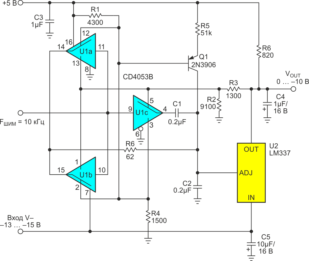

Схема показана на Рисунке 1.
LM337 объединяет усилия с КМОП коммутатором 4053 для создания мощного ШИМ ЦАП.
Рисунок 1. LM337 объединяет усилия с КМОП коммутатором 4053 для создания мощного ШИМ ЦАП.
Однополюсные двухпозиционные КМОП коммутаторы с металлическим затвором U1a и U1b, принимая 5-вольтовый сигнал ШИМ частотой 10 кГц, формируют для регулятора U2 управляющий сигнал «ADJ» от +1.25 В до –8.75 В. При ADJ = +1.25 В выходное напряжение U2 равно нулю. Мне всегда казалось странным, что регулятору отрицательного напряжения вроде 337 иногда требуется положительный управляющий сигнал (в данном случае для выходного напряжения VOUT менее отрицательного, чем –1.25 В), но это так. ADJ = –8.75 В делает его равным –10 В.
Коммутатор U1c вырабатывает инверсию сигнала ШИМ, обеспечивая активное подавление пульсаций, как описано в статье «Подавитель пульсаций ШИМ ЦАП с аналоговым вычитанием» [1].
Источник тока на транзисторе Q1 уменьшает ошибку смещения нуля, обнуляя ток смещения вывода ADJ (типовое значение примерно 65 мкА). Обратная связь, установленная через резисторы R2 и R3, делает выходной сигнал полной шкалы –10 В пропорциональным внутреннему опорному напряжению регулятора U2, как упоминалось ранее.

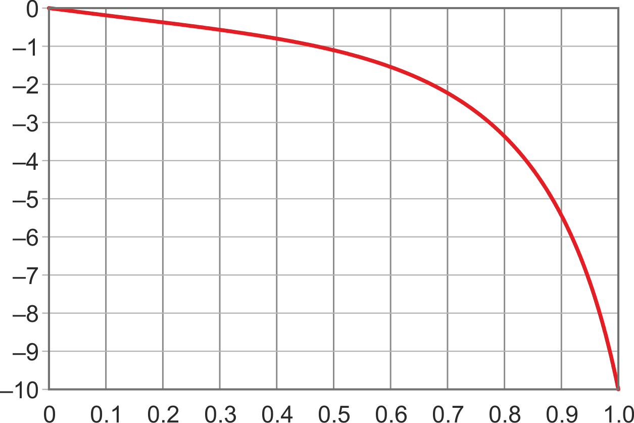

Рисунок 2. График зависимости VOUT (от 0 В до –10 В) от коэффициента
заполнения ШИМ (от 0 до 1).
[VOUT = –1.25×D/(1 – 0.875×D)].

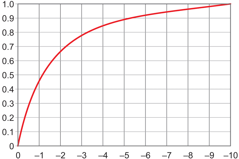

На Рисунке 3 показана зависимость, обратная зависимости на Рисунке 2, дающая значение коэффициента заполнения ШИМ, необходимое для получения заданного напряжения VOUT.
Рисунок 3. График зависимости коэффициента заполнения ШИМ (от 0 до 1)
от VOUT (от 0 В до –10 В).
