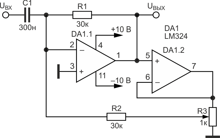

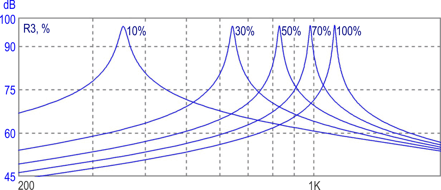

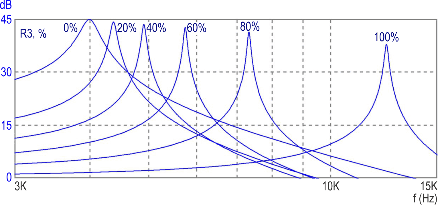

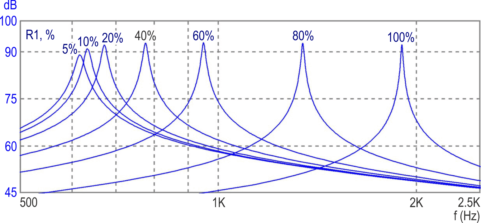

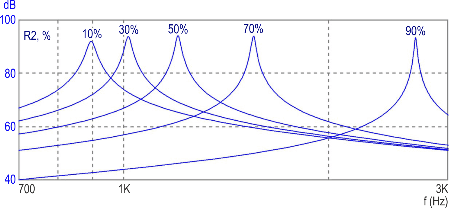

Так, например, положение максимума полосы пропускания фильтра, Рисунок 1, меняется при регулировке потенциометра R2. На Рисунке 2 приведены амплитудно-частотные характеристики (АЧХ) этого фильтра.
Фильтр № 1.
Рисунок 1. Фильтр № 1.
АЧХ фильтра № 1.
Рисунок 2. АЧХ фильтра № 1.

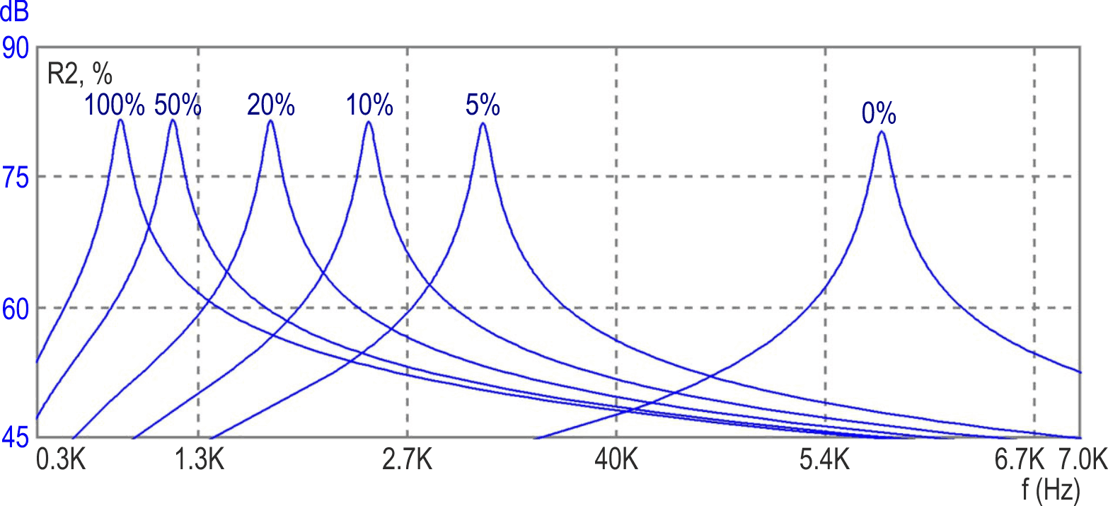

Фильтр, Рисунок 3, 4, отличается тем, что входная цепь его представляет емкостной делитель из конденсаторов C1, C2.
Фильтр № 2.
Рисунок 3. Фильтр № 2.
АЧХ фильтра № 2.
Рисунок 4. АЧХ фильтра № 2.

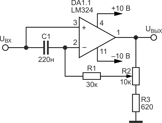

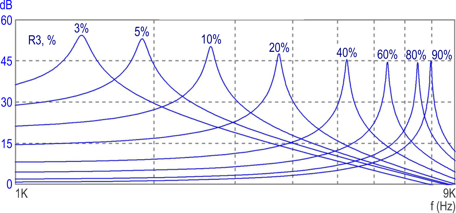

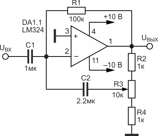

Фильтр, Рисунок 5, 6, имеет иное включение емкостного делителя на входе фильтра, причем конденсатор C2 подключен к движку потенциометра R3, регулировка которого позволяет изменять коэффициент обратной связи устройства.
Фильтр № 3.
Рисунок 5. Фильтр № 3.
АЧХ фильтра № 3.
Рисунок 6. АЧХ фильтра № 3.

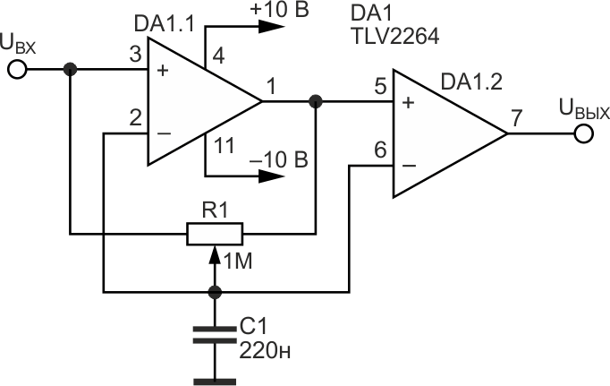

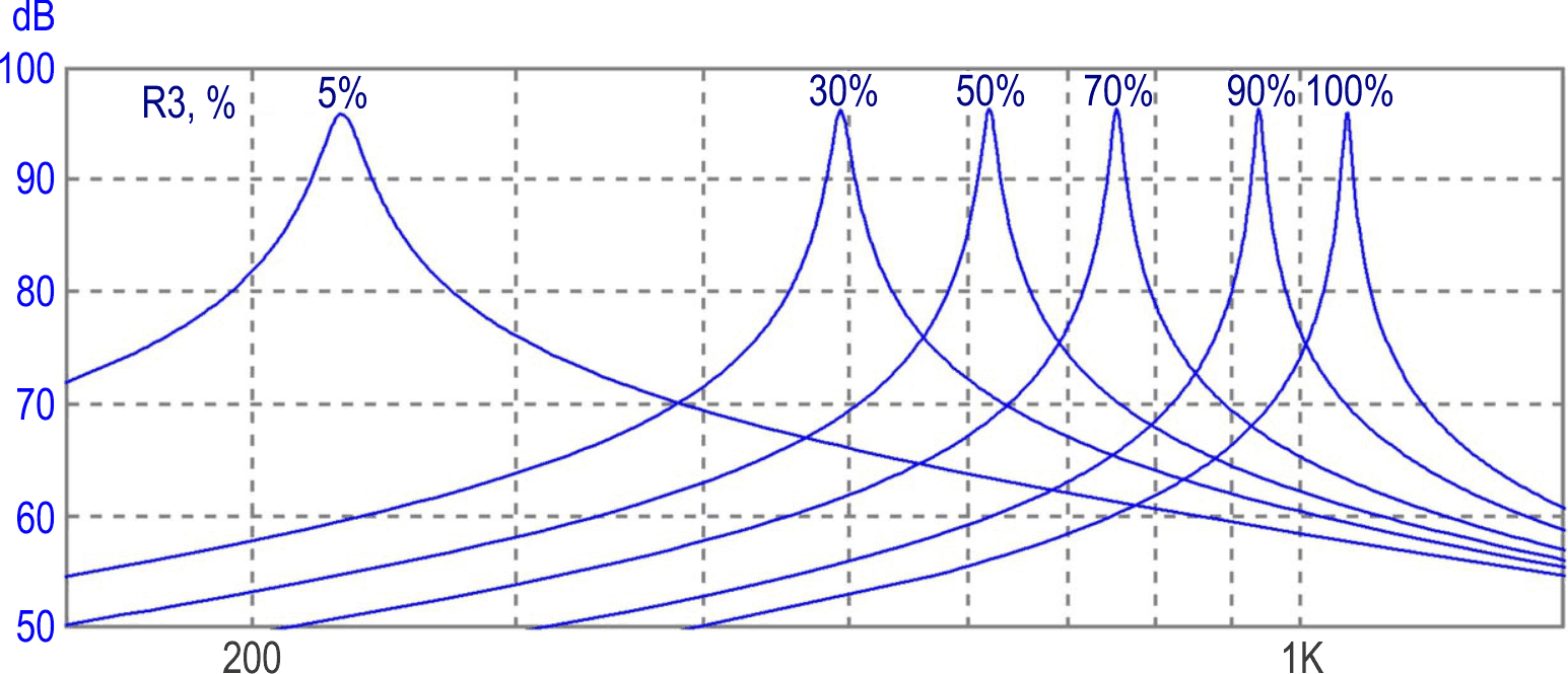

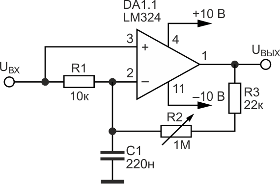

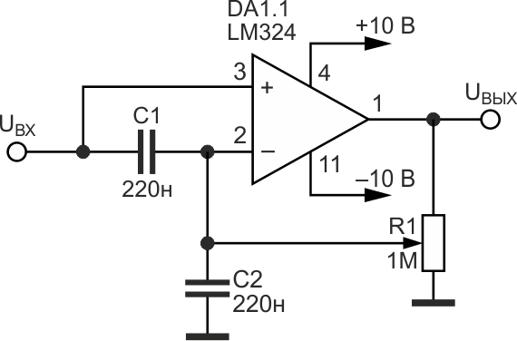

На Рисунках 7, 8, показан фильтр, отличающийся тем, что входной сигнал подается на неинвертирующий вход операционного усилителя напрямую, а на инвертирующий вход – через резистор R1.
Фильтр № 3.
Рисунок 7. Фильтр № 4.
АЧХ фильтра № 3.
Рисунок 8. АЧХ фильтра № 4.

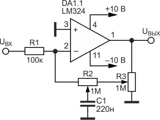

Фильтр, Рисунки 13, 14, также содержит два элемента регулировки: это потенциометр R3, регулирующий глубину обратной связи, и потенциометр R2, меняющий точку подключения конденсатора C1.
Фильтр № 7.

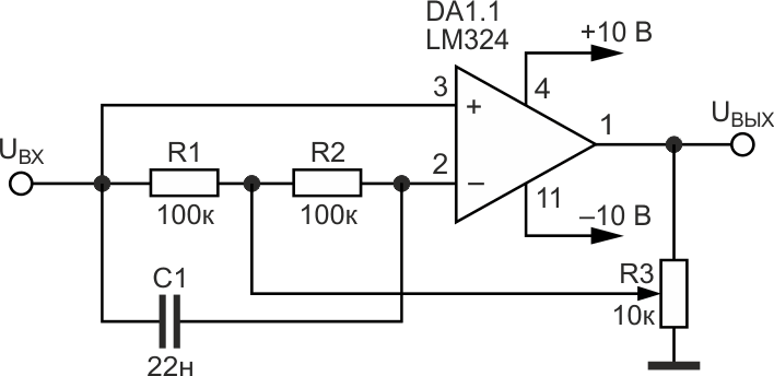

Входная цепь фильтра, Рисунки 15, 16, содержит два последовательно включенных резистора R1 и R2, параллельно которым подключен конденсатор C1. К точке соединения резисторов R1, R2 подсоединен движок потенциометра R3, регулирующий глубину обратной связи и положение максимума коэффициента передачи фильтра.
Фильтр № 8.
Рисунок 15. Фильтр № 8.

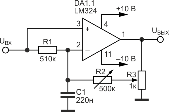

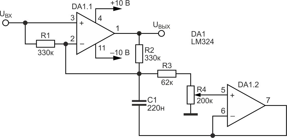

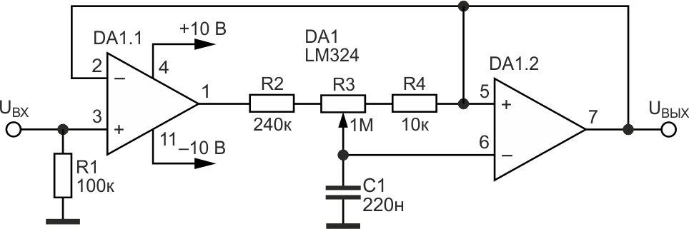

На Рисунках 17, 18, показана схема фильтра, выполненного на двух операционных усилителях, второй из которых представляет собой повторитель напряжения. Регулировка потенциометра R4 позволяет менять эквивалентную емкость конденсатора C1 и, соответственно, характеристики фильтра.
Фильтр № 9.
Рисунок 17. Фильтр № 9.
Фильтр № 10.
Рисунок 18. Фильтр № 10.
Основные характеристики этого и последующих фильтров приведены в Таблице 1. В таблице указаны пределы регулировки положения максимума полосы пропускания фильтра и им соответствующие коэффициенты передачи.

RC-фильтр, Рисунок 18, также выполнен на двух операционных усилителях микросхемы DA1 LM324.
Наиболее сложная схема фильтра, Рисунок 19, содержит три операционных усилителя микросхемы DA1 LM324.

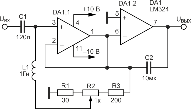

На завершающем Рисунке 22 показана в порядке сравнения схема LC-фильтра с регулируемым коэффициентом обратной связи и дополнительным конденсатором C2, подключенным к выходу второго операционного усилителя схемы.
Фильтр № 14.
Рисунок 22. Фильтр № 14.
В составе рассмотренных выше фильтров могут быть использованы операционные усилители микросхем AD642, AD644, AD648, AD696, AD746, AD796, AD823, AD8632, ADA4610, BA4560, CA012, CA526, HA-1-5104, ICL7652, LF147, LM324, LM3303, LM348, LT1058, LTC1053, MAX4163, TL034, TL054, TL064, TL074, TL075, TLE2064, TLV2264, TLV2434 и ряда других.
Следует отметить одну особенность ряда рассмотренных ранее фильтров. Указанные на рисунках и в Таблице 1 характеристики (пределов регулировки положения максимума, а также коэффициента передачи) могут отличаться при использовании микросхем (операционных усилителей) иных наименований. Такое свойство рассмотренных фильтров не является характерным для фильтров классического построения, поскольку согласно устоявшимся догматам характеристики фильтров не должны зависеть от типа используемых микросхем.
С другой стороны, общеизвестно, что любая микросхема, любой активный элемент, в том числе транзистор, имеет строго индивидуальные свойства, поэтому при замене в готовом устройстве микросхемы (транзистора) одного наименования на микросхему (транзистор) другого наименования свойства устройств, несомненно, будут меняться. При теоретическом расчете различных электронных устройств – усилителей, фильтров и т.д. индивидуальные свойства активных элементов, как правило, не учитываются, либо усредняются. В связи с этим при использовании в фильтрах статьи микросхем другого наименования в ряде случаев потребуется коррекция RC-номиналов.
