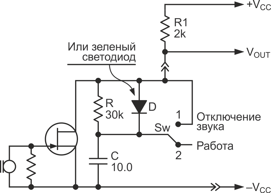

Простое дополнение, сохраняющее постоянное смещение при закорачивании сигнала переменного тока, позволяет отключать звук без щелчков. В примере показана схема отключения звука (см. Рисунок 1) для конденсаторного (электретного) микрофона со встроенным предусилителем, имеющим несимметричный выход. Хотя было бы проще отключить звук, просто закоротив входные клеммы предусилителя, в данном случае они недоступны. Однако даже если бы они были доступны, размещение переключателя на входе предусилителя привело бы к высокому риску появления наводок от внешних электрических помех.
Закорачивая только переменную составляющую, эта схема может отключать сигнал аудио, передаваемый по несимметричной линии, не создавая «щелчков» на выходе.
Рисунок 1. Закорачивая только переменную составляющую, эта схема может
Для схемы отключения звука требуются всего четыре компонента: резистор R, конденсатор C, диод D и переключатель Sw. Когда на микрофонную цепь подается питание, конденсатор C заряжается до тех пор, пока напряжение на нем не сравняется с выходным напряжения смещения. При установке переключателя в положение «Выключение звука» конденсатор закорачивает аудиосигнал. Когда переключатель находится в положении «Работа», конденсатор практически не влияет на сигнал, если постоянная времени RC велика относительно частоты сигнала и размах сигнала не превышает прямого напряжения диода.
При переводе переключателя из положения «Работа» в положение «Выключение звука» происходит закорачивание резистора R. Но поскольку конденсатор заряжен, напряжение на R практически отсутствует. Таким образом, напряжение смещения на выходе изменяется незначительно или вообще не изменяется, и щелчков не возникает. Единственное изменение смещения, которое может произойти, будет обусловлено напряжением, падающим на R из-за тока утечки конденсатора C, поэтому конденсатор должен иметь низкую утечку.
Для эффективного отключения всех частот сигнала необходимо правильно выбрать значение емкости C:
где f – частота сигнала. Чтобы избежать потери усиления, сопротивление R должно быть намного больше R1.
Диод в этой схеме нужен просто для ускорения заряда конденсатора после включения питания. Однако существует риск, что он будет действовать как выпрямитель/ограничитель, если размах сигнала переменного тока превысит порог прямого напряжения диода. Альтернативой простому диоду, устраняющей эти эффекты, может служить светодиод. В этой схеме любой светодиод будет работать до тех пор, пока его прямое напряжение остается больше суммы постоянного смещения и амплитуды сигнала, но меньше VCC.
Использование светодиода бесплатно обеспечивает дополнительное удобство. При включении питания он будет вспыхивать, указывая на то, что линия в порядке. Однако вспышка довольно короткая и может остаться незамеченной, если только светодиод не «сверхъяркий».
