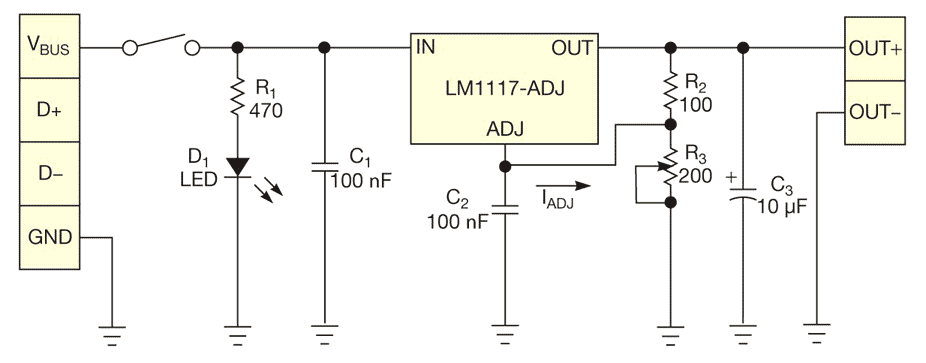

В каждом персональном компьютере есть порт USB, который может отдать для питания периферийных устройств ток 500 мА при напряжении 5 В ±5%. Такую же мощность могут отдать и активные USB-хабы. Порт USB можно использовать для питания внешних схем, что полезно при отсутствии другого источника постоянного напряжения.
USB-порт имеет линию питания VBUS, возвратную линию GND и две сигнальных линии. Если вам требуется просто +5 В, их можно взять непосредственно с разъема USB, не забыв поставить фильтрующий конденсатор 10 мкФ между шинами VBUS и GND.
Источник питания работает от порта USB
Рисунок 1. С помощью резисторов R2 и R3 выходное напряжение регулируемого стабилизатора можно устанавливать в пределах 1.25 … 3.75 В
Если воспользоваться регулируемым стабилизатором напряжения, можно получить любое напряжение в диапазоне от 1.25 В до 3.75 В. Такое напряжение используется для питания многих схем. Схема, изображенная на Рис. 1, охватывает этот диапазон. Регулируется выходное напряжение подстроечным резистором R3 в соответствии с уравнением
VOUT = 1.25 В × (1 + R3/R2).
В этом уравнении «1.25 В» – напряжение внутреннего опорного источника микросхемы LM1117-ADJ, измеренное между выводами VOUT и ADJ. По этой причине ток через R2 будет постоянным. Поскольку ток IADJ, вытекающий из вывода ADJ, пренебрежимо мал, постоянным можно считать и ток через R3. При R2 =100 Ом этот ток равен 12.5 мА. Если выбрать сопротивление подстроечного резистора R3 равным 200 Ом, диапазон регулировки выходного напряжения будет от 1.25 В при R3 = 0 до 3.75 В при R3 = 200 Ом.
Для защиты устройства от короткого замыкания на выходе или перегрузки можно добавить схему, ограничивающую ток на уровне 500 мА. Это может быть самовосстанавливающийся предохранитель или пара транзисторов, которые легко вставить во входную линию источника питания.
Фильтрующий конденсатор не должен быть больше 10 мкФ. Такой величины вполне достаточно для нейтрализации бросков тока. Обычно схема работает нормально при емкости конденсатора фильтра от 1 до 10 мкФ.
