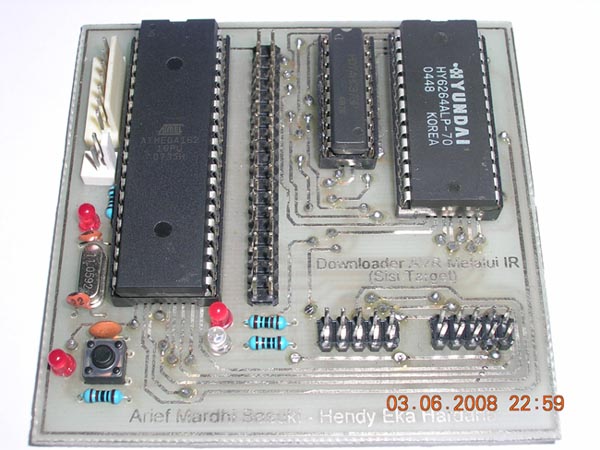

Целевое устройство выполнено на базе микроконтроллера ATmega162 компании Atmel, микросхемы внешней статической оперативной памяти с произвольным доступом (SRAM) объемом 8 КБайт, двух каналов интерфейса внутрисхемного программирования ISP, ИК-приемника и ИК-передатчика.
ИК приемник и ИК передатчик используются такие же как в Host-устройстве.
ИК загрузчик для AVR: целевое устройство
Программное обеспечение для микроконтроллера целевого устройства подготовлено в среде CodevisionAVR.

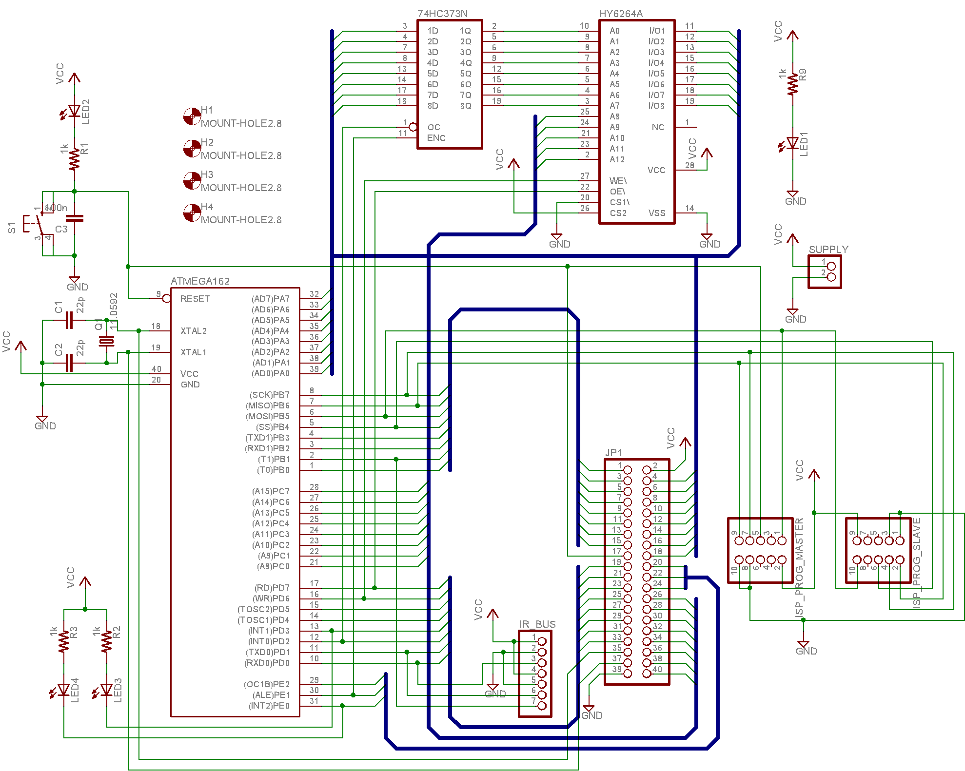

Принципиальная схема целевого устройства
Схема ИК загрузчик для AVR: целевое устройство

Список компонентов для целевой части проекта
Обозначение в схеме
IC1
Микроконтроллер ATmega162
IC2
Микросхема 74HC373N
IC3
Микросхема SRAM HY6264A
C1, C2
22 пФ
С3
100 нФ
Q1
Кварцевый резонатор 11.0592 МГц
R1, R2, R3, R9
1 кОм
ISP_PROG_MASTER
Коннектор интерфейса внутрисхемного
программирования (master)
ISP_PROG_SLAVE
IR_BUS
Коннектор для подключения ИК приемника и
ИК передатчика
SUPPLY
Коннектор для подключения питания
LED1, LED2, LED3,  LED4
Светодиоды статуса
JP1
Коннектор расширения
(для дальнейших разработок)
