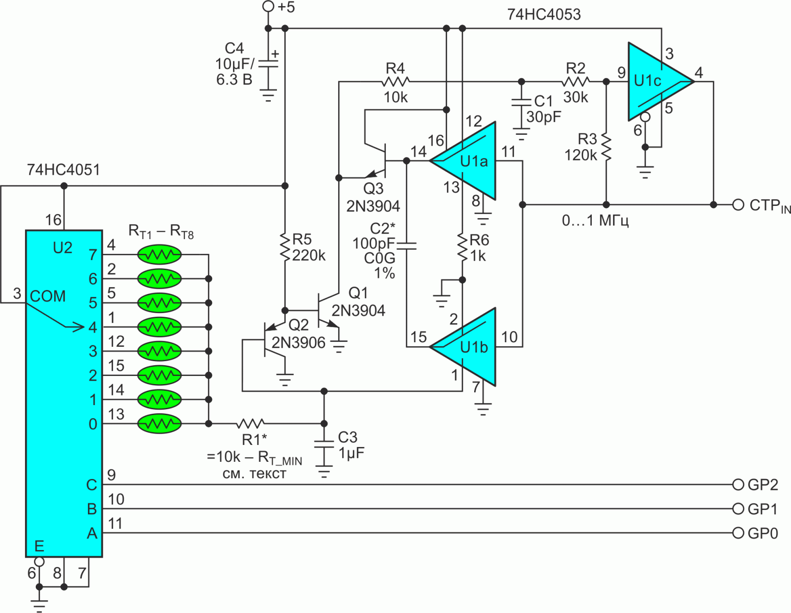

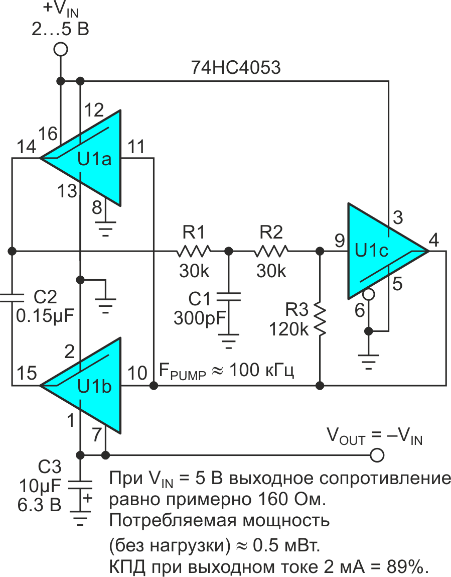

На Рисунке 1 представлен дешевый и забавный инвертор напряжения, который я некоторое время назад предлагал в статье «Простой, точный и эффективный инвертирующий зарядовый насос за 1 доллар» [1].
Универсальная микросхема xx4053 служит основой для создания дешевого, эффективного и точного инвертора напряжения.
Рисунок 1. Универсальная микросхема xx4053 служит основой для создания

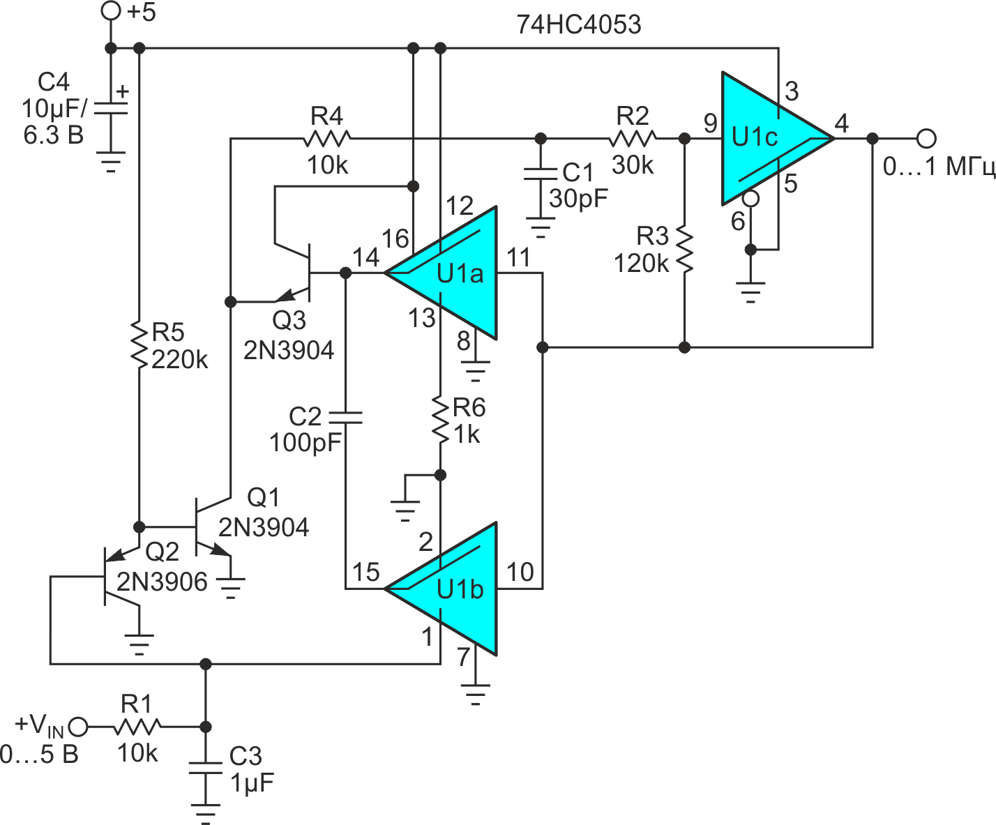

Вскоре после этого идея мутировала в несложный, недорогой и довольно быстрый (1 МГц) маломощный преобразователь напряжения в частоту (ПНЧ) «Схема инвертора напряжения трансформируется в ПНЧ с быстродействием 1 МГц» [2]. См. Рисунок 2.
Модифицированный инвертор напряжения превращается в экономичный 1-мегагерцовый ПНЧ.
Рисунок 2. Модифицированный инвертор напряжения превращается в экономичный
1-мегагерцовый ПНЧ.
Интересная особенность схемы на Рисунке 2 заключается в том, что, хотя она описывается как преобразователь напряжения в частоту, ее с таким же успехом можно было бы назвать преобразователем тока в частоту. Это связано с тем, что входной ток, равный VIN/R1, заряжает конденсатор C3, заставляя транскондуктивный усилитель на транзисторах Q1 и Q2 замыкать петлю обратной связи через генератор зарядового насоса. Петля непрерывно регулирует частоту FPUMP зарядового насоса, балансируя ток насоса IPUMP так, чтобы он был равен по величине и противоположен по направлению входному току IIN:
Это позволяет создавать необычайно простые и экономичные схемы интерфейсов датчиков, подобных показанной на Рисунке 3.
Восемь термисторов могут использовать один резистор возбуждения.
Рисунок 3. Восемь термисторов могут использовать один резистор возбуждения.

Адресация считываемого терморезистора осуществляется трехбитным двоичным адресом, подаваемым на мультиплексор U2 с выходных линий общего назначения GP0-GP2 подключенного микроконтроллера. Затем запускается внутренний таймер/счетчик микроконтроллера, на вход которого поступают импульсы ПНЧ, которые накапливаются в течение 216 мкс = 65.536 мс. Вызовите накопленное 16-разрядное целочисленное значение ADC. Затем выполните расчет полученных температур, который при использовании параметров того же термистора будет происходить следующим образом:
°C = K – 273.15.
Преобразования по своей сути являются логометрическими, поэтому нечувствительны к помехам и отклонениям напряжения шины 5 В, а также интегрирующими, что делает их очень устойчивыми к наводкам. Неплохие характеристики для АЦП стоимостью два доллара.
Благодаря низкому сопротивлению замкнутого ключа мультиплексора U2 и большому сопротивлению разомкнутого – примерно 60 Ом и 100 МОм, соответственно, он не оказывает существенного влияния на ошибку.
