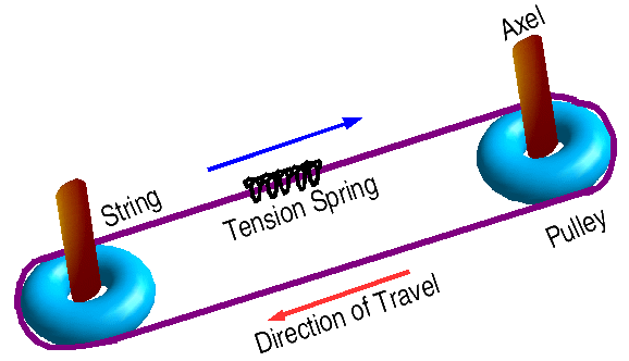

Этот механизм годится только для струнных пластиковых или металлических карнизов. По краям карниза устанавливаются два шкива, на которые петлей надевается струна, соединенная натяжной пружиной. (См. фото ниже). Для лучшего сцепления со струной можно использовать шкивы с зубчатыми фланцами. Можно изготовить шкивы и из дерева, слегка «взъерошив» их канавки напильником.
Устройство для управления шторами
Надписи на схеме
String Струна
Tension Spring Натяжная пружина
Direction of Travel
Направление движения
Axel
Ось
Pulley
Шкив

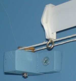

Струна всегда будет двигаться в противоположных направлениях, и на каждом конце с помощью небольшого крючка или кусочка провода шторы надо прикрепить. (См. ниже).

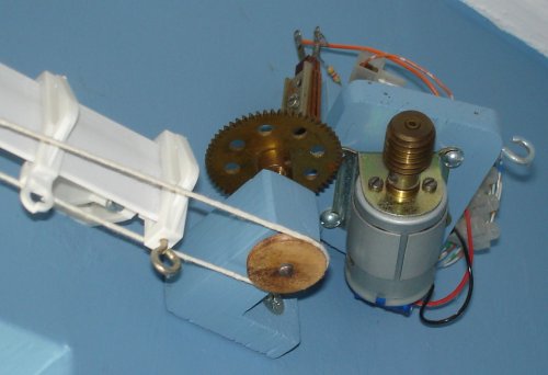

Оба шкива закреплены на небольшом расстоянии от стены с помощью кронштейна или деревянного бруска. Для жесткости они поджаты еще одним кронштейном или бруском. Через оба кронштейна проходят небольшие оси, которые фиксируются хомутиком с одной стороны, и шестерней, вращаемой мотором, с другой. (См. ниже).
Для крепления мотора я изготовил кронштейн из двух кусочков дерева. Он позволяет отодвигать мотор от ведомой шестерни и разъединять передачу. Поскольку каждая штора соединена с петлей, при движении одной шторы другая также приходит в движение.

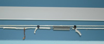

Трение: друг или враг ?
Трение очень важно для работы механической части этой конструкции. Если трение слишком велико, мотор может не сдвинуть шторы, и шкивы будут проскальзывать. Если трение в петле, создаваемое натяжной пружиной, слишком мало, мотор будет вращать шкив, а струна будет оставаться неподвижной. Эту проблему я решил с помощью аэрозольного баллончика с силиконовой полиролью для мебели, натерев ей пластиковую направляющую карниза. Чтобы натянуть струну пружиной, сначала прикрепите к пружине один конец струны, затем протяните свободный конец через шкивы, и также прикрепите к пружине, используя нейлоновые кабельные стяжки или клей. (См. ниже).
Может потребоваться некоторая регулировка, пока механика заработает правильно.
Ответ на вопрос подзаголовка таков: трение и друг, и враг. Струне требуется трение, а мотору – нет. Ниже показан мотор с подключенным приводом.
Мотор надо подбирать, сообразуясь длиной и весом штор. Я использовал 12 В мотор, продающийся в магазинах для домашнего конструирования. Ось я слегка удлинил с помощью латунной переходной втулки. Крутящий момент двигателя невелик, но понижение скорости редуктором дает пропорциональный выигрыш в крутящем моменте. В моем случае выигрыш составил 57:1. Шестерни можно немного смазать машинным маслом или густой смазкой, но учтите, что избыточная смазка будет разбрызгиваться по стенам и шторам!
