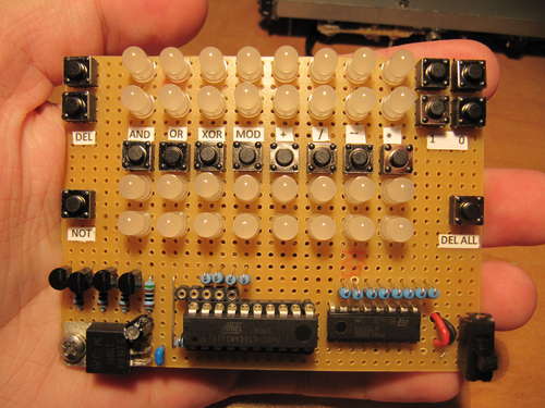

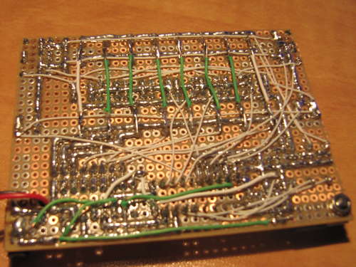

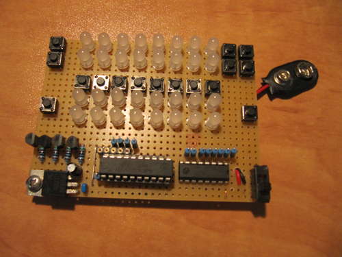

Устройство собрано на макетной плате
На изображении видно обозначение функций каждой кнопки.

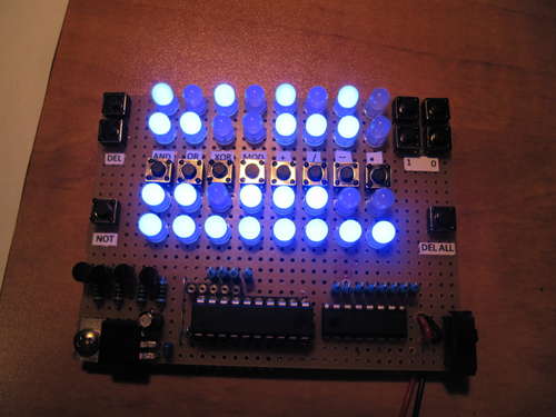

Работа двоичного калькулятора на микроконтроллере ATtiny2313
