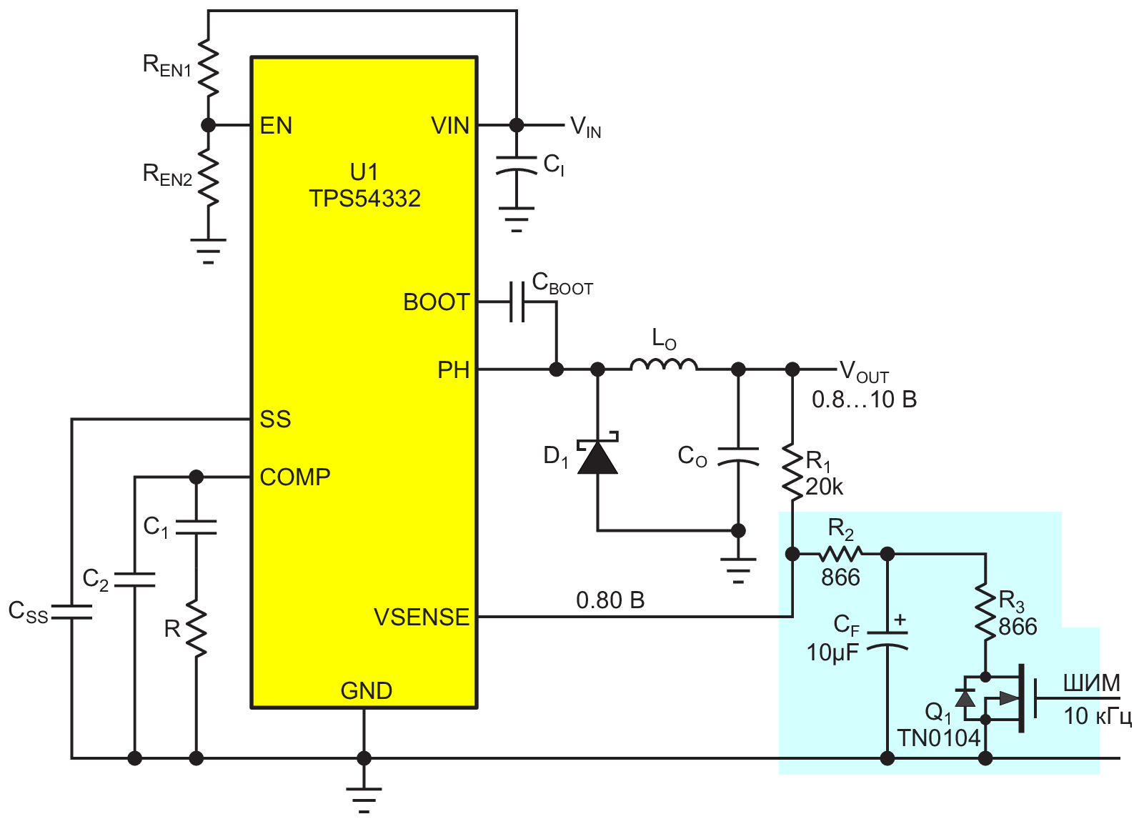

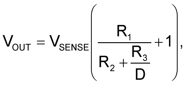

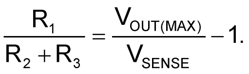

На Рисунке 2 показано упрощенное трехкомпонентное решение, которое становится возможным, когда
при изменении D от 0 до 1. (Здесь D – коэффициент заполнения импульсов ШИМ).
Все, что требуется для добавления ШИМ-управления к Рисунку 1, – это разделить резистор R2 на две равные половины, подключить фильтрующий конденсатор CF к середине пары и добавить ШИМ-коммутатор Q1 последовательно с его концом, идущим к земле.
Емкость CF, необходимая для ослабления пульсаций ШИМ до уровня 1 LSB (младший значащий бит) равна 2(N-2)TPWM/R2, где N – количество битов ШИМ, а TPWM – период ШИМ. Поскольку конденсатор CF никогда не увидит больше, чем, возможно, один вольт, его номинальное напряжение не имеет значения.
Интересной особенностью этой простой топологии является то, что, в отличие от многих других схем цифрового управления источником питания, для точности стабилизации имеет значение только внутреннее опорное напряжение регулятора. Таким образом, точность не зависит от внешних источников напряжения, например, логических шин. Это очень хорошо, поскольку, например, температурный коэффициент опорного напряжения регулятора TPS54332 составляет всего 15 ppm/°C.
Простая схема для программирования регулятора с помощью ШИМ, где при изменении коэффициента заполнения (D) от 0 до 1 напряжение VOUT изменяется от 0.8 В до 10 В.
Рисунок 2. Простая схема для программирования регулятора с помощью ШИМ, где при изменении

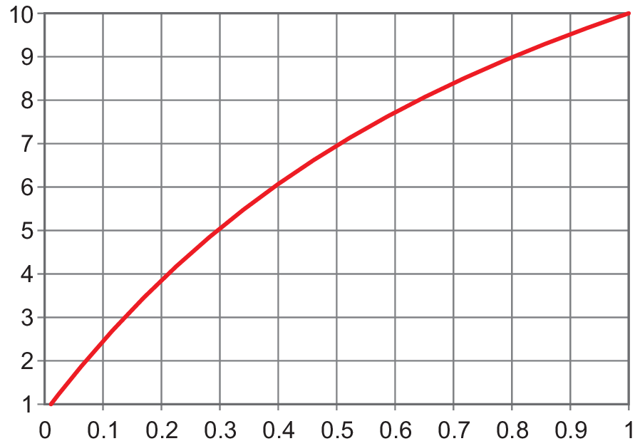

На Рисунке 3 показан график зависимости VOUT от коэффициента заполнения ШИМ для схемы на Рисунке 2, где ось X – D, ось Y – VOUT, и
График зависимости VOUT от коэффициента заполнения ШИМ D для схемы на Рисунке 2.
Рисунок 3. График зависимости VOUT от коэффициента заполнения

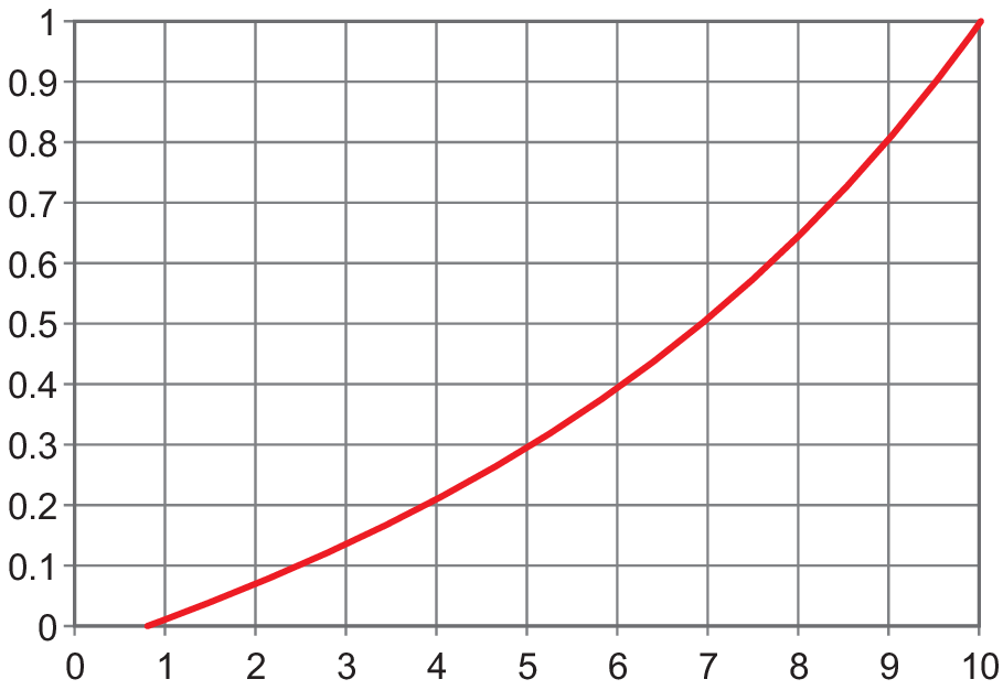

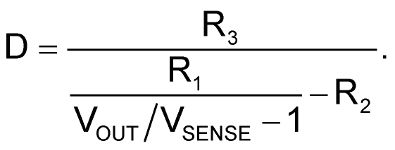

На Рисунке 4 показан график обратной функции D от VOUT, где
Нелинейность зависимости D от VOUT влечет за собой некоторое усложнение программного обеспечения (два вычитания и три деления), необходимого для выполнения преобразования. Но поскольку это позволяет существенно упростить схему, это кажется разумной (возможно, нулевой) ценой. Или, если доступна необходимая память, еще одной (простой!) возможностью является таблица соответствия.
Зависимость D от VOUT; нелинейность требует некоторого усложнения программного обеспечения для выполнения преобразования.
Рисунок 4. Зависимость D от VOUT; нелинейность требует некоторого
преобразования.
