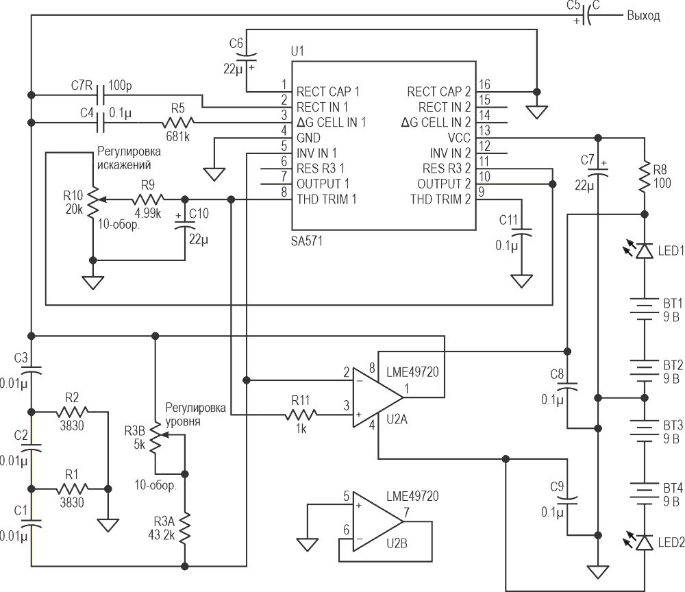

В недавней статье «Получить аудиосигнал с THD меньше 0.0002% несложно» [1] рассказывается о генераторе синусоидальных сигналов с низким значением THD, что побудило меня стряхнуть пыль с проекта, опубликованного мной в журнале AudioXpress [2] (см. Рисунок 1).
Схема «Simple Sineman» [2] основана на более простой версии схемы, имеющей THD около -80 дБ [3].
Рисунок 1. Схема «Simple Sineman» [2] основана на более простой версии схемы, имеющей THD около –80 дБ [3].

Ситуацию спасает инновационный двойной Т-образный режекторный фильтр, показанный на Рисунке 1. Он состоит из элементов C1, C2, C3, R1, R2, R3A и R3B. Мне был нужен генератор на 2400 Гц, поэтому я выбрал значения номиналов компонентов, указанные на схеме. Один из способов установить полосу заграждения на частоте FNOTCH – использовать следующие процессы и формулы:

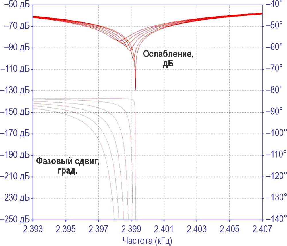

Анализ этого типа фильтров показывает, что всегда существует такое значение R3, при котором обеспечивается бесконечный уровень ослабления, независимо от обусловленных допусками вариаций номиналов других компонентов. Поскольку на постоянном токе затухание явно отсутствует, это означает, что на некоторой частоте можно получить любое затухание от нуля до бесконечности. Анализ также показывает, что ниже FNOTCH всегда существует некоторая частота, на которой фазовый сдвиг составляет –90°. Соответствующее сопротивление R3 обеспечивает сдвиг фазы, который согласуется с необходимым затуханием AOSC на частоте FOSC. Рисунок 2 дает представление о некоторых фазовых и амплитудных характеристиках фильтра при изменении R3B. В Таблице 1 показана связь параметров колебаний с частотами режекции, а также приведены значения сопротивлений R3 для сдвига фазы на –90° при различных затуханиях AOSC.
Отклики двойного Т-образного фильтра. Чтобы смоделировать практические отклонения от идеала
Рисунок 2. Отклики двойного Т-образного фильтра. Чтобы смоделировать практические
отклонения от идеала, емкости конденсаторов были случайным образом выбраны
с отклонениями в пределах 1% от 10 нФ, а сопротивления R1 и R2 – в пределах 0.1%
от идеальных значений для частоты FOSC, равной 2400 Гц. Было рассчитано
сопротивление R3, обеспечивающее глубину провала в 130 дБ, и показаны
результаты с этим и с несколькими немного большими значениями R3. Сдвиги фаз
на –90° с затуханиями от 65 до 130 дБ очевидны для различных значений R3.

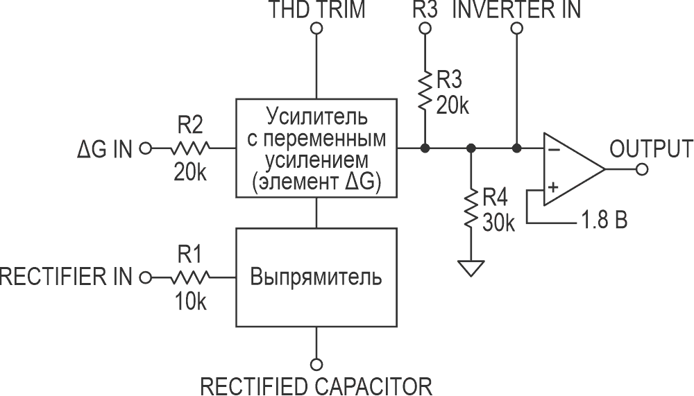

Конечно, слоном в комнате является то, о чем я еще не упоминал, – требование к установлению амплитуды колебаний. Один из способов сделать это – подключить параллельно резистору R3 и потенциометру нелинейный резистор, сопротивление которого изменяется обратно пропорционально уровню сигнала. К сожалению, любая подобная нелинейность увеличивает гармонические искажения. Поэтому имеет смысл выбрать нелинейный компонент, специально разработанный для аудиоприложений с низким уровнем гармонических искажений. NE570 (улучшенная версия SA571, показанная на Рисунке 1) – это микросхема компрессора/экспандера с низким уровнем гармонических искажений, предназначенная для аудиоприложений. Блок-схема этого компонента представлена на Рисунке 3.
Блок-схема микросхем компандеров SA571 и NE570.
Рисунок 3. Блок-схема микросхем компандеров SA571 и NE570.
Как можно видеть, микросхема содержит усилитель с переменным усилением (элемент ΔG), текущий коэффициент усиления которого управляется отфильтрованным с помощью конденсатора выходным сигналом выпрямителя. На Рисунке 1 входы с емкостной связью для обеих функций (выводы 2 и 3 микросхемы U1) подключены через резисторы, которые я добавил для снижения рабочих уровней управления этими функциями. Они управляются выходным сигналом операционного усилителя LME49720 U2A. (Операционный усилитель, входящий в состав микросхем SA571/NE570, относится к типу 741 и не должен использоваться в приложениях с очень низким THD. Его выход и один конец 20-килоомного резистора R3 можно оставить неподключенными. Его инвертирующий вход подключается к входу усилителя U2A). Обратите внимание на опорное напряжение 1.8 В, которое является неустранимым постоянным рабочим напряжением для элемента ΔG и обоих входов усилителя U2A.
SA571/NE570 представляют собой сдвоенные компоненты. Вывод подключения конденсатора выпрямителя заземлен, чтобы отключить элемент ΔG, вход которого находится в плавающем состоянии. Неподключенная сторона резистора R3 соединена с выходом его операционного усилителя для получения источника стабильного постоянного напряжения 3 В. Этот источник питает потенциометр R10 (Рисунок 1), подающий ток на вход регулировки искажений THD TRIM. R10 регулируется так, чтобы свести к нулю небольшие искажения по второй гармонике, создаваемые элементом ΔG (и, возможно, усилителем U2A). Для портативности я запитал схему от батареек и добавил светодиоды, чтобы при новых 9-вольтовых батареях напряжение питания операционного усилителя не превышало максимально допустимых ±18 В. Внутренний резистор 30 кОм микросхемы SA571, соединяющий инвертирующий вход операционного усилителя с землей, отключить невозможно. Вместе с резистором R3 на Рисунке 1 он смещает выход операционного усилителя примерно на 4.5 В ((≈45 кОм/30 кОм + 1)×1.8 В). Этот уровень можно уменьшить, соединив резистором источник 3 В и инвертирующий вход усилителе U2A (на Рисунке 1 не показано). С этим дополнительным резистором или без него, не забывайте поддерживать правильное постоянное смещение на выходном электролитическом конденсаторе C5.
Добавленные пассивные компоненты на входах NE570 выбраны таким образом, чтобы с помощью R3 размах выходного сигнала усилителя U2A можно было установить равным 3 В, при котором, согласно его техническому описанию, этот операционный усилитель имеет самый низкий THD.
