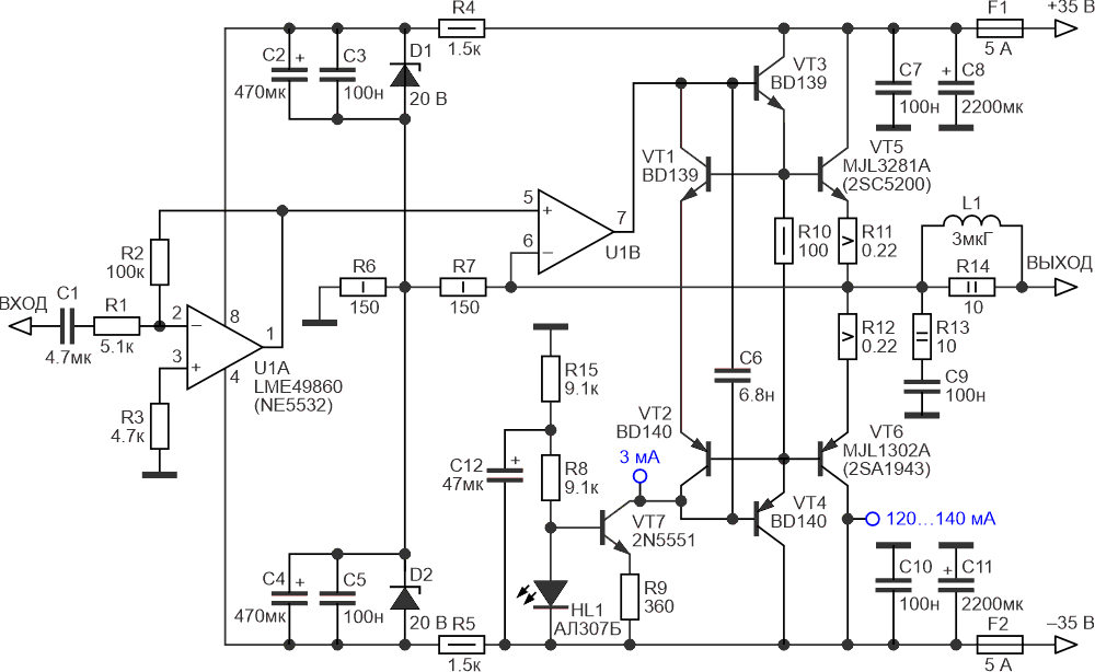

Но в том, что используется упрощённый вариант, есть и свои плюсы: отпадает необходимость тщательного подбора деталей и каких-либо регулировок. Сразу после сборки УНЧ готов к работе (при условии отсутствия ошибок монтажа и использовании исправных деталей). В своей схеме, изображённой на Рисунке 1, я заменил маломощные транзисторы VT1 и VT2 (работающие как узел местной обратной связи) на транзисторы средней мощности, так как с их помощью легче добиться хорошей тепловой связи, что необходимо для устойчивой термостабилизации ВК.
Схема УНЧ АВ 100.
Рисунок 1. Схема УНЧ АВ 100.
В таком виде ВК очень устойчив, не склонен к самовозбуждению, имеет стремящееся к нулю выходное сопротивление, полосу пропускания выше 1 МГц, высокую линейность, хороший запас по фазе и низкие искажения, которые не имеют линейной зависимости от сопротивления и вида нагрузки. Теперь при подаче питания ток покоя ВК автоматически устанавливается на уровне 120 мА, а при прогреве достигает 130…140 мА и далее не растёт.
Ещё одним источником повышенных искажений оригинальной схемы Трошина был сам операционный усилитель (ОУ), используемый как входная часть и усилитель напряжения, одновременно усиливающий и ток (незначительно, но всё же). Несмотря на то, что ОУ нагружен источником тока на транзисторе VT7. В предлагаемой схеме одна часть ОУ (U1A) является усилителем напряжения, а вторая (U1B) – повторителем напряжения в составе выходного усилителя тока. Такая компоновка облегчает режим работы ОУ, что приводит к значительному уменьшению искажений. Этому также способствует применение современных качественных компонентов.
Для значительного повышения мощности усилителя применены ОУ, уверенно работающие при питании ±20 В (максимально допустимое питание для NE5532 ±22 В, а для LME49860 – ±23 В). Кроме того, применено «плавающее» питание ОУ (вольтодобавка), реализованное с помощью резисторов R6 и R7. В таком виде максимальная мощность УНЧ достигает почти 110 Вт на нагрузке 4 Ом. Конечно, на такой мощности в домашних условиях вряд ли кто-то будет слушать музыку. Мощность нужна не для этого, а для того, чтобы минимизировать искажения при приемлемом уровне громкости и обеспечить большой динамический диапазон сигнала, не доводя усилитель до ограничения.
Напряжение питания УНЧ, напряжение стабилизации стабилитронов, тип ОУ, его коэффициент усиления (заданный R1R2) и номиналы делителя R6R7 подобраны таким образом, чтобы синфазное напряжение на входах ОУ в любом случае не выходило за рамки ОБР.

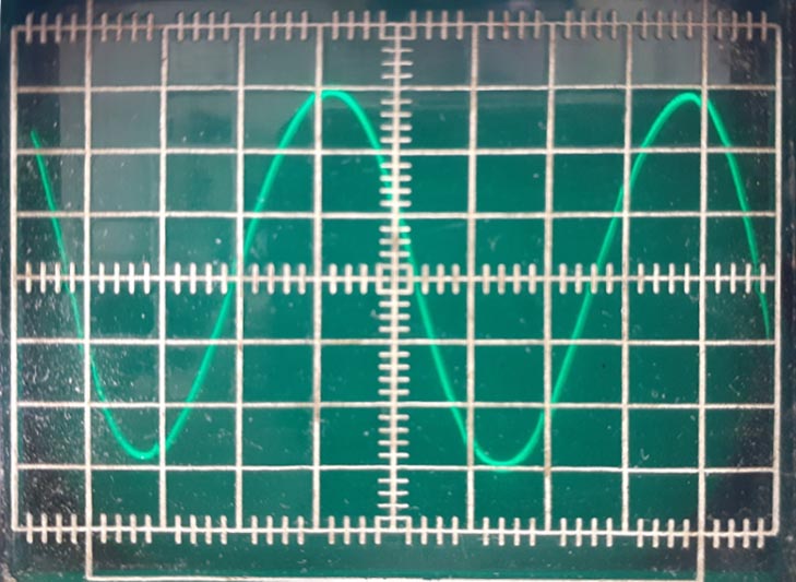

На Рисунке 2 представлено фото макета УНЧ при работе (с использованием ОУ NE5532 и выходных транзисторов 5200/1943), а на Рисунке 3 изображён полный сигнал усилителя на частоте 20 кГц при подключении в качестве нагрузки проволочного сопротивления 4.2 Ом (предел осциллографа 10 В/дел.).
Сигнал 20 кГц.
Рисунок 3. Сигнал 20 кГц.

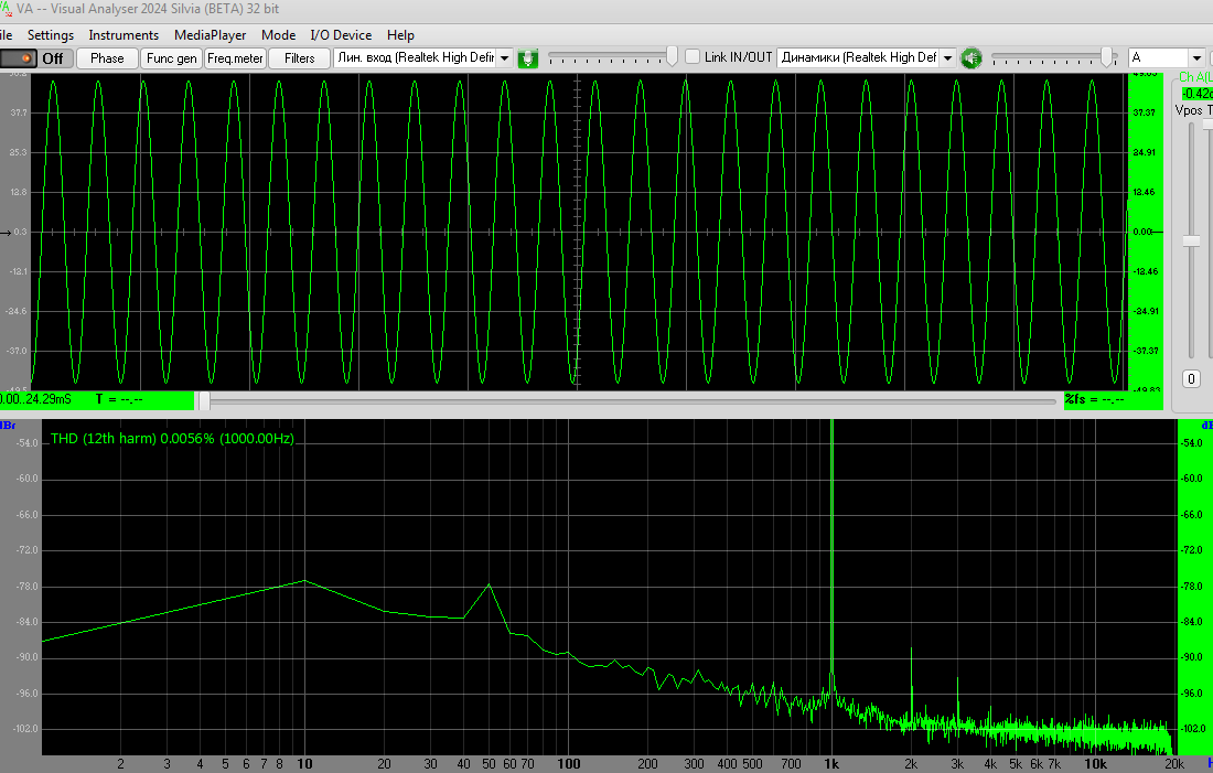

Спектр гармоник реального УНЧ на 1 кГц ниспадающий (Рисунок 4). По крайней мере, моя звуковая карта видит его так.
Спектр усилителя на частоте 1 кГц.
Рисунок 4. Спектр усилителя на частоте 1 кГц.

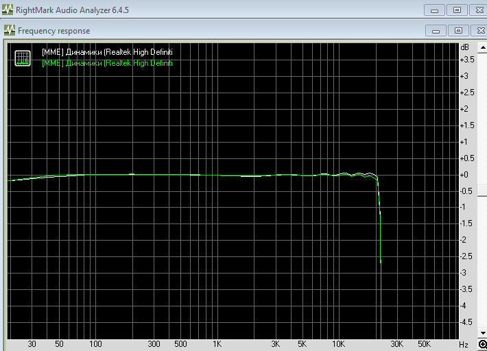

А на Рисунке 5 показан частотный отклик усилителя в звуковом диапазоне (карта-источник звука ограничена полосой 20 кГц).
Частотный отклик.
Рисунок 5. Частотный отклик.

Если охватить усилитель петлёй общей ООС, общий уровень всевозможных искажений заметно снизится, но изменится и спектр: гармоники низких порядков сильно уменьшатся, а высоких – немного вырастут. Поэтому делать этого я не стал.

Если же есть желание сильно увеличить входное сопротивление УНЧ, но нет желания использовать в качестве R2 сопротивление с очень высоким номиналом, тогда вместо R2 можно использовать Т-мост из трёх резисторов, предварительно пересчитав номиналы. Главное, чтобы коэффициент усиления не превысил 20. При увеличении входного сопротивления можно уменьшить номинал конденсатора С1. Компенсирующий резистор R3 служит для выравнивания входных сопротивлений инвертирующего и неинвертирующего входов ОУ. Он рассчитывается так:
Питается УНЧ от обычного выпрямителя со средней точкой во вторичной обмотке трансформатора, обеспечивающий ток 5 А и напряжение ±35 В. Ёмкости конденсаторов фильтра 12000…15000 мкФ в каждом канале. Их желательно зашунтировать плёночными конденсаторами номиналом 0.1 мкФ.
Усилитель удерживает на выходе почти идеальный ноль (±0.5 мВ), но всё же лучше дополнить его любым устройством защиты акустических систем, например, таким, который описан в [2], или использовать для питания автономный выпрямитель (точно такой же выпрямитель, только не подключать к «земле» среднюю точку вторичной обмотки трансформатора).
Катушка L1 наматывается витком к витку любым одножильным лакированным медным проводом диаметром 0.8 мм прямо на резисторе R14 в два слоя и состоит из 26…30 витков. Светодиод источника тока – любой красный.
Термостабилизация и возможные замены деталей
Рекомендованные замены ОУ и выходных транзисторов указаны на схеме. Однако применять можно и другие типы ОУ. Главное, чтобы они «умели» работать с единичным усилением, обеспечивали не меньшую нагрузочную способность, подходили по питанию и максимальному уровню входного сигнала. Выходные транзисторы подойдут и другие, но при этом может поменяться ток покоя. Но его легко изменить: увеличение номинала эмиттерных резисторов ведёт к уменьшению тока покоя и наоборот (допускается применение резисторов от 0.1 до 0.47 Ом). Кроме того, можно заменить VT1 и VT2 на транзисторы другого типа. Здесь необходимо помнить, что ток покоя зависит от площади кристалла этих транзисторов: чем она меньше, тем больше ток покоя УНЧ.
Все шесть транзисторов выходного каскада должны находиться на одном радиаторе и иметь с ним хороший тепловой контакт. Наилучший результат по термостабильности даёт размещение транзисторов в одну линию недалеко друг от друга в такой последовательности: VT3, VT1, VT5, VT6, VT2, VT4.
Для достижения хороших параметров желательно подобрать транзисторы ВК попарно по коэффициенту усиления, и вообще использовать транзисторы с высоким коэффициентом усиления. Например, на корпусах транзисторов 5200/1943 должна быть маркировка «О».
После подачи питания необходимо удостовериться, что ток покоя усилителя и ток источника тока соответствуют отмеченным в схеме значениям. Делать это удобно, измеряя падение напряжения на соответствующих резисторах. А первую подачу питания проводить с осторожностью, согласно обычным в таких случаях рекомендациям.

  • Схему с диодами не помню, а типа усовершенствованная с кт315, кт361 в качестве 1 и 2 транзистора попадалась вроде в Радио лет 20 назад, или больше. Кто-то собирал. Вроде звучал неплохо, как помнится. Только там да, около 15 Ватт было всего. Я тогда из-за этого и возиться не стал.
  • Подбором R9 можно подобрать ток покоя? И чем это чревато?
  • Не думается, что R9 в данном случае сильно повлияет на ток покоя. За него больше отвечает падение на VT1 и VT2. Хотя изменение само собой безусловно будет, только ведь и ОУ тогда выйдет в немного другой режим. Я так понимаю. А зачем менять ток покоя? Он здесь именно такой как "доктор прописал" для АВ-класса. Меньше 100 мА нынче вообще не советуют. А увеличение здесь ничего не изменит. Это не А-класс, здесь это бессмысленно и вредно. Ведь в таких схемах первый и второй транзистор именно для того и служит, чтоб выжать из АВ всё по полной (и параметры и звук). И лучше уже не будет. И ещё прикол: загнал схему в Мультисим, так у меня там одни нули кругом по искажениям. А если ОС на U1A подать не с её выхода, а с выхода УНЧ, то и THD и шумы падают ниже -127dB. И в спектре не происходит увеличения уровня высоких гармоник. Всё резко снижается. Но это симулятор. А в жизни я тоже считаю, что глубокие общие ООС портят звук, поэтому их надо по возможности избегать, и не париться низкими цифрами. (Хотя ориентироваться на них тоже конечно надо).
  • Я имел ввиду, что как мне видится, линейного изменения тока покоя от изменения номинала R9 здесь может не получиться, а режим ОУ "убьётся".
  • У меня был смонтированный блок УМ из начала 90-х на 816, 817 и 818, 819. Пробовал на его базе. Транзисторы смещения поставил древние, вроде немецкие 137 и 138. Ток покоя установился порядка 250 мА. Потом поставил наши 816 и 817, ток упал примерно до 50 мА и звучок заметно поплохел. Дальше на этой сборке экспериментировать не стал, попробую использовать более современные транзюки. Но общие впечатления от схемы очень положительные...
  • 5200/1943 и NE-шек у меня пруд пруди (ремонтом занимаюсь). А вот BD-шек в нужном количестве почему-то не нашлось. Покупать не стал. К тому же в последнее время многие на них жалуются. Вместо них поставил 2SD669/2SB649 (все 4 шт.) Они у меня есть. Выбрал с бэтой повыше. Хорошие транзисторы, советую, часто их использую. Да и многие советуют использовать их вместо BD139/140.Собрал схему навесом на соплях для проверки. Думаю пригодится. Бывает. LME, конечно, не покупал, не самая дешёвая однако. Эмиттерные резисторы 0,2 Ом. Ток покоя при старте 127 мА. Потом 139 мА. (У меня регулируемый стабилизатор +/- 35 В. ) Ток источника на 5551 ровно 3 мА. Потом заменил транзисторы шунта на 5551/5401. Только их крепить неудобно. Ток покоя вырос почти вдвое. (Правда бэта моих 5551/5401 ниже, чем у SD/SB). Поставил эмиттерные по 0,33 Ом. Ток вернулся почти на место. Полёт нормальный, звук хороший. Годится. Но с SD/SB лучше. Там хоть и нужен изолятор, но всё же его теплопроводность лучше чем у пластика. Я так думаю. А при токе покоя 50 мА будет, конечно, фигня. Думаю 100 мА – это здесь нижний предел. Можно и больше, только при 250 мА уже и радиатор будет погорячее.
  • И респект за С6. Нашёл оригинальную схему, там его нет. А он убирает фазовый сдвиг.
