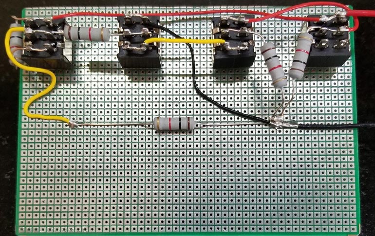

На Рисунке 2 показана передняя панель магазина сопротивлений, а на Рисунке 3 – расположение переключателей и резисторов.
Монтаж переключателей и резисторов на печатной плате некритичен.
Рисунок 3. Монтаж переключателей и резисторов на печатной плате некритичен.
Этот простой магазин сопротивлений очень компактен и недорог. При весьма небольшом количестве используемых компонентов он позволяет получить 12 различных значений сопротивлений нагрузки. Однако в некоторых ситуациях требуется большее количество ступеней.

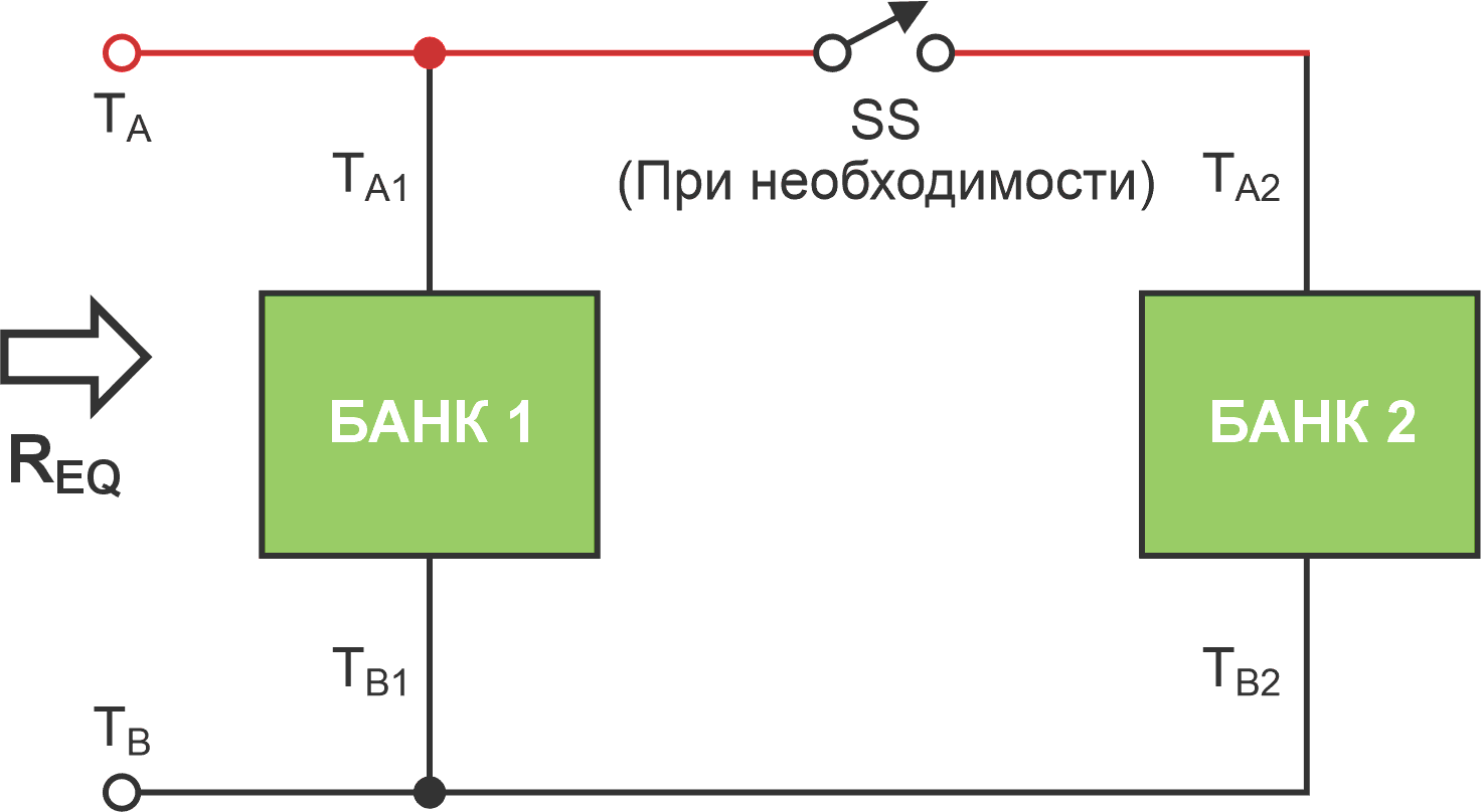

Использование двух описанных выше базовых модулей магазинов сопротивлений, просто соединенных параллельно, позволяет получить больше ступеней (Рисунок 4). Для каждого значения сопротивления, установленного в БАНКЕ 1, у нас есть 12 различных значений в БАНКЕ 2.
Параллельное подключение двух магазинов сопротивлений позволяет увеличить количество ступеней REQ.
Рисунок 4. Параллельное подключение двух магазинов сопротивлений

Магазины сопротивлений могут быть соединены двумя способами:
Соединение с последовательным переключателем
Как показано на Рисунке 4, два магазина сопротивлений соединены через переключатель SS. Когда переключатель замкнут, оба блока соединяются параллельно. Когда переключатель разомкнут, активен только БАНК 1. Общее количество ступеней, которое можно получить в этом случае, определяется следующим образом:
  • Когда переключатель SS разомкнут, количество ступеней, получаемых при использовании БАНК 1, равно 12.
  • Когда переключатель SS замкнут, количество ступеней, получаемых при использовании БАНКА 1 и БАНКА 2, составляет 12 × 12 = 144.
Следовательно, общее количество ступеней составляет 12 + 144 = 156. Таким образом, добавив один дополнительный переключатель, мы получаем выигрыш в 12 дополнительных ступеней.
Соединение без переключателя
В этом случае переключатель SS отсутствует, и оба банка постоянно соединены. Следовательно, общее число ступеней равно 144.

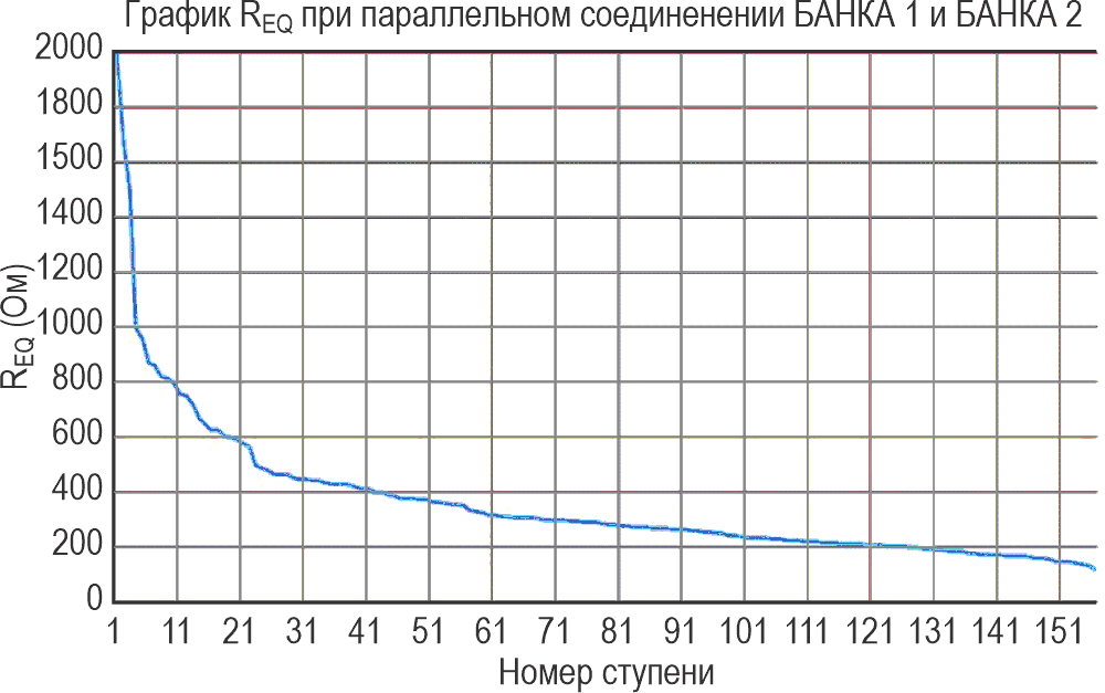

График сопротивления
На Рисунке 5 показан график зависимости сопротивления банка резисторов REQ от номера ступени (с переключателем SS). Последовательность номеров ступеней упорядочена для получения монотонно уменьшающихся значений сопротивления. Если переключатель SS не используется, 12 значений, показанных в столбце «SS ВЫК», не будут отображены на графике, и будет всего 144 ступени.
Топология магазина сопротивлений с четырьмя переключателями и пятью резисторами проста.
Рисунок 5. Зависимость REQ от номера ступени с резисторами R = 1000 Ом в БАНКЕ 1
и R = 910 Ом в БАНКЕ 2 (при замкнутом SS) с последовательностью ступеней,
установленной для получения монотонно уменьшающихся значений
сопротивления.
