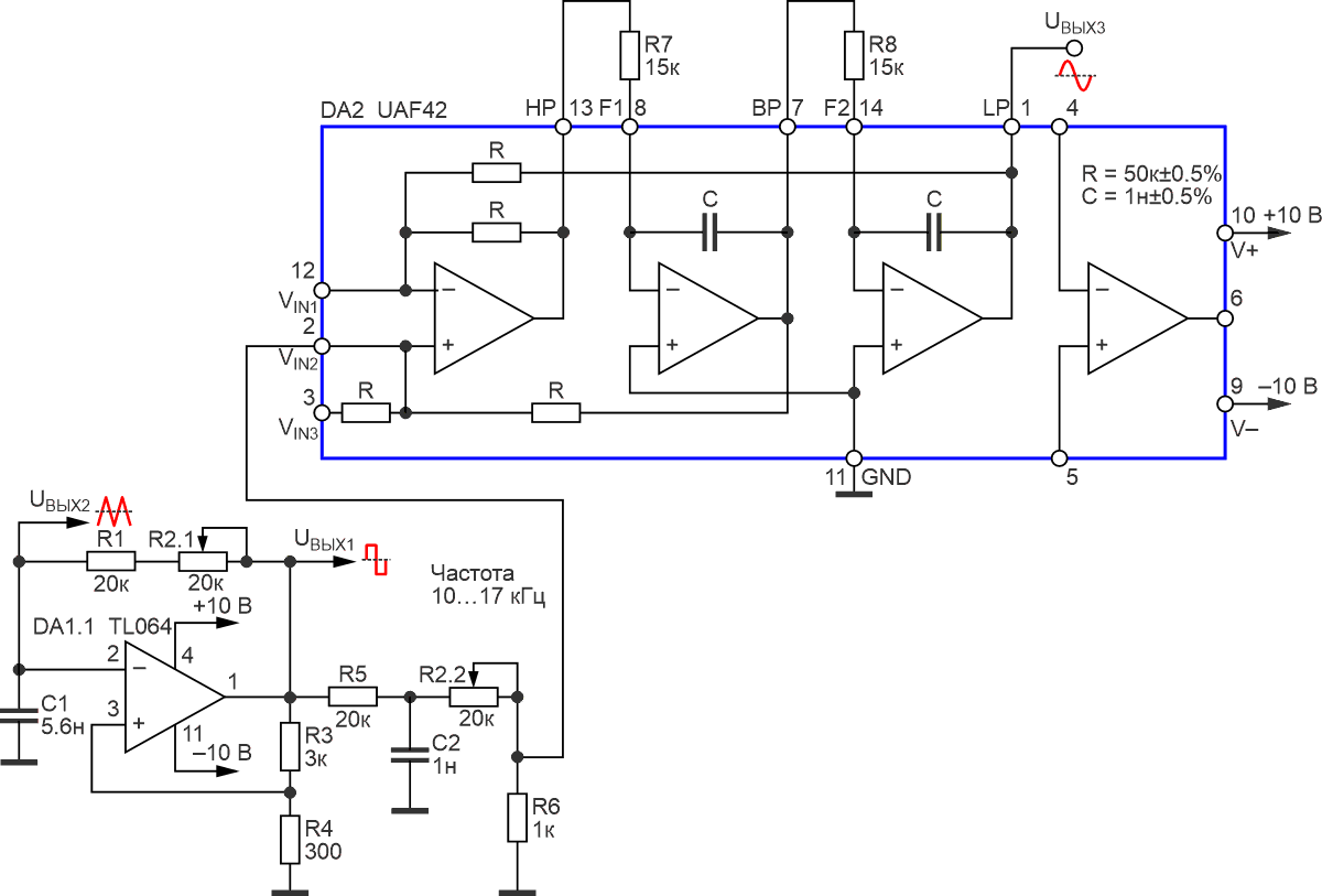

Функциональный генератор, Рисунок 2, содержит генератор биполярных прямоугольных и пилообразных импульсов, выполненный на операционном усилителе DA1.1 микросхемы TL064. Импульсы прямоугольной формы через RC-цепочку R5, R2.2, C2 поступают на вход микросхемы DA2 универсального аналогового фильтра UAF42, включенного по схеме выделения нижних частот.
Перестраиваемый функциональный генератор на микросхемах TL064 и UAF42 с выделением первой гармоники.
Рисунок 2. Перестраиваемый функциональный генератор на микросхемах TL064 и UAF42
Частота генерации задается регулировкой потенциометра R2.1. RC-цепочка R5, R2.2, C2 предназначена для обеспечения постоянства амплитуды выходного сигнала синусоидальной формы при изменении частоты. Резисторы R7 и R8 задают частоту среза фильтра.
С выходов функционального генератора, Рисунок 2, можно снимать перестраиваемые по частоте от 10 до 17 кГц биполярные сигналы прямоугольной, пилообразной и синусоидальной формы. Амплитуда этих сигналов равна, соответственно, 8.5, 0.9 и 0.24 В. КНИ синусоидального сигнала при перестройке частоты меняется от 2 до 3%.
