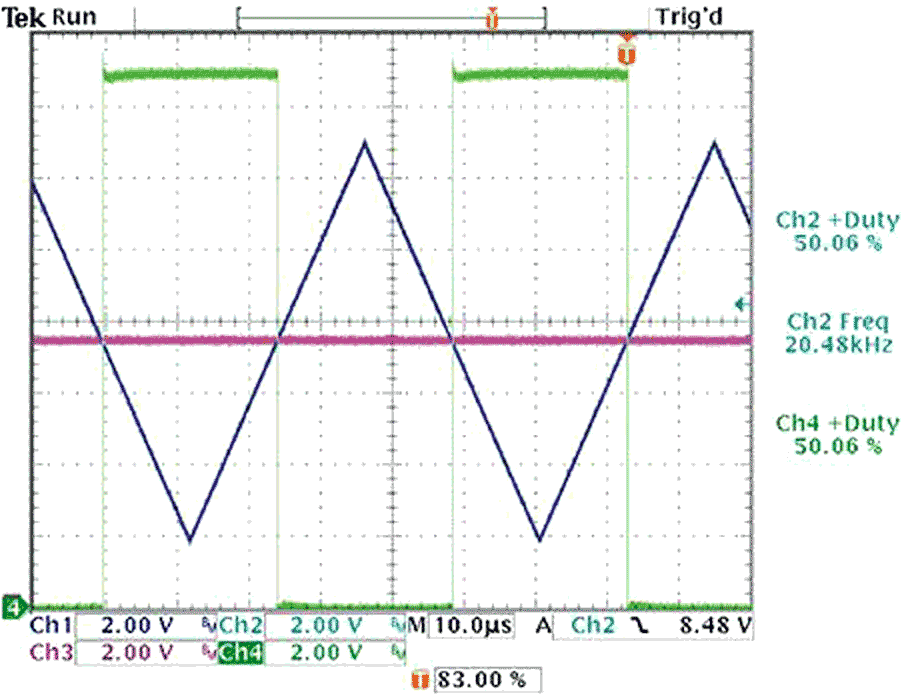

На Рисунке 2 показаны осциллограммы в ключевых узлах компаратора, демонстрирующие согласование задержек в обоих компараторах. Измеренное рассогласование задержек распространения вызывает отклонение коэффициента заполнения от 50% всего на 0.06%.

Рисунок 2. Канал CH1 (темно-синий) – это треугольные импульсы, подаваемые на
инвертирующий вывод входного каскада, CH2 (светло-синий) и CH4
(зеленый) (один поверх другого) – прямоугольные импульсы на выходе
MCP1402T, а CH3 (розовый) – половинный уровень напряжения питания на
неинвертирующем выводе входного каскада.
