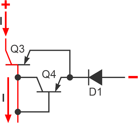

Когда напряжение на выходе OUT становится низким, транзистор Q4 выключается, а Q3 насыщается и пропускает отрицательный ток I в конденсатор C1. Чтобы транзистор Q2 не насыщался, поддерживайте напряжение VIN ниже 1 В.
Рисунок 2. Когда напряжение на выходе OUT становится низким, транзистор Q4
Давайте узел, к которому подключен диод D1, назовем входом, а узел с конденсатором C1 – выходом. Когда напряжение на выводе OUT таймера U1 низкое, диод D1 и зеркало смещены в обратном направлении. В таких условиях коллекторному току I транзистора Q2 некуда идти, кроме как в прямосмещенный переход база-коллектор транзистора Q3, как показано на Рисунке 2. Это подключает Q2 к конденсатору C1, который линейно разряжается током I.

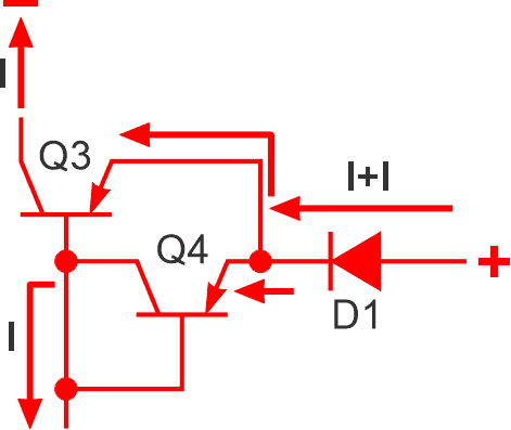

Когда напряжение на C1 опускается до напряжения запуска таймера U1 (1.33 В), выходное напряжение OUT становится высоким. Это меняет полярность напряжения на зеркале, смещая его в прямом направлении, в результате чего потенциалы эмиттеров Q3 и Q4 становятся положительными относительно конденсатора C1. Затем Q3 и Q4 берут на себя роль обычного активного токового зеркала с единичным усилением. Теперь они отражают инвертированную положительную версию тока ​​​​I в конденсатор C1, делая наклон напряжения на нем положительным, как показано на Рисунке 3.
При высоком напряжении OUT зеркало становится активным и инвертирует I в положительный ток для зарядки конденсатора C1.
Рисунок 3. При высоком напряжении OUT зеркало становится активным и инвертирует
Когда конденсатор C1 заряжается до верхнего порога таймера U1 (3.67 В), напряжение на выходе OUT снова становится низким, и начинается новый цикл колебаний, завершающий вывод (теоретически) симметричного импульса в форме равнобедренного треугольника. Поддерживайте напряжение VIN ниже 1 В.
