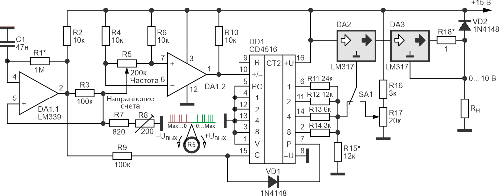

Генератор тактовых импульсов собран по почти традиционной схеме с использованием компаратора DA1.1 микросхемы LM339, Рисунок 1. Рабочая частота генератора определяется номиналами частотозадающих элементов R1, C1, в связи с чем при необходимости частоту следования импульсов можно индивидуально подобрать выбором номиналов этих элементов. Важнейший узел устройства, заимствованный из работы [1], содержит квазимостовое устройство на основе резистивного моста R4–R8, а также компаратор DA1.2, входы которого подключены к диагонали моста. Работа этих узлов описана ранее [2]: в среднем положении ручки потенциометра R5 генерация отсутствует. Точку срыва колебаний устанавливают подстроечным резистором R8.
Источник регулируемого выходного напряжения в пределах от 0 до 10 В с цифровым и ручным управлением.
Рисунок 1. Источник регулируемого выходного напряжения в пределах от 0 до 10 В с цифровым и ручным управлением.
При повороте ручки потенциометра R5 в любую сторону мост разбалансируется; частота генерации возрастает по мере разбаланса. В зависимости от положения ручки потенциометра R5 относительно точки баланса происходит переключение уровня сигнала на выходе компаратора DA1.2. Уровень этого сигнала определяет направление счета реверсивного счетчика импульсов DD1 микросхемы CD4516. На счетный вход микросхемы CD4516 подается сигнал с выхода генератора тактовых импульсов. Цепочка R9, VD1 предотвращает цикличную работу счетчика DD1.
К выходам реверсивного счетчика подключена резистивная матрица R11–R15. Напряжение с резистора R15 подается на управляющий вход микросхемы интегрального стабилизатора напряжения DA2 LM317. При помощи переключателя SA1 регулировку выходного напряжения можно переключать с цифрового на ручное управление.
Микросхема DA3 LM317 выполняет двойную функцию. Во-первых, она ограничивает ток короткого замыкания через нагрузку; во-вторых, является гасителем избыточного напряжения 1.25 В, которое снималась бы с выхода микросхемы DA2 напрямую. Величина резистора R18 определяет максимальный ток ограничения IВЫХ.MAX [A] = const = 1.25/R18 [Ом], где 0.8 < R18 < 120 Ом.
Диод VD2 предназначен для исключения повреждения микросхем DA2 и DA3 при отключении источника питания в случае, если параллельно нагрузке включен электролитический конденсатор большой емкости.
В режиме цифрового управления выходное напряжение устройства можно ступенчато регулировать в ту или иную сторону поворотом ручки потенциометра. Недостатком устройства является то, что количество ступеней регулировки равно 16. С другой стороны это позволяет задавать каждый раз воспроизводимые уровни выходных напряжений.

  • Скажите при выключении питания в режиме цифрового ввода напряжения и включение его снова, требуется новая установка. Выход сброса у счетчика почему в воздухе висит. И еще а почему не двоичный счетчик применить. Тогда будет установка до 16 в. И последнее таких схем полно было в 80 годы. И были с плавной установкой напряжения в любую сторону. Я покажу вам в программе Мультисим такой регулируемый источник. Только нет в нем этих регулируемых трех выводных стабов. Все гораздо проще.
  • Вот схема собиралась в 80 годы. При включении сразу сброс фактически до нуля. Потом плавное ступенчатое регулирование выхода напряжения до 15.7в. Можно от нуля или от 15.7в в нижнюю сторону. Но недостаток один у этих схем. Она при выключении и включении снова установки не сохраняет. Сейчас есть цапы которые сохраняют свои двоичные установки. Вот тогда эту схему можно применять. А для домашней лаборатории можно применять конечно и такое построение. Но смысла не вижу в ней.
  • А можно ещё проще и надёжней. Выкинуть этот реверс. счётчик и все кнопки управления им. Оставив резисторную цепочку цап. Поставить обычный кодер. Он дип с 16 двоичными кодами на выхо́де. И все выставили нужное напряжение и включай регулятор и выключай его . Напряжение будет сохраняться. Сам этот кодер размером с корпус круглого транзистора.

  • Хотелось бы узнать, кто генерит все эти абсурдные схемы? Может автор выложит зависимость выходного напряжения от тока нагрузки... Да, DA2 стабилизирует напряжение и позволяет его регулировать на входе DA3, которая включена по схеме стабилизации тока (не напряжения), т.е. напряжение на нагрузке будет зависеть не только он напряжения на входе, но и от величины нагрузки, температуры корпуса... Приведенная схема стабилизатором напряжения не является от слова "совсем". Кроме того, в схеме отсутствуют конденсаторы для фильтрации напряжения на входе и выходе LM317. Есть вероятность получить генератор переменного тока при повторении схемы...

  • Принцип конечно хороший - управление выходным напряжением цифровым кодом на матрицу ЦАП. Можно очень точно выставлять ступеньки напряжений применив например 10 разрядный ЦАП с внутренней очень линейной матрицей например AD7520. Он имеет токовый выход кроме того. Кроме того этот ЦАП имеет установку напряжение опоры на матрицу. Можно выставлять как положительные так и отрицательные напряжения. То есть делать двуполярный источник. А управление микросхемой осуществлять двоичным декодером. Можно даже делать дистанционное управление источником.
