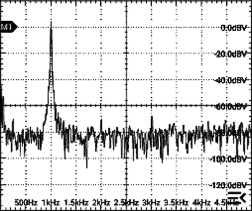

Спектры с ненагруженными выходами при уровнях сигналов 0 дБВ и –10 дБВ показаны на Рисунке 2.
Добавление более точной схемы определения уровня позволяет значительно улучшить контроль амплитуды, а также уменьшить искажения.
Рисунок 2. Спектры выходов сигналов 1 кГц при уровнях 0 дБВ и –10 дБВ показывают THD около –60 и –73 дБ,
соответственно, то есть 0.1% и 0.02%.
Дальнейшее снижение выходных уровней не приводит к значительному уменьшению искажений, отчасти потому, что эта схема управления становится менее устойчивой. Любое смещение одного выхода относительно другого может привести к пропуску одной «фазы» импульсов, что приведет к увеличению искажения по второй гармонике, как следует из относительных уровней второй и третьей гармоник для двух уровней сигналов, показанных на Рисунке 2. Регулировка смещения усилителя мощности на удивление мало что меняет, поэтому она не реализована.
Попытка получить управляющее напряжение от более сложного двухполупериодного выпрямителя дала практически те же самые показатели искажений, поэтому мы останемся верными схеме на Рисунке 1, будем работать с сигналами –10 дБВ или немного ниже и смиримся с ее THD.

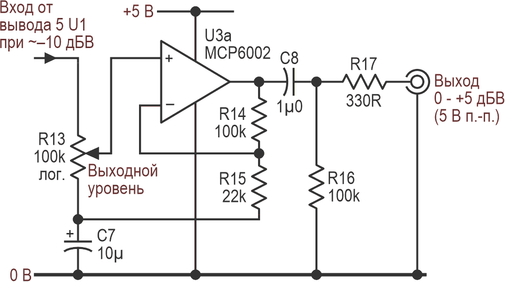

Замена конденсаторов C1 и C2 на 3.3 нФ и 330 нФ дала ожидаемые характеристики на более высоких и низких частотах, хотя в нижней части диапазона искажения были на несколько децибел выше, а уровень был хуже контролируемым на самых высоких частотах. Все, что нужно, чтобы превратить это в полезный комплект, – это выходной каскад, для которого хорошо подходит довольно обычная схема на Рисунке 3.
Простой выходной каскад может выдавать до +5 дБВ, что соответствует размаху от шины до шины при напряжении питания 5 В.
Рисунок 3. Простой выходной каскад может выдавать до +5 дБВ, что соответствует
Дополнительный каскад практически не вносит искажений и оставляет запасной операционный усилитель (U3b), который можно использовать для инвертирования сигнала от U3a для получения противофазных выходов. Последний спектр, полученный при сигнале генератора –10 дБВ и размахе выходного сигнала около 5 В, показан на Рисунке 4. Это подтверждает, что общий THD равен –73 дБ, или 0.022%. Вряд ли это потрясающий показатель, но все же вполне приличный.
Спектр на выходного сигнала схемы на Рисунке 3 при выходном сигнале примерно +5 дБВ.
Рисунок 4. Спектр на выходного сигнала схемы на Рисунке 3
При изготовлении макета этой схемы не пострадал ни один высокочастотный динамик, хотя нагрузочный резистор 10 Ом, ¼ Вт начинал дымиться. Резистор мощностью 1 Вт был бы полезнее, так как он только нагревался бы.
