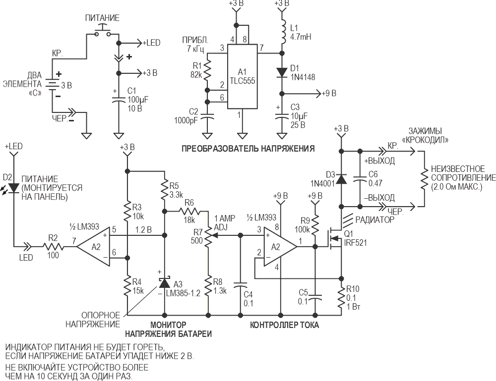

Я спроектировал и построил эту штуку много лет назад. В 1992 году я опубликовал эту любительскую схему в ныне несуществующем журнале «Radio Elecronics». Электронная схема инжектирует точный ток 1 ампер в любой неизвестный резистор сопротивлением вплоть до двух Ом. Всю схему питают два щелочных элемента типоразмера C.
Схема инжектора тока 1 А
Повышающий преобразователь обеспечивает цепь управления током более высоким напряжением, чтобы гарантировать правильную работу схемы даже при снижении напряжения батареи. Один светодиод индицирует как включение питания, так и низкий заряд батареи. Источник тока активируется нажатием кнопки.
Схема инжектора тока 1 А Схема инжектора тока 1 А
При наличии хорошего цифрового вольтметра это устройство можно использовать для измерения сопротивлений менее одного микроома. Это 0.000001 Ом. Я часто использую его для измерения контактного сопротивления реле, или сопротивления большого куска толстого провода, или сопротивления медной дорожки на печатной плате. Схему также можно использовать для измерения падения напряжения на мощном диоде при протекании через него тока в один ампер.
