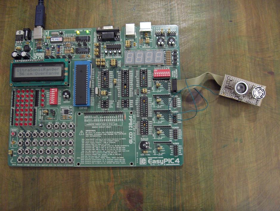

Для тестирования была применена отладочная платформа компании mikroElektronika EasyPic4.
плата mikroelektronika EasyPIC4 и ультразвуковой сенсор
Однако пользователь может использовать любой микроконтроллер PIC, у которого имеется хотя бы один канал АЦП и один канал ШИМ.

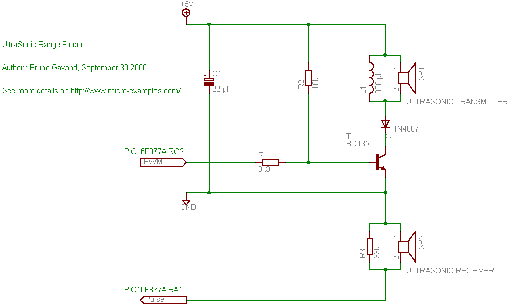

Принципиальная схема ультразвукового сенсора
Схема ультразвукового сенсора
Кликните для увеличения
Управление излучателем осуществляется посредством транзистора BD135. Диод 1N4007 служит для защиты транзистора от обратного напряжения. Благодаря использованию транзистора и резонансной цепочки, которая образована параллельным включением дросселя L1 330 мкГн и конденсатора, образованного самим излучателем, напряжение питания излучателя составит около 20 В, что обеспечивает дальность обнаружения до 200 см. Стоит заметить, что управлять излучателем возможно непосредственно с вывода микроконтроллера, однако в таком случае диапазон расстояний не превышает 50 см.
Датчик подключен непосредственно к АЦП микроконтроллера (при использовании PIC16F877A – канал 1 АЦП), резистор, включенный параллельно датчику, необходим для согласования импеданса.
Для начала необходимо послать ультразвуковой импульс. Сигнал с частотой 40 кГц легко получить с использованием аппаратного ШИМ микроконтроллера. Отраженный сигнал с датчика поступает в АЦП, разрешение АЦП составляет 4 мВ, что вполне достаточно для считывания данных с датчика, и дополнительные компоненты не нужны.

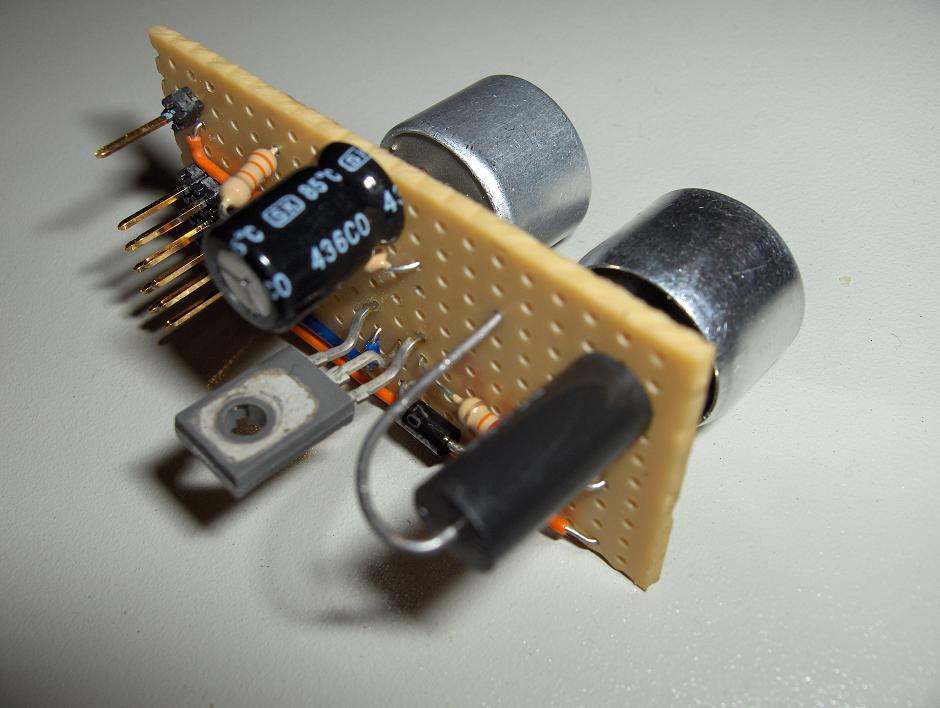

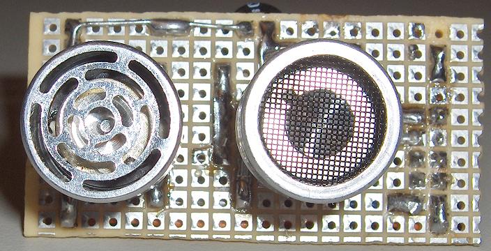

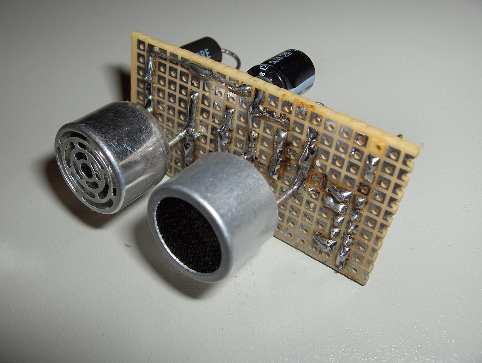

Внешний вид макетной платы ультразвукового сенсора
Ультразвуковой сенсорУльтразвуковой сенсор
Этот сенсор – самое простое решение, и поэтому имеет несколько недостатков: небольшая вибрация ультразвукового приемника может привести к неправильным измерениям. Так как посылаемый импульс не модулирован и не кодирован, посторонние источники ультразвуковой частоты могут влиять на измерение, и все это может привести к неправильным результатам (выход за пределы измерений).

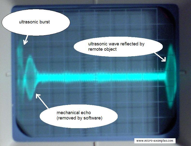

Осциллограмма сигнала на выходе ультразвукового датчика.
Надписи на изображении:
ultrasonic burst – ультразвуковой импульс;
mechanical echo (removed by software) – механическое эхо (исключается программно);
ultrasonic wave reflected by remote object – ультразвуковая волна, отраженная от удаленного объекта.
Цена деления осциллографа: по горизонтали – 1 мс/дел, по вертикали - 5 мВ/дел.
Механическое эхо исключается программно путем введения задержки. Отраженная волна, имеющая амплитуду около 40 мВ, получена через 9.5 мс после отправленного импульса. Учитывая, что скорость звука 340 м/с, получаем:
0.0095 / 2×340 = 1.615 м.
В реальности – это был потолок помещения на расстоянии от датчика 172 см, на ЖК дисплее, установленном на отладочной плате было отображено значение 170 см.
