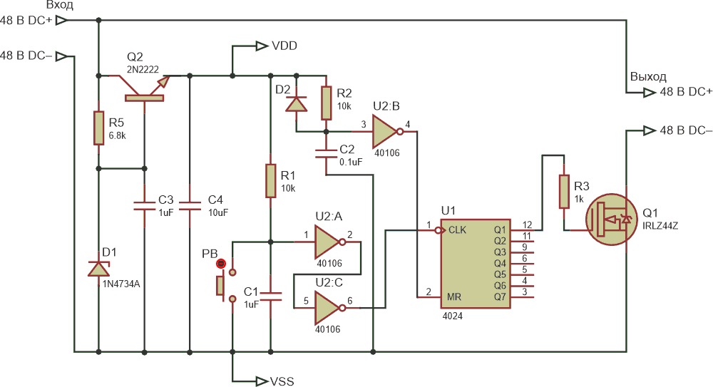

За последние несколько месяцев в EDN было опубликовано множество схем, основанных на схеме «Нажал – включил, нажал – выключил» [1], первоначально опубликованной Стивеном Вудвордом.  Все они рассчитаны на постоянное напряжение менее 15 В, поскольку это максимальное напряжение питания КМОП-микросхем, которые использовались в их конструкции.
Существует ряд устройств, для питания которых используется постоянное напряжение 48 В, например, телекоммуникационное оборудование, контроллеры солнечных панелей и контроллеры электромобилей. Как правило, выключатели постоянного тока громоздки, поскольку в них не может использоваться концепция размыкания при нулевом токе, как в случае цепей переменного тока. Выключатель постоянного тока разрывает полный ток нагрузки, что приводит к возникновению электрической дуги и эрозии контактов. Из-за этого используются выключатели большого размера с более высокой допустимой токовой нагрузкой.
Схема на Рисунке 1 может включать и выключать 48-вольтовые цепи с помощью небольшой кнопки. D1 – это стабилитрон на 5.6 В. Он подключен к базе транзистора Q2. Напряжение на его эмиттере равно примерно 5 В (напряжение стабилизации минус напряжение база-эмиттер).
Нажал - включил, нажал - выключил для 48-вольтовых приложений.
Рисунок 1. Нажал – включил, нажал – выключил для 48-вольтовых приложений.
Этим напряжением 5 В питаются микросхемы U1 и U2. При однократном кратковременном нажатии кнопки PB вырабатывается небольшой импульс, который подсчитывается счетчиком U1. На выходе его младшего разряда появляется высокий уровень, который подается на затвор MOSFET Q1. Транзистор открывается, и на выходе появляется постоянное напряжение 48 В. При следующем нажатии кнопки PB уровень выхода младшего разряда U1 становится низким, и транзистор Q1 закрывается. В результате выходное напряжение становится равным нулю. Это действие повторяется при каждом нажатии кнопки.
Поскольку PB работает с током порядка миллиампер, для включения или выключения сильноточного источника 48 В достаточно слаботочной и миниатюрной кнопки. При установке Q1 на подходящий радиатор эта схема может коммутировать постоянный ток до нескольких ампер в соответствии с техническим описанием транзистора Q1.
Элементы R1 и C1 предназначены для устранения дребезга контактов переключателя PB. R2 и C2 обеспечивают сброс счетчика U1 при включении питания.
Между затвором транзистора Q1 и VSS (землей) можно добавить резистор сопротивлением 20 кОм.

  • Ёмкость параллельно кнопке - не лучшее решение.
  • Очень много "толстых" деталей. PIC10F200 и еще один транзистор для открывания полевика.
  • Обсудим схему, постараюсь кратко. Обе микросхемы CMOS/КМОП, потребление тока минимально – повторитель Q2 не нужен. Бедный Q2, С4, как же им плохо. Тут правда есть вопрос к схеме сброса из-за более медленного нарастания питания, ну ладно тут схема сброса вообще не может нормально работать, нет потребителя тока по VDD. Микросхема U2 не нужна совсем, зачем она тут не понятно. На место счетчика 4024 отлично подходит триггер К176/561ТМ2 или любой из 1G74. Подавление дребезга делают не так, три детали нужно подключить по-другому. Выбор транзисторов – ну Q2 просто не подходит по напряжению, Q1 – также не подходит по напряжению, малый запас мягко говоря и нет никаких элементов защиты при переключении нагрузки 48 В. Мощный транзистор с 3000 pF входной емкости через 1 кОм с «дохлого» выхода устаревшей микросхемы… Итого – схема никакая, зачем это переводить и показывать?
  • Да, там ещё что-то подсчитывается счетчиком))) Далее непереводимая игра слов)
  • [b]alex2181[/b], абсолютно прав! Но дело поправимо. Нужно, непременно, добавить МК. :)
