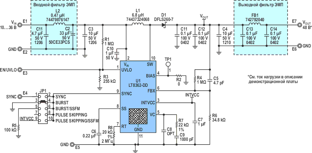

Этот очень высококачественный источник питания построен с использованием микросхемы LT8362 – повышающего преобразователя, который содержит мощный транзистор, способный коммутировать ток 2 А при напряжении 60 В, работает на частоте до 2 МГц и выпускается в корпусе размером всего 3 × 3 мм. Схема основана на стандартной демонстрационной плате DC2628A для микросхемы LT8362 (Рисунок 1).
Эта схема демонстрационной платы DC2628 является основой для схемы фантомного питания.
Рисунок 1. Эта схема демонстрационной платы DC2628 является основой для схемы фантомного питания.
Входной фильтр ЭМП на демонстрационной плате совместно с дросселем преобразователя хорошо справляются с высокочастотными помехами, возникающими последовательно с входом. На выходе ситуация не так хороша.
Выходной фильтр ЭМП эффективно подавляет шум в мегагерцовом диапазоне, но на шум в звуковом диапазоне влияет мало. Этот шум возникает в основном из-за 30-кратного усиления в контуре обратной связи, увеличивающего шум опорного источника LT8362.

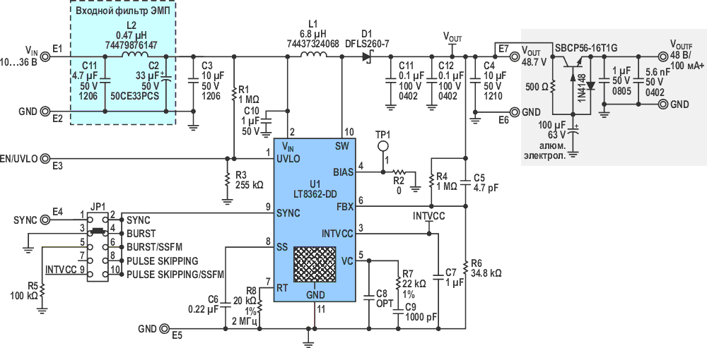

Вместо этого лучше сделать так, чтобы выходные конденсаторы казались больше, чем они есть на самом деле. Этого можно добиться с помощью «старого доброго» метода, называемого умножением емкости, – простой схемы, показанной в серой затененной области на Рисунке 2.
Умножитель емкости (серая область), добавленный на выходе исходной схемы, подавляет шумы звуковой частоты, создаваемые импульсным регулятором.
Рисунок 2. Умножитель емкости (серая область), добавленный на выходе исходной схемы, подавляет шумы звуковой

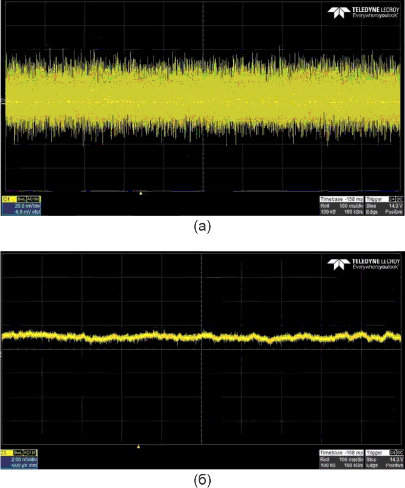

Здесь конденсатор емкостью 100 мкФ контролирует пульсации тока базы, поэтому его влияние на ток коллектора усиливается коэффициентом бета n-p-n-транзистора. Эффект впечатляющий. На Рисунке 3а показано выходное напряжение схемы LT8362 на конденсаторе C4 (до фильтра) при нагрузке 1 кОм (50 мА).
Сигнал до и после фильтра. На выходе повышающего преобразователя уровень шума составляет около 0.2% при измерении на конденсаторе C4 (до фильтра) (а). После фильтра уровень шума значительно ниже и составляет всего 0.002% (б).
Рисунок 3. Сигнал до и после фильтра. На выходе повышающего преобразователя
Шум равен 80 мВ пик-пик, что составляет около 0.2% от общего уровня шума. Хотя этого может быть достаточно для некритичных приложений, выходной шум после фильтра значительно лучше и составляет примерно 1 мВ пик-пик (Рисунок 3б). Это соответствует уровню шума порядка 0.002% или 20 ppm, что достаточно мало даже для самых требовательных приложений. На Рисунке 4 показана испытательная установка.

Транзистор SBCP56-16T1G был выбран из-за его высокого допустимого напряжения коллектор-эмиттер (80 В) и большого коэффициента бета при малых токах. Большой коэффициент передачи тока бета обеспечивает умножителю емкости высокую кажущуюся емкость и относительно постоянное падение напряжения при изменении выходного тока. Выходное напряжение падает с 47.8 В при нагрузке 2 кОм до 47.5 В при нагрузке 500 Ом, что вполне достаточно для микрофонных приложений. Не заменяйте транзистор никаким другим без проверки на шумы и качество стабилизации.
Тесты проводились при входном напряжении 16 В, но характеристики будут аналогичными при напряжении от 12 В до 24 В. В некоторых приложениях может потребоваться повышение напряжения с 5 В, что можно сделать, снизив частоту переключения LT8362 с 2 МГц до 1 МГц, чтобы обеспечить минимальное время выключенного состояния 75 нс. Это также потребовало бы увеличения индуктивности дросселя L1 примерно до 10–15 мкГн и удвоения емкости выходного конденсатора C4 для сохранения эквивалентных характеристик.
