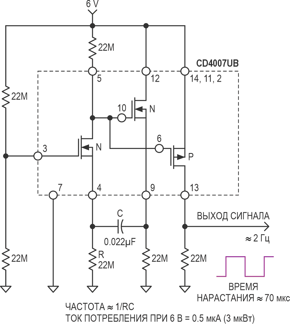

Традиционные схемы автоколебательных генераторов, основанные на КМОП логических элементах, биполярных транзисторах или маломощных операционных усилителях, часто требуют больше тока, чем необходимо. Приведенная схема генерирует низкочастотные прямоугольные импульсы, потребляя всего 0.5 микроампера от источника питания 6 В. В схеме используется несколько n- и p-канальных MOSFET, содержащихся в недорогой микросхеме CD4007UB. Схема основана на классической конструкции биполярного генератора со связанными эмиттерами и работает практически так же.
Микромощный КМОП-генератор потребляет 0.5 мкА
Затвор первого n-канального транзистора смещен к середине напряжения питания. Затвор второго n-канального транзистора подключен к стоку первого, что обеспечивает сдвиг фаз на 180 градусов. Дополнительный сдвиг фаз на 180 градусов создается путем соединения двух истоковых выводов транзисторов через конденсатор. Получающаяся положительная обратная связь заставляет схему быстро переходить в режим генерации. Сигнал, образующийся на стоке первого транзистора, буферизуется третьим, p-канальным транзистором. При показанных номиналах компонентов выходная частота составляет около 2 Гц. Частота приблизительно равна 1/RC. При тщательной компоновке схемы частоту можно увеличить примерно до 300 Гц, уменьшив емкость времязадающего конденсатора до 68 пФ. Если требуются более высокие частоты, необходимо уменьшить номиналы нагрузочных резисторов. Несмотря на то, что время нарастания выходного сигнала составляет 70 мкс, в случае, если его выходной сигнал предполагается использовать для управления микросхемой счетчика или триггера, все равно потребуется какой-либо буфер с триггером Шмитта.
