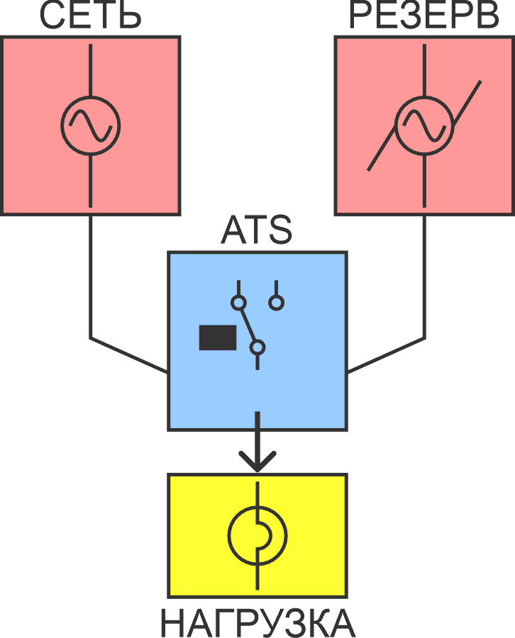

В современном мире как домохозяйства, так и промышленные предприятия ищут способы повышения надежности электроснабжения за счет использования различных источников энергии, а не только электроэнергии из сети. Одно из самых разумных решений – автоматический переключатель резерва (automatic transfer switch, ATS).
ATS – это интеллектуальное устройство, которое автоматически переключает электрическую нагрузку с основного источника питания на резервный, например, генератор, при обнаружении отключения электроэнергии. Что это дает? Стабильное и бесперебойное электропитание, обеспечивающее непрерывающуюся работу критически важных приборов и процессов. Простая схема на Рисунке 1 поможет вам лучше понять эту систему.
Вот как ATS переключает электрическую нагрузку с основного источника питания на резервный.
Рисунок 1. Вот как ATS переключает электрическую нагрузку

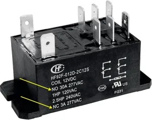

Еще несколько замечаний о выборе силового реле. Реле для коммутации сети должно выдерживать как сетевое напряжение, так и ток в несколько ампер, в идеале с некоторым запасом по току для надежности. Для обеспечения полной гальванической развязки между входными цепями следует коммутировать как фазу (L), так и нейтраль (N). Для этого требуется конфигурация реле с двумя двухполюсными двухпозиционными контактами (DPDT). Однако заземляющие контакты должны оставаться постоянно подключенными.
Также важно отметить, что большинство силовых реле рассчитаны на значительно более высокий ток нормально разомкнутых контактов по сравнению с нормально замкнутыми; иногда разница может составлять целый порядок (см. Рисунок 3). В ATS выдерживать относительно высокий ток должны быть способны обе группы контактов, поскольку обе цепи активно участвуют в коммутации нагрузок. Поэтому вам придется немного покопаться, чтобы найти подходящее силовое реле, и, возможно, потребуется немного доработать схему драйвера реле, чтобы оно работало правильно.
Большинство силовых реле рассчитаны на значительно более высокий ток нормально разомкнутых контактов по сравнению с нормально замкнутыми.
Рисунок 3. Большинство силовых реле рассчитаны на значительно более
