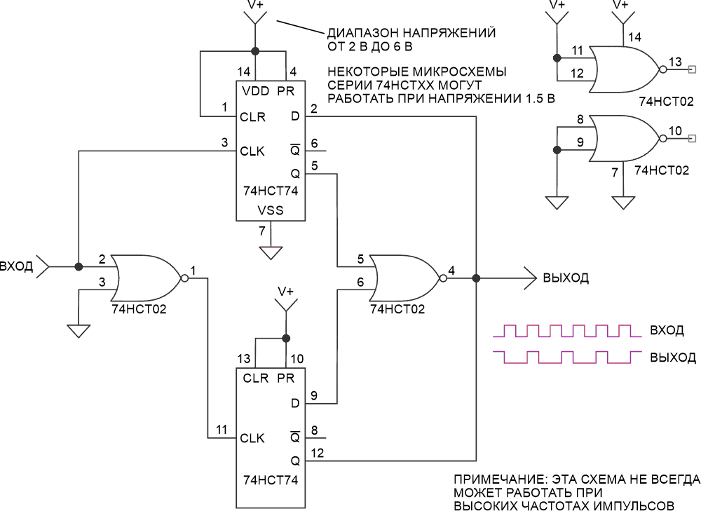

Схема счетчика-делителя на 1.5
Texas Instruments SN74HCT02 SN74HCT74
Две недорогие микросхемы делят тактовый сигнал уровня ТТЛ на 1.5. Добавив на выход схемы еще один триггер, можно также получить функцию деления на три.
