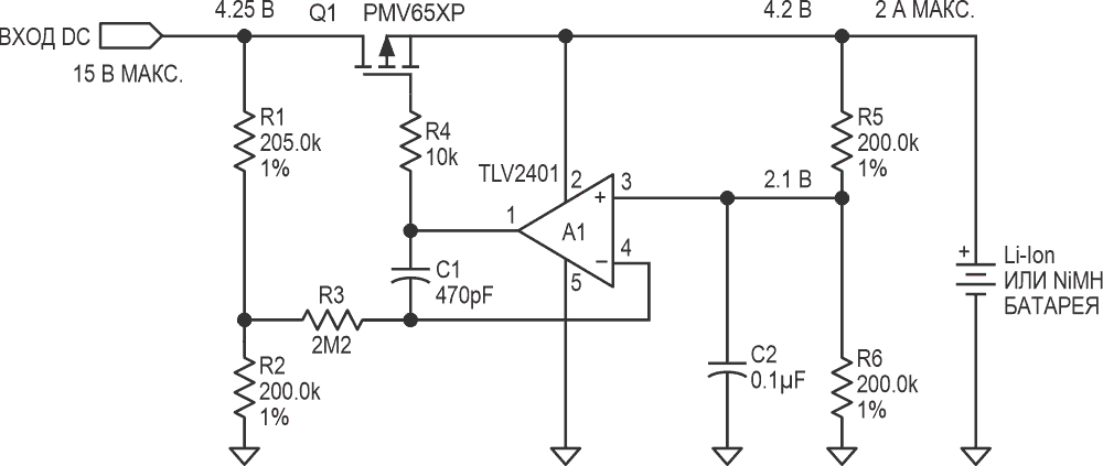

Схема выполняет функцию идеального диода
Texas Instruments TLV2401
В этой схеме используются маломощный операционный усилитель и p-канальный полевой транзистор, выполняющие функцию диода с очень низким падением напряжения 0.05 В. При указанном на схеме полевом транзисторе схема может выдерживать ток до 2 ампер. Более высокие токи возможны при использовании полевого транзистора с меньшим сопротивлением канала. Общий ток, потребляемый схемой во время работы, составляет всего 20 мкА. Максимальное напряжение – 15 В.
Схема формирует выполняет идеального диода
