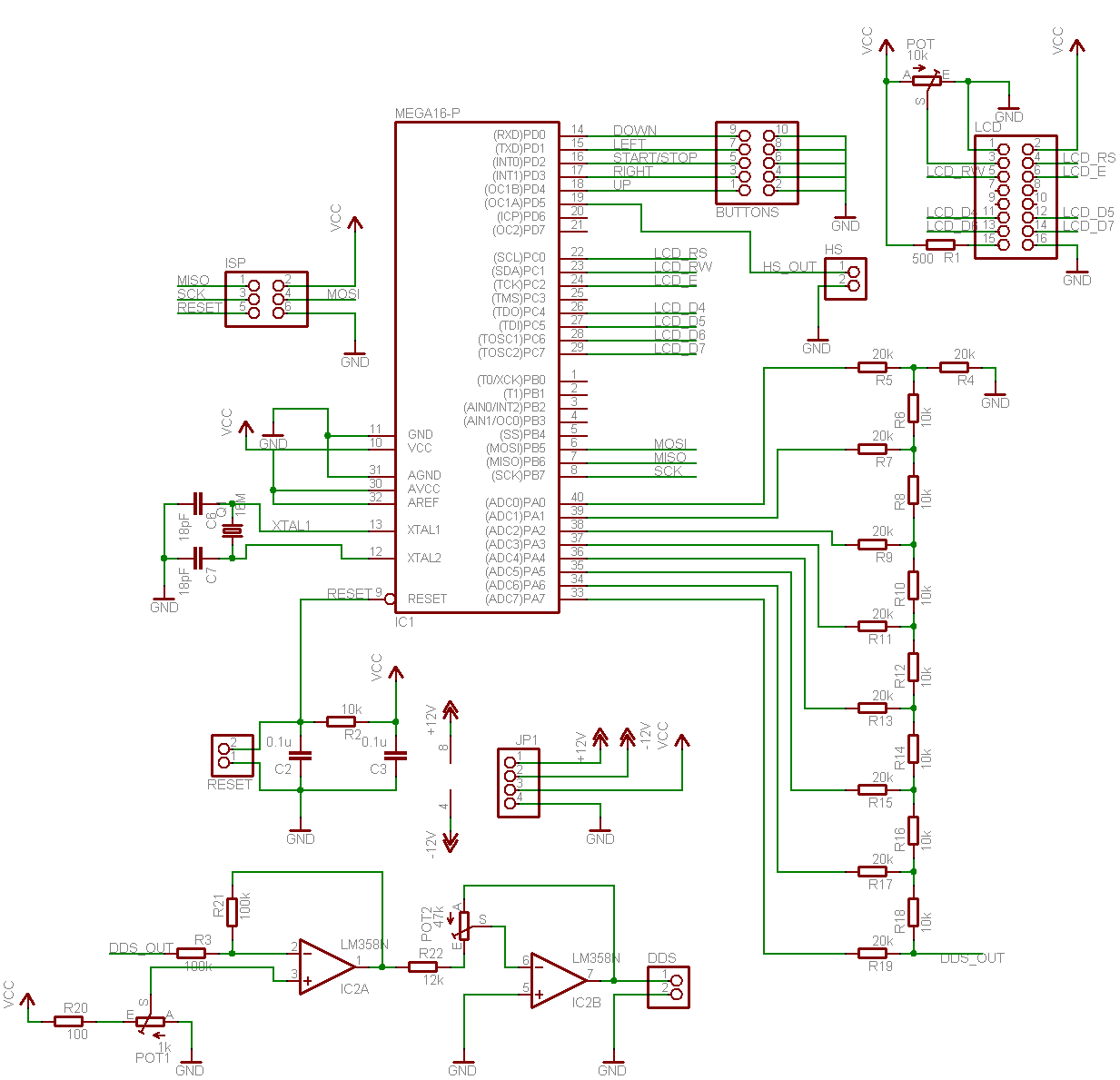

За основу прибора, а точнее алгоритм работы микроконтроллера, была взята разработка DDS генератора Jesper Hansen. Предложенный алгоритм был немного переработан и адаптирован под компилятор WinAVR-GCC
Сигнальный генератор имеет два выхода: выход DDS сигнала и выход высокочастотного сигнала (1 – 8 МГц) прямоугольной формы, который может использоваться для «оживления» микроконтроллеров с неправильными установками Fuse-битов или для других целей.
Высокочастотный сигнал поступает непосредственно с микроконтроллера, с вывода OC1A (PD5). DDS сигнал формируется микроконтроллером с использованием цепочки резисторов R2R (ЦАП), регулировка смещения и амплитуды возможна благодаря использованию низкопотребляющего операционного усилителя LM358N.

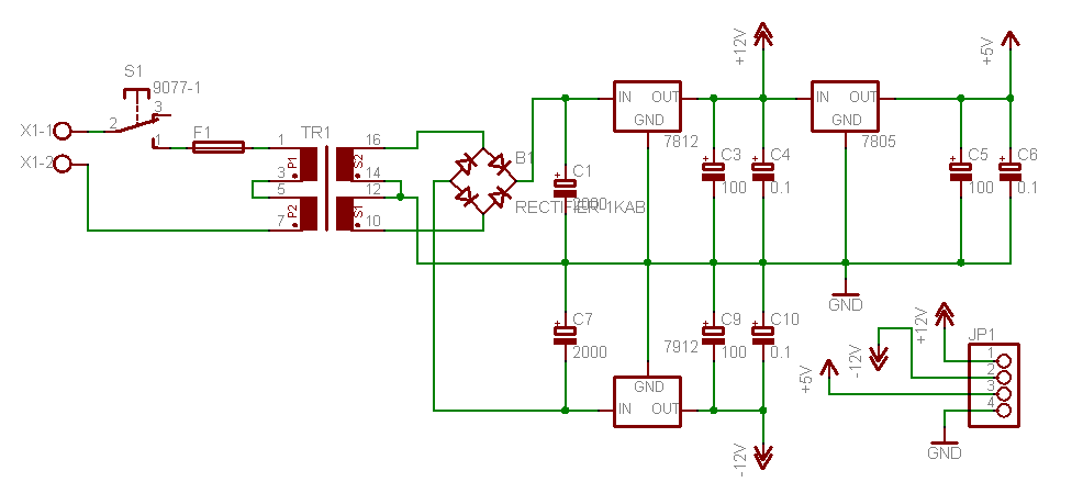

Принципиальная схема источника питания изображена на рисунке ниже.
Схема источника питания для DDS генератора
Кликните для уеличения

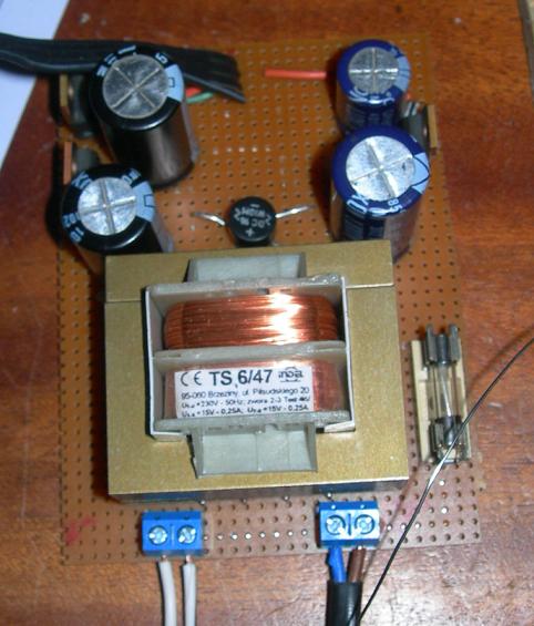

В источнике питания используются стабилизаторы напряжения LM7812, LM7805, LM7912 (стабилизатор отрицательного напряжения –12 В).
Внешний вид источника питания для генератора

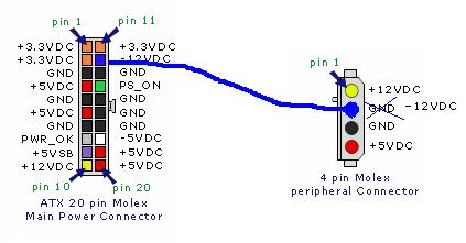

Возможно использование компьютерного блока питания форм-фактора ATX, для этого необходимо распаять переходник в соответствии со схемой:
Распайка коннектора ATX для питания DDS генератора
Принципиальная схема прибора
Принципиальная схема DDS генератора на Atmega16
Кликните для увеличения
Для сборки прибора потребуется:
  • микроконтроллер ATmega16;
  • кварцевый резонатор 16 МГц;
  • стандартный двухстрочный ЖК индикатор на базе контроллера HD44780;
  • R2R ЦАП выполненный в виде цепочки резисторов;
  • сдвоенный операционный усилитель LM358;
  • два потенциометра;
  • пять кнопок;
  • несколько коннекторов и разъемов.

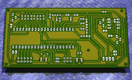

Рисунок печатной платы
Примененные компоненты, за исключением микроконтроллера и разъемов, в корпусах для поверхностного монтажа (smd).

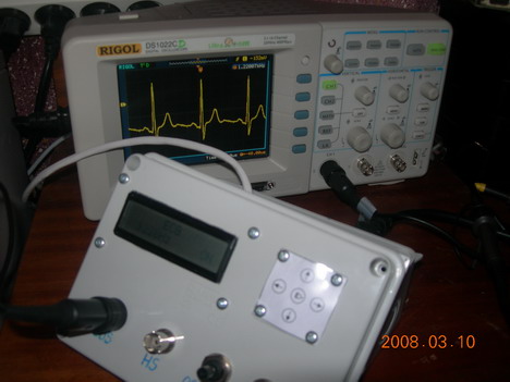

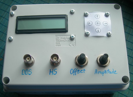

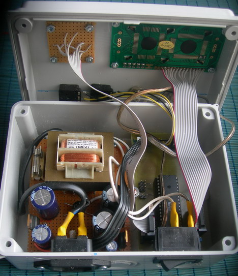

Прибор смонтированный в корпусе
DDS генератор на микроконтроллере Atmega16
Тестовый запуск

  • скажите кто-нибудь, пожалуйста, перечень компонентов для блока питания используемые в первом( [URL="http://www.rlocman.ru/shem/schematics.html?di=69926"]http://www.rlocman.ru/shem/schematics.html?di=69926[/URL] ) варианте генератора. в частности интересует какой модель трансформатора и выпрямитель использовал автор. или хотя бы полные аналоги. из просьбы ясно, что я в электротехнике не силён, но думаю собрать осилю без углубления в дебри предмета. Просто форс-мажор. С конденсаторами и 3-мя стабилизаторами всё понятно. Собственно вот эта схема прикреплена.[IMG]http://www.rlocman.ru/i/Image/2010/11/15/1.png[/IMG]
  • Трансформатор любой маломощный с двумя вторичными обмотками с выходным напряжением 15 В (переменка). В частности автор использовал трансформатор TS6/47 (2х15 В/2х0.25 А) Диодный мостик тоже любой маломощный сгодится. На фотке в статье виден и трансформатор и диодный мостик.
  • а подскажите пожалуйста, какая связь должна быть между вторичным выходом трансформатора и выпрямителем, учитывая [URL="http://www.rlocman.ru/i/Image/2010/11/15/1.png"]схему БП[/URL] автора?:confused: ну имею ввиду, если на выходе трансформатора 15в [U](вроде нашел вот такой -ТПС-7.2(2х15В)сим.(7.2Вт)15Вх2_7.2Вт_сим.(0.24А)х2 - 160,00руб)[/U] , то какой выпрямитель к нему? и на случай, если 12в на выходе трансформатора?
  • Не совсем понял вопрос, честно говоря... Трансформатор указанный вами вроде подходит... Мостик вполне, думаю подойдет к примеру [URL="http://www.rlocman.ru/comp/shop.html?q=DB106"]DB106[/URL]
  • [B]Vadzz[/B], спасибо огромное за подсказку. если DB106 подходит, значит и имеющий аналогичные параметры [URL="http://www.rlocman.ru/comp/shop.html?q=w08"]W08[/URL] подойдет. [B]это так?[/B] просто, именно его имеется возможность(желание) купить. и ещё не смог разобраться с номиналами конденсаторов на схеме автора, подскажите, пожалуйста. они в все в nF(нанофарад-нФ)?
  • W08 - вполне подойдет. Конденсаторы в схеме блока питания или в схеме самого генератора? Если блок питания - то там все кондеры в микрофарадах (2000 мкф, 100 мкф, 0.1 мкф). В схеме генератора - по-моему только два кондера в обвязке кварца 18 пикофарад.
  • [B]Vadzz[/B], безгранично благодарю. вроде все вопросы сняты. Со схемой самого генератора вроде немного проще(есть файл EAGLE). Буду воплощать в реальность. Если всё будет путём, то попробую выложить печатную плату (формат Eagle) Блока питания .
  • Обязательно должно все получиться у вас... Рисунок печатной платы выкладывайте, кому-то обязательно пригодится...
  • Я спаял и пользуюсь. Честно говоря по ходу возникли несколько проблем: 1) недостаток - невозможна перестройка частоты при включенном генераторе. Т.е. если нужно менять частоту, то сначала выключаем генерацию сигнала, потом перестраиваем частоту, потом снова включаем генерацию сигнала. Это зачастую неудобно, когда нужно следить за реакцией налаживаемого устройства на плавное изменение частоты. Например для управления оборотами шаговика перестраивать частоту нужно только плавно. 2) недостаток - дважды слетал EEPROM. Автор предусмотрел запоминание установленных режимов в EEPROM, но это совсем не обязательно. Уж лучше бы ничего не запоминал и не использовал его совсем. Или в крайнем случае при повреждении EEPROM грузил установки "по умолчанию" из FLASH. Зато был бы надежнее. В целом в остальном работой я доволен. Просьба к тем, кто смыслит в написании программ для AVR исправить эти два недостатка.
  • По поводу перестройки частоты "налету" тут скорее всего нужно использовть DMA, чего в подобных микроконтроллерах нет. Может я ошибаюсь... надо глянуть исходники генератора... Насчет "слетает EEPROM" - интересно конечно причину узнать, но два раза я думаю еще не показатель.
  • Готовые генераторы на ad9850(51) есть здесь: http://radiokit.tiu.ru/product_list/group_802113
  • Готовые генераторы на AD9850 это хорошие девайсы, но другое дело когда собираешь и налаживаешь сам...
  • Разрушение данных в EEPROM приводит к полной неработоспособности генератора. Очень неприятная проблема в самый неподходящий момент. Я обычно внутри корпуса генератора держу запасной запрограммированый контроллер. Но это же не выход из положения. Почему не предусмотреть сохранение только текущих данных, которые не повлияют в целом на работоспособность, если будет разрушение EEPROM? При потере данных из Flash грузим установки по умолчанию. Все остальное, что касается работоспособности программы хранится во Flash. Так надежнее будет работать. [B]ПРЕДЛАГАЮ разместить список ссылок с другими проектами генераторов на AVR.[/B]
  • Тут несколько людей собирали этот генератор (с их слов конечно же), они ничего не говорили по этому поводу, есть ли такая проблема у них или нет...
