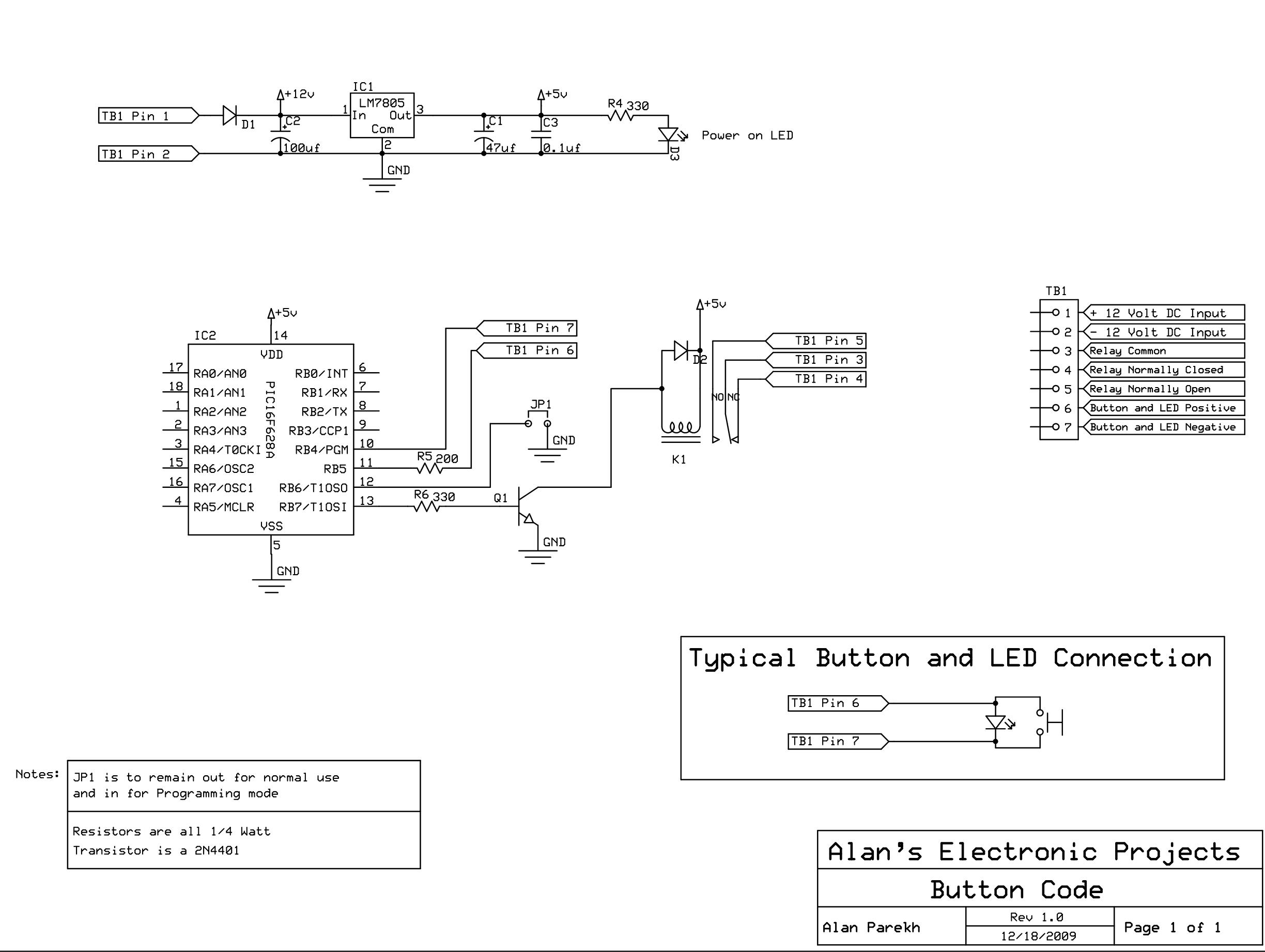

Принципиальная схема устройства
Принципиальная схема кодового замка на PIC16F628A
Кликните для увеличения
Основным элементом схемы является микроконтроллер PIC16F628A, который отслеживает нажатие кнопки, визуально оповещает пользователя о приеме команды, управляет состоянием реле. Для визуализации используется светодиод, который подключен параллельно с кнопкой для ввода кода, что позволяет использовать лишь два провода для установки и подключения кнопки в необходимом месте.
Для питания устройства потребуется источник питания 12 В, в схеме установлен регулятор напряжения LM7805. Светодиод D3 свидетельствует о подаче питания.
Система имеет два режима работы: обычный режим и режим программирования. В обычном режиме устройство выполняет свою основную задачу – отслеживает нажатия кнопки и реагирует при правильном вводе кода. В режиме программирования производится настройка основных параметров системы: код, время активации, режим работы.
Для изменения режима работы (обычный/программирование) используется переключатель JP1. При выключенном переключателе – обычный режим работы, при включенном – режим программирования (настройки). Следует заметить, что вход в тот или иной режим осуществляется при подаче питания (состояние переключателя проверяется микроконтроллером при подаче питания). Поэтому для входа в режим настройки необходимо установить переключатель и подать питание, для выхода из режима – отключить переключатель, выключить и затем включить питание.

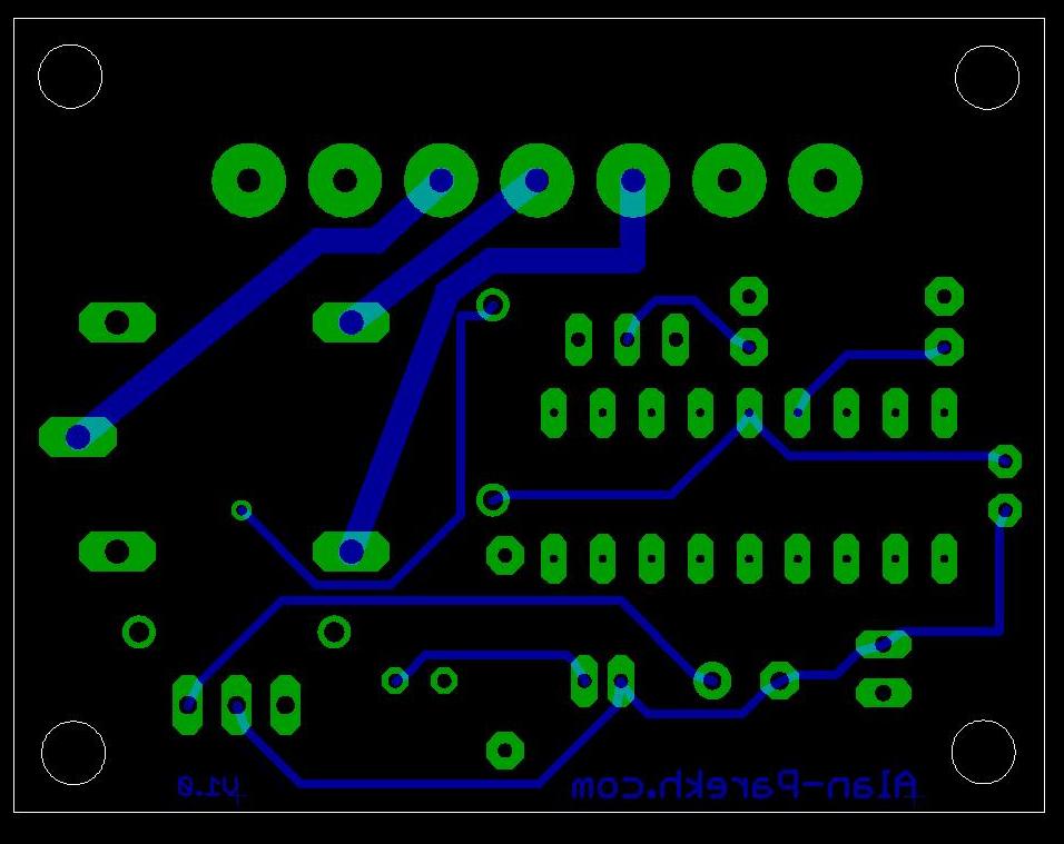

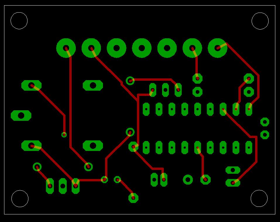

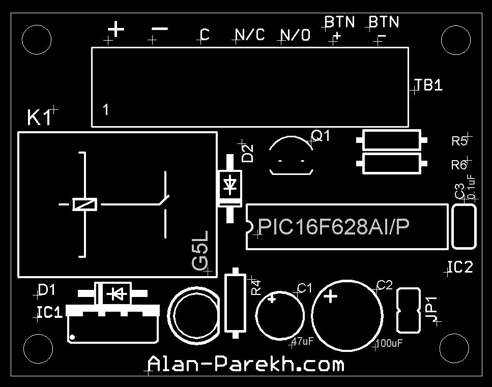

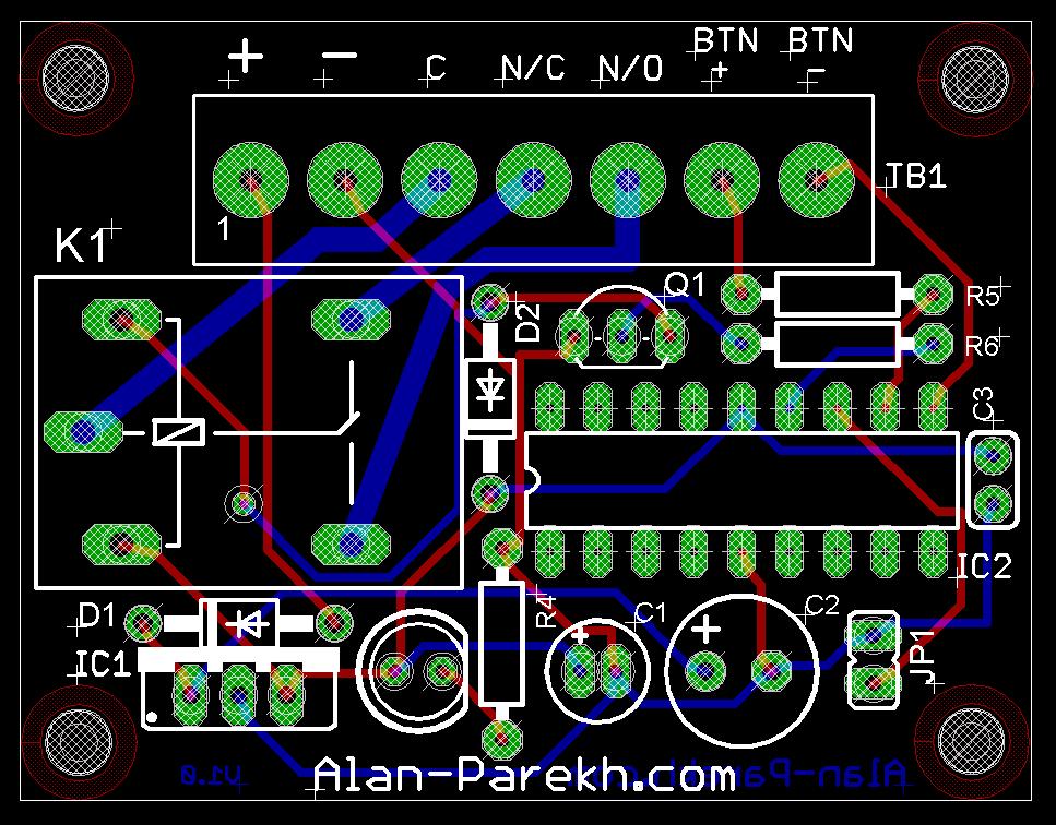

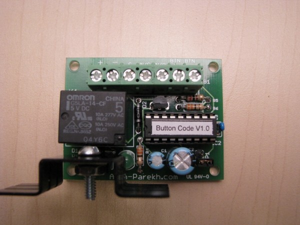

Схема собрана на двухсторонней печатной плате.
Печатная плата: кодовый замок на PIC16F628A Вид со стороны элементов на печатной плате
Печатная плата: кодовый замок на PIC16F628A Печатная плата: кодовый замок на PIC16F628A
Для увеличения кликните на изображение
