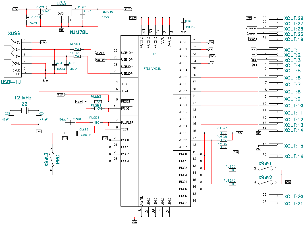

По умолчанию, подключение идет через UART. Идея замечательная. AVR общается с «Винни» через три интерфейса: UART, SPI, Параллельный. Выбор осуществляется перемычками. Для нашей задачи актуально было только SPI, т.к. все два UART-а были заняты. Конечно, скоростей при этом не достичь, но нам и не надо. Команды, которые подает AVR, имеют формат ASCII. Список этих команд достаточно развит: можно открывать файл, писать, читать, добавлять и.т.д.

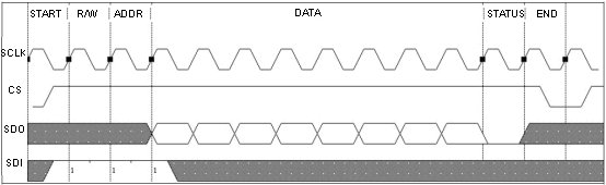

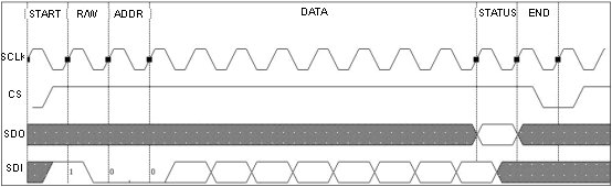

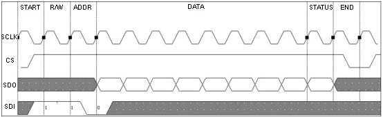

SPI интерфейс, реализованный в AVR, не имеет никакого отношения к SPI интерфейсу “Винни”. Исходя из этого, 4 вывода AVR, реализующие взаимодействие, могут быть любыми. Диаграммы взаимодействия реализованы программно. “Винни”, как SPI устройство, может быть только SLAVE. Режим SPI выбирается выводами 46 и 47 “Винни” и никак не связан с прошивкой. Всего существует три режима взаимодействия низкого уровня:
Чтение байта данных:
SPI - Чтение байта данных
Чтение байта статуса:
SPI - Чтение байта статуса
Запись байта данных:
SPI - Запись байта данных
Как видно из диаграмм, сигнал CS активен по высокому уровню, что не является общепринятым. Запись бита происходит по переднему фронту SCLK. Существует три фазы диаграммы:
  • Подготовительная, где определяется направление передачи (Чтение/Запись) и адрес. (3 цикла)
  • Фаза передачи байта данных. (8 циклов)
  • Завершающая, где происходит чтение статусного бита, и завершение CS. (2 цикла)
Всего взаимодействие происходит за 13 циклов SCLK.
Статусный бит определяет правильность прохождения всей последовательности на низком уровне. Его суть проста: если статусный бит равен нулю, все ОК. В противном случае необходимо повторить диаграмму. Это справедливо для всех трех режимов. Если читается байт статуса, бит статуса при этом всегда ноль.

После начала написания статьи прошло достаточно времени, и за это время появились некоторые аппаратные дополнения в схеме, которые повышают надежность схемы.
Во-первых. Чтобы быстро определять наличие флешки в разъеме, одних программных мер не достаточно. Программные меры есть – процедура check_flesh, но она занимает слишком много времени. Для быстрого анализа факта наличия флешки была сделана схема, которая использует тот факт, что сигнал D+ на разъеме USB меняет свой уровень в зависимости от наличия или отсутствия флешки. Этот сигнал через сопротивление 100 кОм поступает на транзистор, а дальше в процессор. Динамический характер данных D+ сглаживается конденсатором 0.1 мкФ.
VNC1L и все, все, все
Во-вторых. Работая с различными по емкости «свистками» было замечено, что при инициализации идет бросок питания, который сбрасывал процессор. Т.е. питание, которое идет на разъем USB, должно быть отфильтровано, либо вообще иным, нежели питание процессора.
