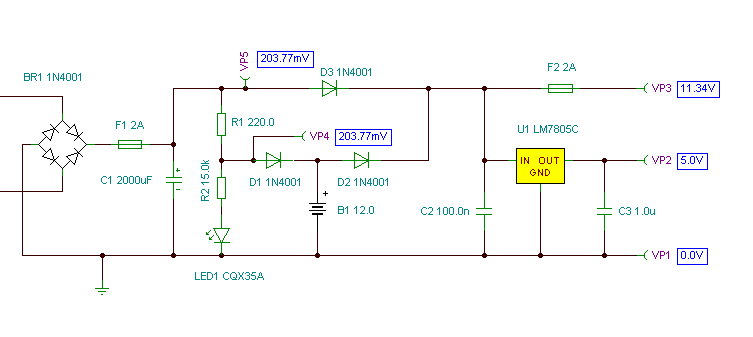

Это схема простого источника бесперебойного питания. Она выдает стабилизированное напряжение 5 В и нестабилизированное 12 В. При отключении электроэнергии источником питания становится аккумулятор, и этот переход происходит плавно, без скачков выходных напряжений.

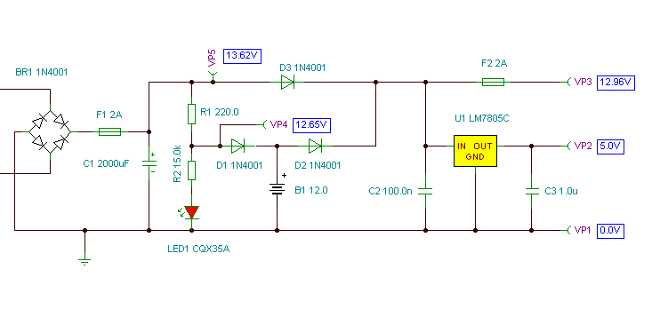

Первичная обмотка трансформатора TR1 рассчитывается на номинальное значение напряжения электросети, например, в Великобритании оно составляет 240 В. Вторичная обмотка должна, при этом, выдавать напряжение не менее 12 В с током 2 А, но может быть рассчитана и на большее напряжение, например, на 15 В. Предохранитель F1 с замедленным срабатыванием защищает трансформатор от короткого замыкания в схеме или неисправности аккумулятора. Светодиод LED1 будет светиться, когда подается напряжение питания. При отключении энергоснабжения индикатор гаснет, и выходное напряжение поддерживается аккумулятором. На рисунке ниже приведен результат моделирования работы устройства при подключении к электросети.

Между клеммами VP1 и VP3 – номинальное нестабилизированное напряжение питания. На клеммах VP1 и VP2 присутствует стабилизированное напряжение 5 В. Через резистор R1 и диод D1 происходит заряд аккумулятора B1. Диоды D1 и D3 предотвращают свечение LED1 при отключении напряжения сети. Аккумулятор подзаряжается в капельном режиме, ток которого определяется следующим образом:
(VP5 – UB1 – 0.6) / R1,
где
VP5 – напряжение после выпрямительного моста BR1, сглаженное конденсатором С1,
UB1 – напряжение на аккумуляторе B1.
Диод D2 должен быть включен в схему обязательно, без него на аккумулятор попадет полное напряжение VP5, без ограничения тока, что приведет к перегреву батареи и выходу ее из строя. На рисунке ниже показан результат моделирования схемы при отключении электроэнергии.

Обратите внимание, что напряжение 5 В стабильно при любом режиме работы схемы, и, в то же время, нестабилизированное напряжение питания VP3 может меняться в пределах нескольких вольт.
