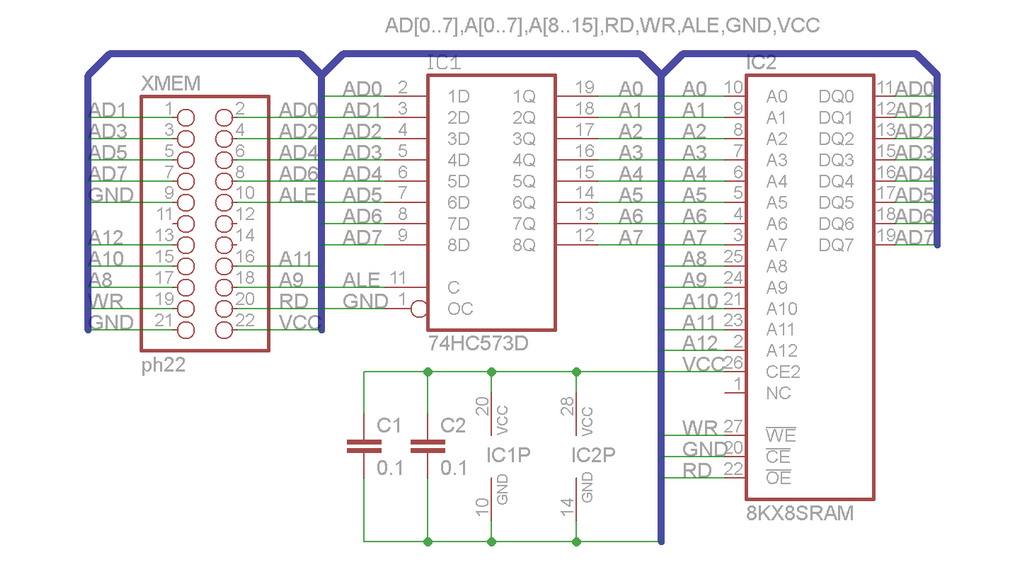

Для подключения дополнительной внешней памяти необходимо изготовить модуль расширения, который будет подключаться к отладочной плате. Модуль содержит установленную микросхему SRAM AS6C6264, производства компании Alliance Memory, микросхему для управления памятью 74HC573 (восьмиразрядный регистр-защелка) и коннектор интерфейса XRAM.

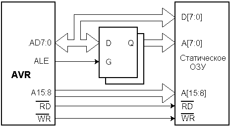

Интерфейс XRAM микроконтроллера состоит из:
  • AD[0..7] (выводы порта А) - мультиплексированная младшая шина адреса/шина данных.
  • A[8..15] (выводы порта C) - cтаршая шина адреса (с конфигурируемым числом разрядов).
  • ALE (Вывод PG2) - cтроб адреса внешней памяти.
  • RD (вывод PG1) - инвертированный строб чтения из внешней памяти.
  • WR (вывод PG0) - инвертированный строб записи во внешнюю память.
Принципиальная схема модуля расширения памяти
Принципиальная схема модуля расширения памяти. Схема подключения внешней SRAM AS6C6264 к Atmega128

AS6C6264 –микросхема КМОП статической оперативной памяти с произвольным доступом 65536 бит (8192 слова по 8 бит). Регистр-защелка используется для работы с мультиплексированной младшей шиной адреса и данных. Для доступа к ячейкам памяти нам необходимо указать 16-битный адрес к 8-битной ячейке и т.к. мы используем 8 КБайт, то использоваться будут только 13 адресных линий.
Автор применил кварцевый резонатор 7.3728 МГц, чтобы временные характеристики интерфейса, при работе с серией 74HC, были в норме и избежать включения дополнительных программных задержек.

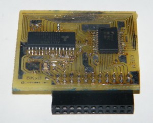

Внешний вид модуля расширения
Внешний вид модуля расширения. Модуль расширения памяти для Atmega128
