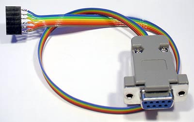

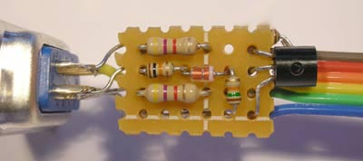

Этот простой AVR программатор позволит вам безболезненно загружать программы в формате hex в большинство AVR микроконтроллеров от ATMEL, не жертвуя своим бюджетом и временем. Он более надежен, чем большинство других простых доступных AVR программаторов, и на его сборку уйдет гораздо меньше времени.
AVR программатор состоит из внутрисхемного последовательного программатора (с разъемом) и маленькой печатной платы с DIP панелькой, в которую вы можете поместить свой микроконтроллер и быстро его запрограммировать.
Вы также можете использовать этот программатор только как внутрисхемный, с помощью которого можно легко программировать AVR микроконтроллер, не извлекая его из устройства.
Весь AVR программатор собирается из широко распространенных компонентов и умещается в корпусе разъема COM порта. Печатная плата с DIP панелькой позволяет вставлять в нее 28-выводной AVR микроконтроллер ATmega8 в корпусе DIP, но вы можете изготовить печатные платы для микроконтроллеров в любых других корпусах. Этот программатор совместим с популярным ПО PonyProg, которое показывает вам ход процесса прошивки в виде шкального индикатора статуса.

Плата AVR программатора (вид спереди) с 9-контактным последовательным разъемом (гнездо).

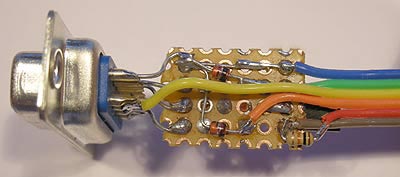

Плата программатора AVR (вид сзади).

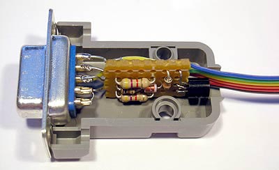

Размещение платы программатора AVR в корпусе разъема RS232.
Программатор для AVR
Законченный программатор со стандартным 6- контактным разъемом ICSP.

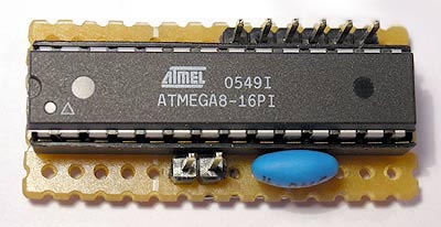

Плата с 28-выводным микроконтроллером Atmega в корпусе DIP
Плата с 28-выводным микроконтроллером Atmega в корпусе DIP.

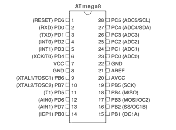

 AVR ATmega8
Плата включает в себя 28 выводную DIP панельку, кварцевый резонатор на 4 МГц или резонатор с двумя конденсаторами по 22 пФ, и два разъема. Двухконтактный разъем служит для подключения к AVR микроконтроллеру питания +5 В, а 6-контактный – для подключения программатора.
Питание микроконтроллера от внешнего источника напряжения, а не непосредственно от последовательного порта, гарантирует, что контроллер получит именно 5 В и обеспечит надежную и безошибочную прошивку.

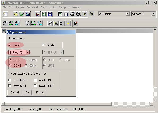

ПО PonyProg
Чтобы иметь возможность загружать hex файлы из компьютера в микроконтроллер, вам потребуется скачать и установить ПО PonyProg2000. После установки, первое, что предстоит сделать, это сконфигурировать PonyProg для работы с AVR программатором. Для того, чтобы сделать это, войдите в меню «Setup» и выберите пункт «Interface Setup». Ниже на рисунке подсвечены именно те опции, которые вам следует выбрать.
