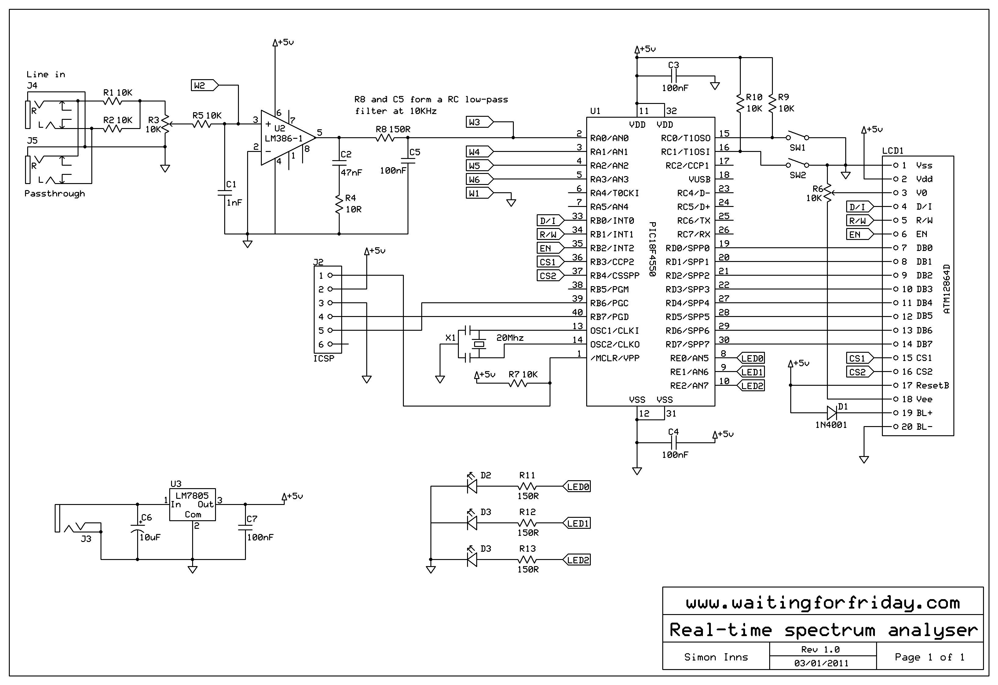

Принципиальная схема устройства
Принципиальная схема: анализатор спектра на PIC18F4550
Кликните для увеличения
Для вычисления значений по алгоритму быстрого преобразования Фурье в диапазоне звуковых частот необходимо должным образом подготовить сигнал для дальнейшей обработки микроконтроллером. PIC18F4550 имеет встроенный многоканальный АЦП, который может использоваться для измерения напряжения в диапазоне 0 В – 5 В с 10-битным разрешением (0-1023).

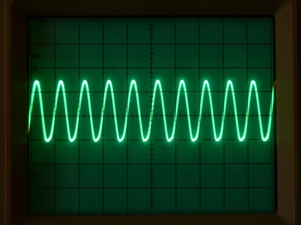

Звуковой сигнал с линейного выхода аудиоустройства представляет собой переменный сигнал, волну с амплитудой около 1 В. Осциллограмма ниже наглядно отображает звуковой сигнал синусоидальной формы частотой 5 кГц (контрольная точка на схеме W2).
Осциллограмма синусоидального сигнала 5 кГц
Если такой сигал подать непосредственно на вход АЦП микроконтроллера, мы получим лишь малый диапазон значений входного напряжения (0 В – 0.5 В), т.е. мы получим значения лишь верхней волны и вычисление алгоритма FFT будет неверным.

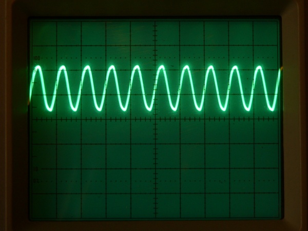

Для того, чтобы получить верные вычисления, нам необходимо над исходным сигналом проделать некоторые действия. Сперва необходимо усилить сигнал с целью использования всего рабочего диапазона АЦП микроконтроллера (0 В – 5 В). На втором этапе нам необходимо сместить сигнал на 2.5 В («виртуальный» 0), чтобы АЦП мог захватить все значения аналогового сигнала. Таким образом микроконтроллер сможет делать выборки положительной и отрицательной полуволны сигнала.
С этой целью в устройстве применен простой усилитель на микросхеме LM386-1 – решаем первое условие – усиление сигнала. Питание усилителя осуществляется напряжением +5 В, и благодаря этому, мы выполняем второе условие – положительное смещение сигнала. С этой же целью допустимо использование rail-to-rail операционного усилителя (ОУ c размахом выходного сигнала, равным напряжению питания).
Осциллограмма ниже демонстрирует форму сигнала после усилителя LM386-1 (контрольная точка на схеме W3).
Осциллограмма смещенного синусоидального сигнала 5 кГц
Устройство имеет стерео вход J4, однако при помощи двух резисторов (R1, R2) номиналом 10 кОм проводится смешивание двух сигналов. С помощью потенциометра R3 возможно регулирование амплитуды сигнала. Выходной сигнал с усилителя проходит через простой RC фильтр 10 кГц, и результирующий сигнал поступает на вход АЦП микроконтроллера.
RC фильтр 10 кГц в нашем случае применен в качестве фильтра «сглаживания» для FFT, который не может корректно обнаружить сигнал с частотой выше 10 кГц. Стоит отметить: RC фильтр – самый простой фильтр и очень неэффективный, но данный тип фильтра был выбран из-за простоты реализации, т.к. требуется все два пассивных элемента. Пользователи могут самостоятельно заменить данную часть схемы, например на фильтр с использованием операционного усилителя.

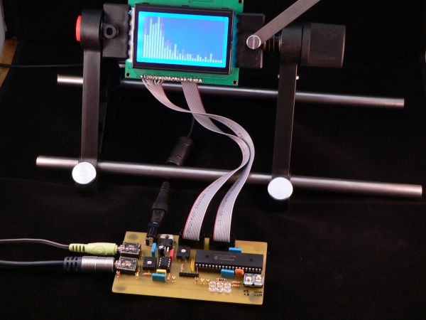

Для отображения данных используется графический ЖК дисплей ATM12864D, выполненный на базе контроллеров KS0108B и KS0107B. Дисплей подключается непосредственно к микроконтроллеру по 8-битной шине. Дополнительно имеются три светодиода, которые используются в тестовом режиме преобразования «музыка-свет». Две кнопки SW1 и SW2 предназначены для переключения режимов отображения. Второй разъем J5 предназначен для реализации сквозного канала (например, для подключения наушников). Разъем J2 предназначен для подключения программатора и внутрисхемного программирования микроконтроллера. Для питания схемы применен регулятор напряжения LM7805.

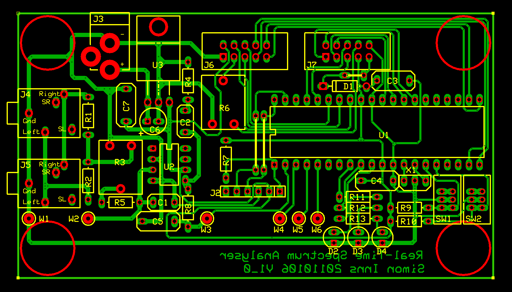

Разработанная односторонняя печатная плата рассчитана на применение и установку компонентов со штыревыми выводами.
Печатная плата: анализатор спектра на PIC18F4550
Однако принципиальная схема устройства не сложная и позволяет собрать ее на макетной плате. Возможно применение другого микроконтроллера, программно совместимого с PIC18F4550 (например, PIC18F2550).
Демонстрация работы анализатора спектра на микроконтроллере PIC18F4550
