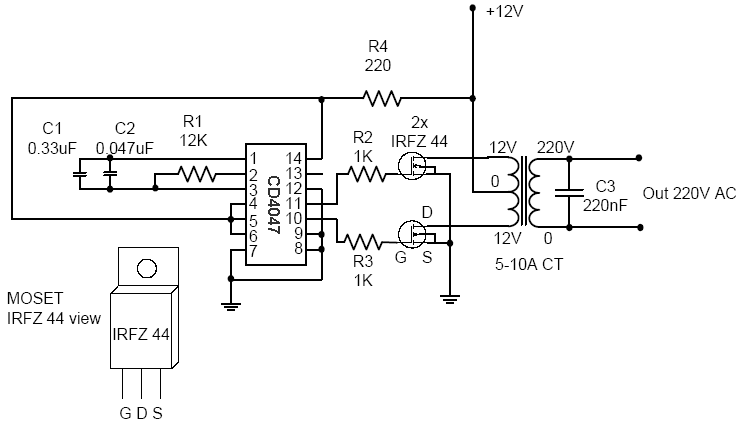

Этот DC/AC конвертор очень прост и содержит не более 12 компонентов. Микросхема CD4047 генерирует сигнал частотой 50/60 Гц, который с парафазных выходов 10 и 11 подается на затворы MOSFET транзисторов IRFZ44. Транзисторы поочередно коммутируют первичные полуобмотки трансформатора, и на вторичной обмотке появляется переменное напряжение 220 В. Конечно, это напряжение имеет прямоугольную форму, но подключением конденсатора С3 220 нФ оно сглаживается и становится похожим на синусоиду.
Простой, но достаточно мощный инвертор
Для повышения выходной мощности необходимо использовать сдвоенные полевые транзисторы, и, конечно же, аккумуляторную батарею, способную обеспечить соответствующий ток. Например, чтобы получить на выходе 240 Вт, аккумулятор должен отдавать более 20 A. Если используется 24 В трансформатор, можно задействовать аккумулятор на 24 В, и ток потребления в этом случае будет чуть более 10 А. Для практической реализации схемы лучше подойдет трансформатор с 9-вольтовыми обмотками, так как в трансформаторах с обмотками на 12 В выше потери.

  • Схема привлекает своей простатой, но поговорка "ПРОСТОТА ХУЖЕ ВОРОВСТВА" себя оправдывайт. 1 не предусмотрено "мёртвое время", в момент переключения оба транзистора открыты. 2 резисторы R2 и R3 в цепи затворов, при его ёмкостии 1800pF, затягивают его переключение и вызовут нагрев. 3 Уж ни в какие ворота не лезет рекомендация запитываь схему от 24 вольт, максиально допустимое питание микросхемы 18 вольт. 4 С3 220nF ни как не помогут из миандра получить синусоиду, в лучшем случае пиртупит "иголки" (импульсные выбросы в моменты преключения). ТЩАТЕЛЬНЕЕЕЕ надо с выбором схем.
  • ДОПООЛЕНИЕ Драйверы ключей на полевых транзисторах IR21... имеют выходной ток до 1 АМПЕРА, что не идёт ни в какое сравнение с CD4047

  • Слишком уж примитивно. На мощностях больше 100 Вт работать будет препохабно. Вдобавок никаких элементов стабилизации выходного напряжения не наблюдается, => под нагрузкой напряжение "просядет". ИМХО куда грамотнее посмотреть в сторону схем с ШИМ, модудируемых образцовой частотой 50 Гц.

  • Да оно там и не нужно... :) В таких схемах применяют, как правило, готовые промышленные сетевые трансформаторы на промышленную частоту, которые имеют приличные индуктивности рассеивания. Из-за этого в схеме "гуляют" приличные реактивные токи. Ток ключевых транзисторов практически пилообразный и имеет некоторый сдвиг (запаздывает) по фазе от напряжения на стоках. То есть, при открывания ключа, через него сначала некоторое время течёт инверсный ток (отрицательной полярности), и лишь потом - прямой. Да, некоторое перекрытие по току транзисторов есть, но оно абсолютно не критично. Сквозной ток не значителен, и на него можно не обращать внимание. Для примера - точно в таком же режиме работают транзисторы инверторов энергосберегающих ламп. И ни чего, ни кто не заморачивается "сквозняком". Не вызовут. Постоянная времени этой цепи получается 1КОм*1800пФ=1,8мкс. Из-за выходного сопротивления "драйвера" CD4047 того же порядка (1-2КОм), постоянная времени цепи затвора может превышать 5мкс. Но при рабочей частоте 50Гц, когда длительность периода равна 20мс, задержки переключения полевика в единицы мкс это такая мелочь... :) Собственно, если прикинуть потери на переключение полевиков, то получается не более 0,5Вт на оба ключа. Статические потери будут в несколько раз больше. То есть, вклад динамических потерь на нагрев полевиков не будет определяющим. По питанию микросхемы стоит резистор. Видимо забыли стабилитрон нарисовать. Так что схема достаточно рабочая, хотя и с довольно низким КПД - не более 70%. Собирать "для себя" вряд ли стоит, но для побаловаться - можно. :)
