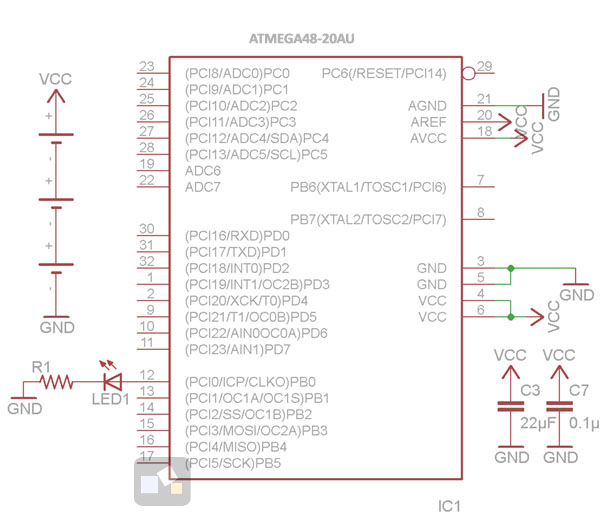

Принципиальная схема
AVR: мониторинг напряжения питания, принципиальная схема
Мы используем три NiCad аккумулятора для питания микроконтроллера. Напряжение питания, при полностью заряженных аккумуляторах, составит 4.2 В. Нам необходимо включить светодиод, подключенный к порту PB0, если напряжение будет ниже 3.2 В.

Следует учитывать, что напряжение V_BG будет разное у разных микроконтроллеров, особенно из разных партий, и может находиться в пределах  1.01 В – 1.2 В, следовательно необходима будет калибровка. Таким образом, если вычисленное значение Vcc с использованием данного кода неправильное, необходимо проделать следующие действия: измерить вольтметром напряжение питания Vсс и, используя уравнение ниже и зная значение ADC_VALUE, вычислить значение V_BG
ADC_VALUE = V_BG * 255/Vcc
И затем в исходном коде изменить значение напряжения V_BG «1.1» на вычисленное вами значение.
