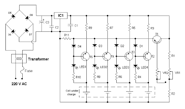

Зарядное устройство для 4-х NiCd аккумуляторов
Данное устройство используется для одновременного заряда 4-х никель-кадмиевых аккумуляторов. С выхода понижающего трансформатора переменное напряжение 12 В подается на выпрямительный диодный мост, собранный на 4-х диодах 1N4007. Сглаженное конденсатором С3 постоянное напряжение поступает на микросхему 7808, на выходе которой будет стабилизированное напряжение 8 В. Транзистор Т1 (BC547), включенный по схеме эмиттерного повторителя, используется в качестве регулятора напряжения, от которого зависит зарядный ток. Величину этого тока можно плавно регулировать потенциометром VR2, или же использовать переключатель с тремя подстроечными резисторами, каждый из которых выставлен на необходимый ток заряда (90 мА, 180 мА и 300 мА). (На рисунке нижние выводы потенциометров должны быть соединены). Если вы хотите, чтобы аккумуляторы заряжались очень быстро, выбирайте зарядный ток 300 мА, время заряда будет около 30 минут. Светодиоды LED1…LED4 являются индикаторами заряда, они светятся только тогда, когда через аккумуляторы протекает зарядный ток. На транзисторах T2…T5 сделаны источники постоянного зарядного тока. Интегральный стабилизатор IC1 необходимо установить на теплоотвод.

  • Схема никудышняя - можно было включить аккумуляторы последовательно и не городить 4 одинаковых источника тока.
  • [COLOR="Red"]Shav55[/COLOR] Ни как не могу с Вами согласиться. Для заряжаним последовательно соединённых аккумуляторов необходимо, что бы они имели одинаковые характеристики. Как правило отдельные элементы эксплуатируются по разному и разряд имеют различный. Призаряде один элемент может оказаться полностью заряженым, а другой нет. Дальнейшее заряжание отрицательно скажется на уже заряженых элементах.
  • Полностью согласен, можно заряжать аккумуляторы с разной ёмкостью, я заряжал 2х750mа и 2х650mа. И все прекасно зарядились.
  • Почему - то мост включили раком, полярность надо поменять. Мелочь, но не приятно.
