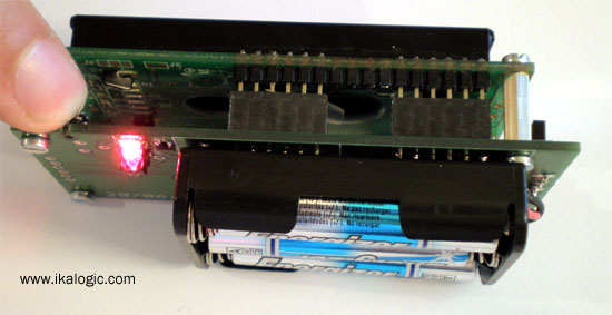

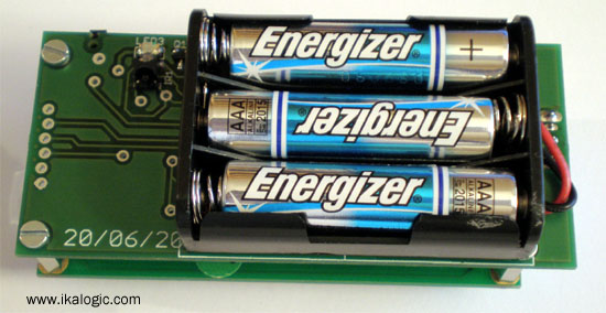

Внешний вид конструкции
Бесконтактный тахометр на AVR

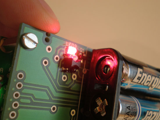

Стоит отметить, что микроконтроллер, для решения поставленной задачи по измерению оборотов, инициализирует два своих таймера: один (Timer 0) настраивается в режим ШИМ для управления контрастностью, другой (Timer 1) для подсчета количества оборотов.
Основным моментом в ПО является выполнение специального алгоритма, о котором говорилось в первой части статьи, по окончанию каждого аналого-цифрового преобразования. Данный алгоритм представлен ниже.
