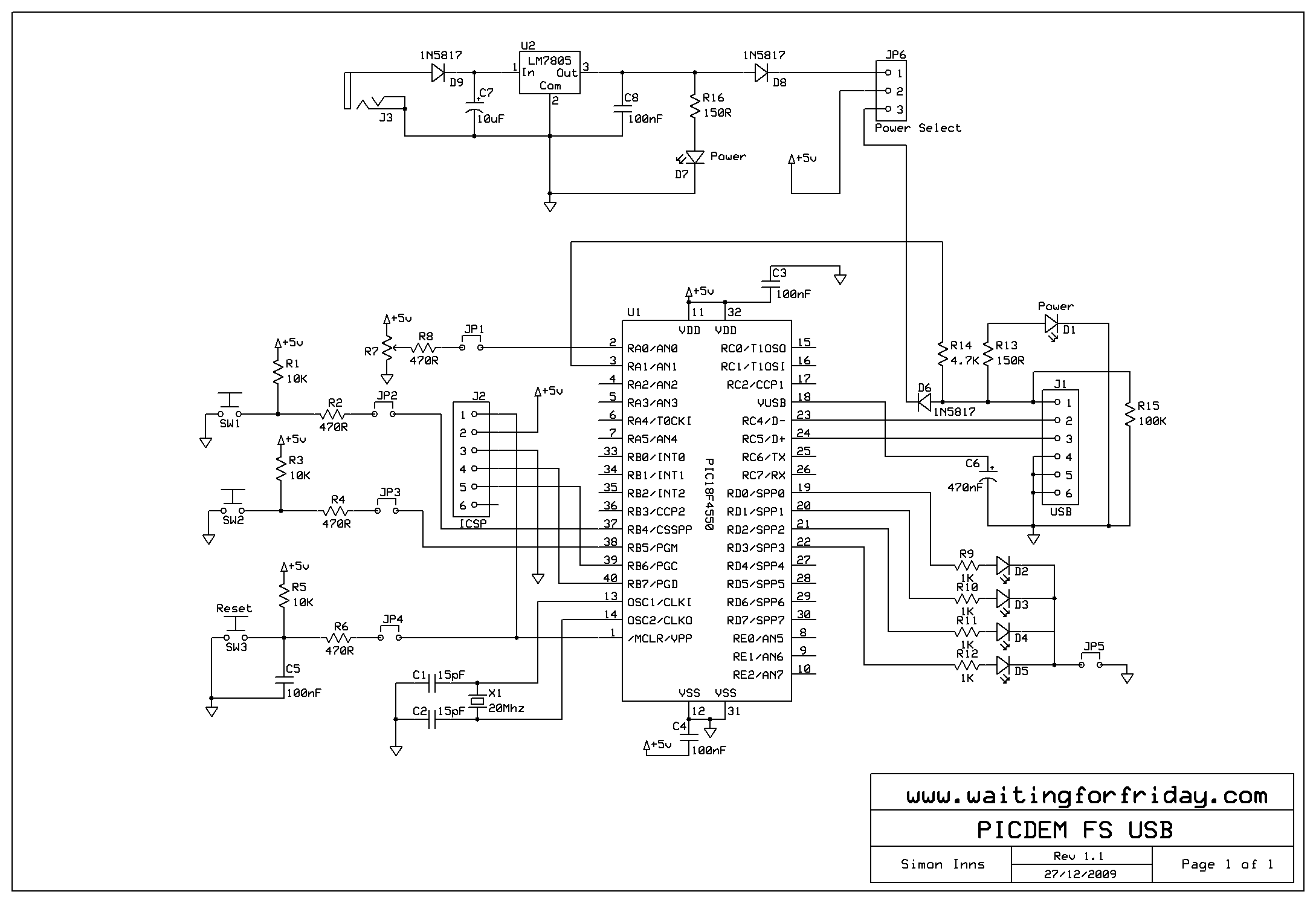

Принципиальная схема платы
Принципиальная схема оригинальной отладочной платы доступна для скачивания на сайте компании Microchip как часть руководства пользователя или в описании отладочной платы на нашем сайте.
При разработке собственной отладочной платы, прежде всего, была упрощена схема питания и исключена схема драйвера последовательного порта. Схема нашей отладочной платы представлена ниже.
Принципиальная схема отладочной платы PIC USB
Кликните для увеличения

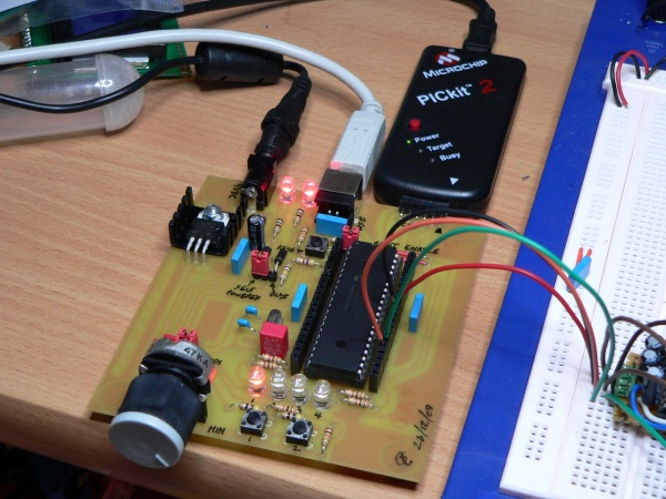

Как вы заметили, вся периферия платы подключена к переключателям (джамперы), позволяя включать и выключать ее. Причина такого решения – использование дополнительных 20-выводных SIL коннекторов с обеих сторон процессора на плате с сигналами линий ввода/вывода для возможности простого подключения макетных плат к отладочной плате. Это позволяет очень быстро разрабатывать USB устройства (стоит заметить, что на оригинальной плате от Microchip такой возможности не предусмотрено).
Пользователь может при помощи переключателя выбрать источник питания: либо от установленного на плате регулятора напряжения +5 В, либо от внешнего источника (макетной платы) +5 В. Схема регулятора напряжения на базе интегрального регулятора LM7805 имеет защитный диод от переполюсовки питания, также защитный диод установлен по линии питания интерфейса USB.
Установленные светодиоды указывают, что на плату подается питание от соответствующего источника.

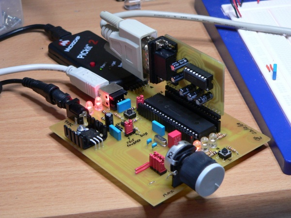

Далее была разработана простая односторонняя печатная плата для возможности домашнего изготовления. Причем, плата была разработана с учетом установки «ножек», чтобы не помещать ее в корпус и не затруднять тем самым доступ к SIL коннекторам.

Дополнительная опция – аппаратный порт RS-232
Как подключаемая к плате опция, был разработан небольшой модуль с драйвером интерфейса RS-232, который подключается к правому SIL коннектору на плате.
Плата PIC USB с установленным модулем RS232
В качестве драйвера интерфейса используется специализированная и хорошо известная микросхема MAX232 с соответствующими компонентами в обвязке.

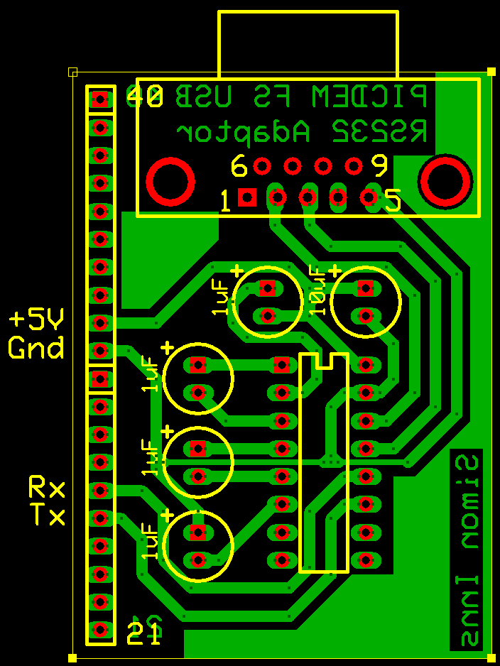

Так как сигналы Rx/Tx и питание доступны на SIL коннекторах, то печатная плата модуля RS232 также получается простой, поэтому и в принципиальной схеме этого модуля нет необходимости.
Рисунок печатной платы модуля RS232
