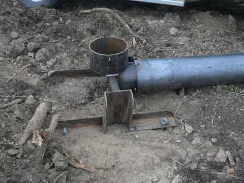

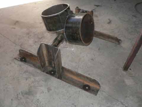

Основание мачты изготовляется из железных уголков и труб
Основание мачты изготовляется из стальных уголков и обычной трубы. Противовес и мачта вставляются в отрезки трубы, приваренные под углом 90º к опорной оси. Ось изготавливается из трубы диаметром 76 мм, «подшипниками» служат отрезки трубы диаметром 101 мм. Задача подогнать диметры друг к другу даже не ставилась, т.к. удержать мачту в вертикальном положении без растяжек основание, все равно, никогда не сможет, и было необходимо оставить мачте определенную степень свободы. Общая площадь основания порядка 0.3 м2.

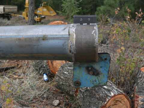

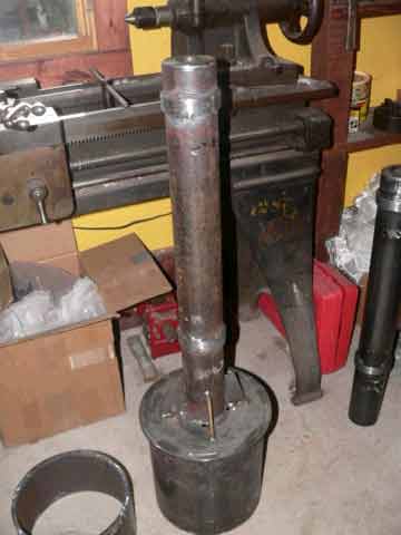

Законцовка мачты также изготовлена из труб
Верхняя заглушка, к которой крепится турбина, изготовлена из трубы. В нижней части находится труба внутренним диаметром 254 мм и длинной 300 мм. В нее плотно вставляется сама мачта. К ней приварен диск из стали толщиной 6 мм. Диаметр диска – 300 мм. Сверху диска приваривается отрезок 76 мм трубы длинной 1016 мм. Напомним, что поворотный подшипник самой турбины изготовлен из трубы диаметром 101 мм, поэтому на 76 мм трубе он будет болтаться. Чтобы убрать зазор, мы молотком изгибаем 6 мм стальную полосу шириной 25 мм и навариваем ее в двух местах вокруг 76 мм трубы. Затем зашлифовываем места сварки и, таким образом подгоняем к внутреннему диаметру 101 мм трубы. В результате отходов очень мало, а турбина может прекрасно поворачиваться и ловить ветер. Сверху привариваем заглушку из кольца внешним диаметром 76 мм и внутренним диаметром 45 мм. Это увеличивает опорную площадь для подшипника турбины. Без этой заглушки верхняя заглушка мачты будет быстро снашиваться, что затруднит ориентацию по ветру, а в дальнейшем турбина вообще не сможет поймать ветер.

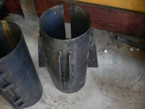

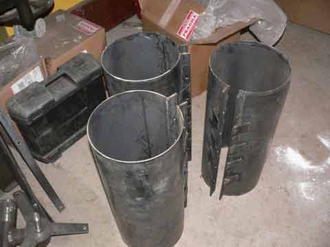

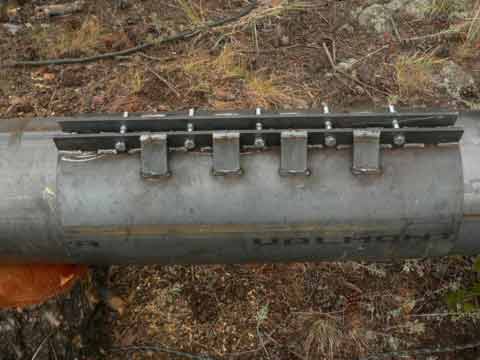

Тут изображены крепежные муфты
Выше изображены соединительные муфты. Они все одинаковые, за исключением тех, которые также используются для зацепления тросов-растяжек. Две муфты идут на мачту, одна – на противовес. Все они длинной 610 мм и изготовлены из той же 254 мм трубы. Разрежем их вдоль и приварим фланцы с отверстиями для 10 мм болтов. Муфта охватывает стыкуемые трубы и зажимается болтами. Для зацепа растяжек приварим по два треугольника из 6 мм стали с отверстием под 10 мм болт. Именно за этот болт зацепляется петля троса-растяжки. На фото выше такие муфты-зацепы еще не изготовлены.
Муфта для зацепа растяжек
На этом фото, как раз и показана муфта для зацепа растяжек.

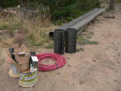

Вот что еще нам необходимо.
Помимо этого, для спуска внутри мачты нам потребовался гибкий трехжильный кабель с сечением жилы 8.4 мм2, длиной 23 м.
Также мы запаслись тремя мотками кабеля сечением 22 мм2 и длинной 100 м для прокладки линии электропередачи от основания мачты к выпрямителю, который находится в доме.

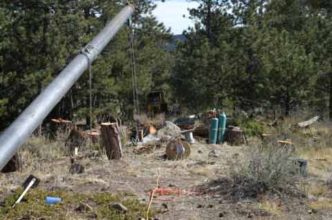

На конце рычага-противовеса находится приспособление для зацепления растяжек и шкива.
На конце рычага-противовеса находится приспособление для зацепления растяжек и шкива. Для подъема мачты мы используем купленный трос. Он будет зацеплен за анкер, закрепленный в граните непосредственно под крайней точкой противовеса, пройдет через шкив на нем и спустится вниз к точке закрепления за анкер, где снова пройдет через другой шкив и, затем протянется в сторону для зацепа, например, за стационарно установленную лебедку или фаркоп автомобиля. Вместо автомобиля мы использовали бульдозер. Для этой цели подойдет также грузовик. При использовании для подъема мачты транспортного средства, очень важно, чтобы водитель мог хорошо видеть саму мачту и команды помощников, подаваемые жестами рук.

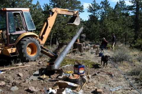

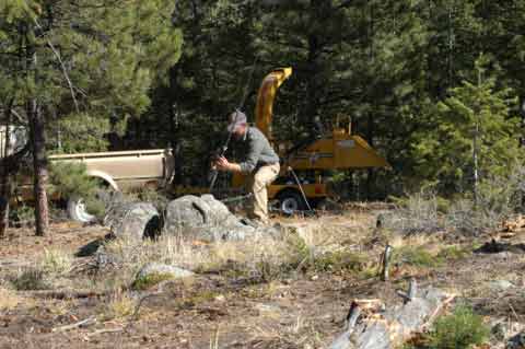

Подъем рычага-противовеса
Но в описываемом случае мы использовали для подъема экскаватор. Уже после этих операций мы можем заняться непосредственно мачтой и начать ее сборку.

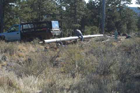

Сборка мачты
Перед тем, как монтировать на мачту турбину, обязательно проведите несколько пробных подъемов. За верхнюю часть мачты (в месте зацепа верхних растяжек) мы привязываем веревку, с помощью которой будем страховать мачту при подъеме.
При подъеме необходимо страховать мачту с помощью веревки.
Как только мачта поднимется достаточно высоко, а противовес опустится вниз, он своим весом начнет переворачивать всю конструкцию. И если не сдерживать это движение, противовес может довольно жестко «упасть» на землю. Всегда немного страшновато проводить подъем первый раз. Мы всегда стараемся как можно точнее рассчитать длину растяжек. Но на практике их длину всегда приходится подгонять. При подъеме тросы не должны провисать. Это достигается их раскладкой на земле перед подъемом в направлении от вершины мачты.

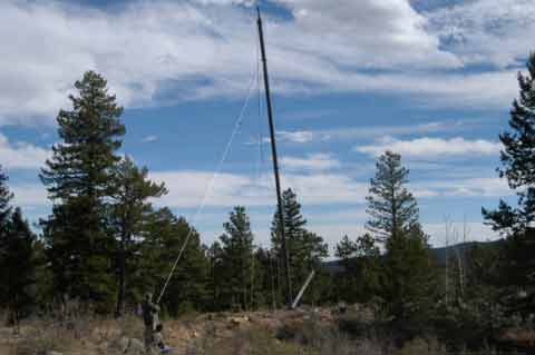

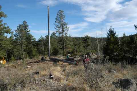

Момент подъема мачты
Выше изображен момент подъема мачты. Внимательно присмотревшись, вы заметите на заднем плане фотографии бульдозер. Он тянет трос, пропущенный через шкивы на земле и на конце противовеса.

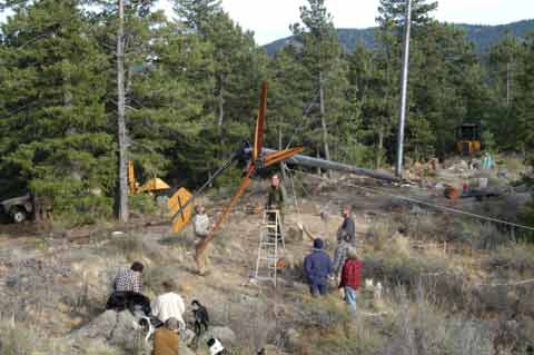

Как только мачта закончена и проведена тренировка по ее подъему, мы устанавливаем турбину, подключаем провода и балансируем лопасти.
Как только сборки мачты была закончена и проведена тренировка по ее подъему, мы установили турбину, подключили провода и произвели балансировку лопастей. Для такой большой турбины, как наша, все действия удобно выполнять на стремянке. Имейте в виду, что балансировку турбины необходимо проводить в безветренную погоду! Даже небольшой ветер сделает эту процедуру очень сложной, или совсем невозможной.

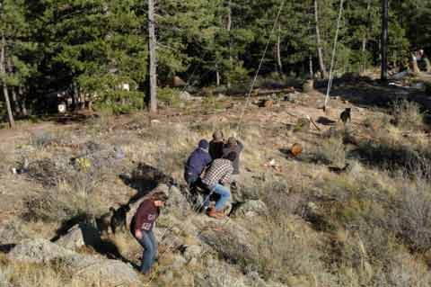

Очень осторожно и медленно поднимаем нашу конструкцию! Закоротите между собой провода, идущие от турбины, тем самым, обеспечив максимальный тормозной момент. Это необходимо, чтобы турбина не начала вращаться во время подъема.
На этот раз мы произвели подъем вручную.

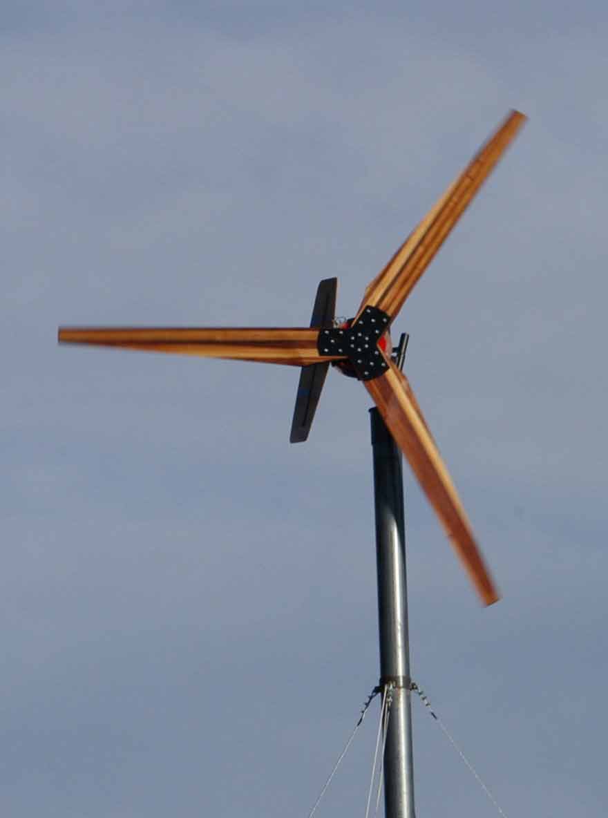

Новая ветровая турбина диаметром 5.2 м
Обычно, мы устанавливаем турбину в период длительного безветрия. На этот раз день был ветреный, и ветряк сразу начал работать и выдавать 3 кВт энергии. В заключение отметим, что стоимость турбины составила 2500$, мачта и ее установка – еще 2500$. Плюс, довольно много времени для изготовления этого агрегата. Такова цена бесплатной электроэнергии.
