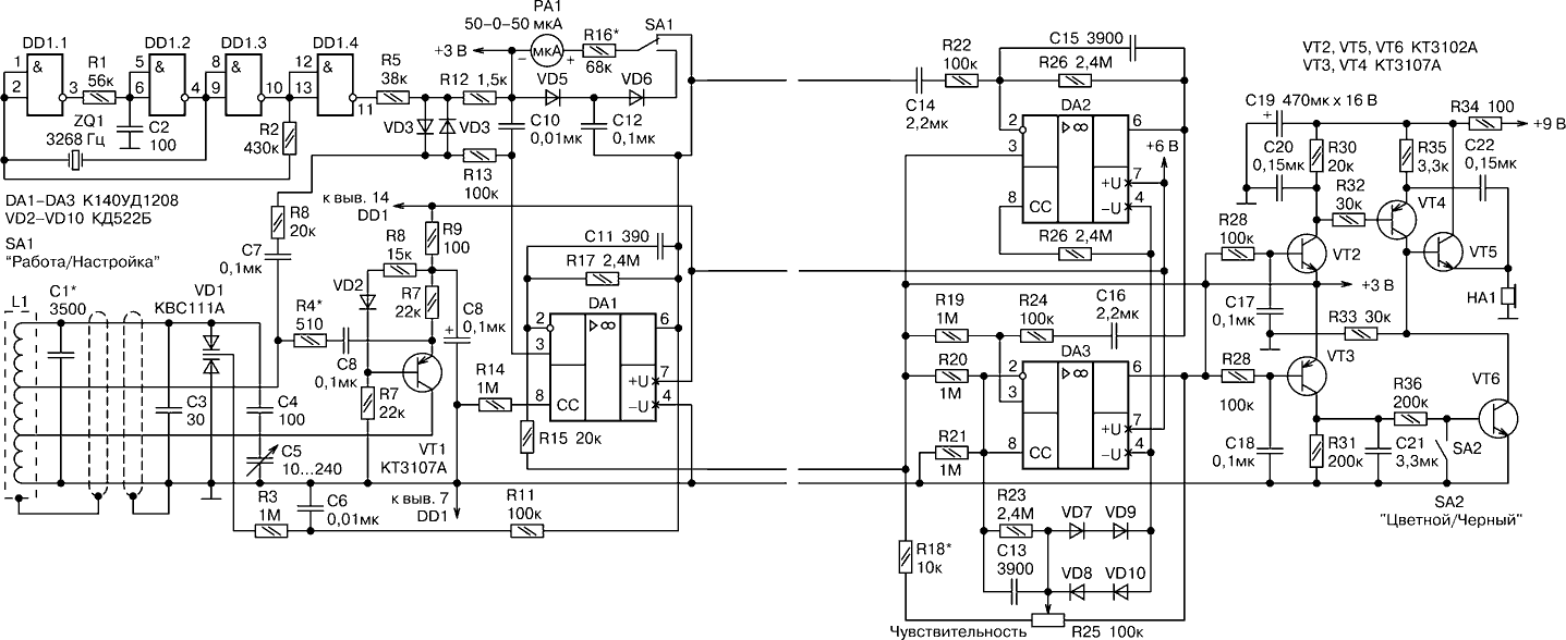

Принципиальная схема
Принципиальная схема металлоискателя приведена на рис. 3.10. Опорный генератор выполнен на микросхеме DD1, его частота 32768 Гц стабилизирована кварцевым резонатором ZO1.
Принципиальная схема сверхнизкочастотного металлоискателя
Кликните для увеличения
Рис. 3.10. Принципиальная схема сверхнизкочастотного металлоискателя
Сигнал этого генератора поступает на смеситель VD3VD4 через резистивный делитель напряжения R6R13.
Поисковый генератор выполнен на транзисторе VT1. Катушка L1, служащая чувствительным элементом металлоискателя, соединена с генератором четырехпроводным экранированным кабелем. Сигнал обратной связи с отвода катушки поступает на эмиттер транзистора VT1, а по цепи R6C7 – на смеситель.
Управляет частотой поискового генератора варикап VD1. Цепи R1ЗС10 и R17C11 обеспечивают дополнительную фильтрацию, уменьшая уровень высоко частотных составляющих на выходе усилителя DA1.
Чувствительность металлоискателя регулируется переменным резистором R25. Диоды VD7–VD10 предотвращают перегрузку усилителя DA3 при срыве синхронизации генераторов во время настройки прибора или при обнаружении крупных металлических предметов.
При проходе датчика металлоискателя над предметом из цветного металла, не обладающего ферромагнитными свойствами, на выходе OУ DA3 возникает всплеск сигнала сначала положительной, а потом отрицательной полярности.
Положительная полуволна открывает транзистор VT2, который включает звуковой генератор на транзисторах VT4 и VT5. Если предмет имеет ферромагнитные свойства, то всплеск имеет противоположную полярность. Его первая (отрицательная) полуволна открывает транзистор VT3, в результате чего конденсатор C21 заряжается. Транзистор VT6 открывается, и на время, необходимое для разрядки конденсатора С21 через резистор R31, шунтирует резистор R33 – коллекторную нагрузку транзистора VT5, таким образом, запрещая подачу звукового сигнала под действием второй (положительной) полуволны сигнала.
Так происходит, если контакты выключателя SA2 разомкнуты (положение «ЦВЕТНОЙ МЕТАЛЛ»). При замкнутых контактах (положение «ЧЕРНЫЙ МЕТАЛЛ») звуковая индикация сработает и при обнаружении предмета из железа или стали, но только уже после прохода над ним катушки-датчика.
Микроамперметр PA1 c добавочным резистором R16 служит вольтметром, измеряющим постоянную (переключатель SA1 в положение «РАБОТА») или переменную (в положении «НАСТРОЙКА») составляющую напряжения на выходе DA1. Первое позволяет уточнить положение обнаруженного предмета, второе – зафиксировать моменты синхронизации генераторов и ее срыва.

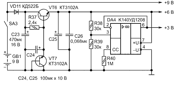

Принципиальная схема узла питания
На рис. 3.11 показана схема узла питания металлоискателя. Напряжение +9 В для питания звукового сигнализатора снимается непосредственно с батареи GB1 (при замкнутом выключателе SA3). Стабилизатор напряжения +6 В для питания основных узлов металлоискателя собран на транзисторах VT7 и VT8, причем первый из них служит стабилитроном. Искусственная «средняя точка» (цепь +3 В) создана с помощью ОУ DA4.
