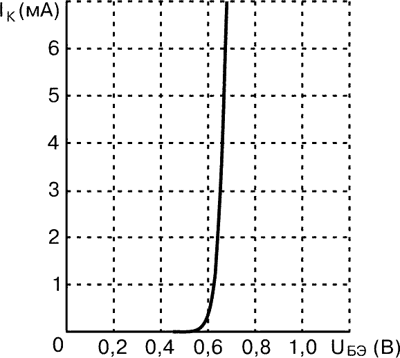

Перед нами важнейшие характеристики типичного маломощного кремниевого транзистора: характеристика прямой передачи (рис. 1.1) и семейство выходных характеристик – при заданном токе эмиттера (рис. 1.2) и при заданном напряжении база-эмиттер (рис. 1.3). Отметим главное.
Рис. 1.1. Типичное напряжение между базой и эмиттером – около 0.7 В

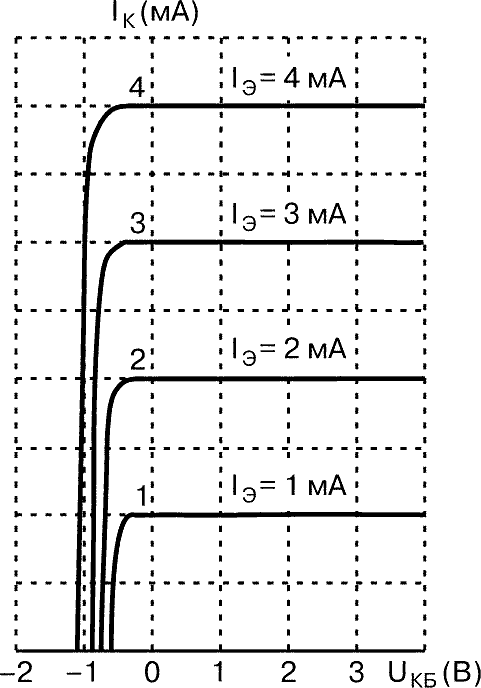

Рис. 1.2. Ток коллектора практически равен току эмиттера

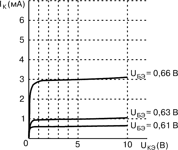

Рис. 1.3. При UКЭ, близком к нулю, усилительные свойства теряются
При тех значениях тока коллектора IК, которые являются допустимыми для конкретного прибора, напряжение между базой и эмиттером транзистора (а оно-то и служит управляющим) почти всегда должно находиться в пределах 0..6…0.7 В.
Крутизна прямой передачи биполярного транзистора S = ΔIК / ΔUБЭ очень велика (десятки и сотни мА/В), это хорошо видно по рис. 1.1.
Выходное сопротивление транзистора (см. рис 1.2) при заданном эмиттерном токе – ΔUКБ / ΔIК  очень велико – не менее 1 МОм.
Усилительные свойства транзистора сохраняются при снижении напряжения между коллектором и базой IКБ до нуля (и даже чуть ниже – см. рис. 1.2).
Токи коллектора и эмиттера практически равны между собой. Точнее, они различаются на малую величину тока базы:
  IЭ = IК + IБ IК  (1.1)

С достаточной степенью точности крутизна биполярного транзистора определяется током коллектора:
  S = IК / φТ или: S = 40IК  (1.2)
(IК в миллиамперах, S – в миллиамперах на вольт). Фигурирующий здесь коэффициент 40 – это величина, обратная так называемому термическому потенциалу φТ, пропорциональному абсолютной температуре. И она потребует поправок, если температура кристалла отличается от «нормальной», при которой φТ = 25 мВ.
Вообще-то (1.2) является дифференциальным уравнением, из которого следует, что характеристика прямой передачи (зависимость IК от UБЭ) является экспоненциальной функцией. И это действительно верно для не слишком больших токов.
  Радиолюбитель: А как для «слишком больших»?
При токах IК, близких к предельно допустимым для транзисторов данного типа, формула (1.2) дает завышенные значения. Причина – дополнительное падение напряжения от базового тока на омическом сопротивлении базы.
«Линейный участок» или иллюзия?
Не правда ли, кривые, наподобие изображенной на рис. 1.1, дают видимость наличия ясно выраженных участков: с большей кривизной (левее) и почти линей-ного (справа)?
  Радиолюбитель: По-моему, это очевидно.
Вот отсюда – ошибочные советы по «правильному выбору рабочей точки», при котором надо судить по визуально оцениваемой форме кривых.
Но достаточно изменить масштаб графика по оси токов, и прежняя экспонента просто сдвинется вправо или влево. Это сразу обнаружит иллюзорность выделения в характеристике транзистора специфических участков или каких-либо особых точек (например, «с максимальной кривизной – для лучшего детекти-рования»).

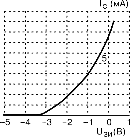

На рис. 1.4 представлена типичная характеристика прямой передачи транзистора с управляющим p-n переходом и каналом n-типа (2П302А). Рабочая область напряжений на затворе в усилительном режиме простирается от напряжения отсечки UОТС, при котором ток стока падает практически до нуля, до примерно +0.5 В (большее напряжение UЗИ подавать нельзя: открывается переход затвор-канал и работа транзистора нарушается).
Подобную же характеристику имеет и полевой МДП (или МОП, в зарубежной литературе – MOSFET) транзистор со встроенным каналом n-типа (например, 2П305А). Только в этом случае она продолжается также и в область положительных напряжений на затворе – ведь здесь затвор полностью изолирован от канала.
Рис. 1.4. Полевой транзистор «с обеднением» при нулевом напряжении на входе открыт

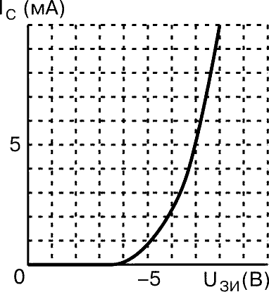

Транзистор «с обогащением» открывается при напряжении, превышающем пороговое
Транзисторы, которые при UЗИ = 0 открыты, относят к приборам «с обеднением». А на рис. 1.5 изображена стоко-затворная характеристика транзистора «с обогащением» – полевого МОП прибора (2П304А). Он имеет индуцированный канал p-типа, который открыт лишь тогда, когда напряжение затвор-исток превышает по абсолютной величине пороговое UПОР, на графике это примерно 3.7 В. Данные о пороговых напряжениях (и напряжениях отсечки) всегда можно найти в паспортах на полевые приборы.
Ранее мы видели, что биполярный транзистор сохраняет усилительные свойства при снижении напряжения между коллектором и эмиттером до десятых долей вольта. В противоположность им, полевые приборы требуют для эффективной работы в усилитель-ных каскадах определенного напряжения на стоке:

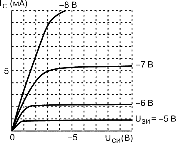

  | UСИ | > | UЗИ – UПОР | или: | UСИ | > | UЗИ – UОТС |.  (1.3)
Проследите по стоковой вольтамперной характеристике (рис. 1.6), что при несоблюдении этого условия рабочая точка оказывается на участке характеристики, где крутизна и выходное сопротивление резко падают.
Рис. 1.6. На крутом участке характеристики усилительные свойства полевого транзистора падают
