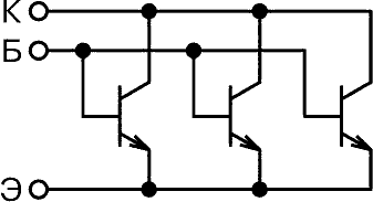

  Радиолюбитель: Мне нужен мощный транзистор, а в хозяйстве имеются несколько менее мощных. Что если я применю параллельное включение, как на рис. 1.15?
Рис. 1.15. Получился ли супермощный транзистор?
Прямое соединение дискретных транзисторов в параллель недопустимо. Высокая крутизна характеристики прямой передачи (вспомните рис. 1.1) и одновременно разброс характеристик приведут к резко неравномерному распределению общего тока.
Один из приборов будет работать с максимальной нагрузкой, перегреваться (что, в свою очередь, повлечет за собой еще большее увеличение доли общего тока: характеристика прямой передачи при нагревании кристалла смещается влево), и, наконец, он выйдет из строя. Это вызовет перегрузку оставшихся. Лавинообразный процесс завершится перегоранием всех транзисторов.
  Радиолюбитель: Значит, ничего не получится…
Почему же, положение можно исправить включением в эмиттеры одинаковых резисторов, выравнивающих токи. Но вам придется смириться с некоторой потерей мощности: следует предусматривать падение напряжения на резисторах не меньше 0.2–0.3 В, чтобы скомпенсировать разброс характеристик.
Между прочим, самостоятельно прикиньте: чему равны h21Э и S для вашего «супермощного» транзистора, если известны соответствующие параметры составляющих его приборов?

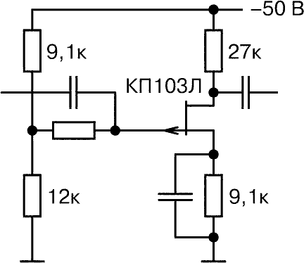

  Радиолюбитель: Мой друг собрал по схеме рис. 1.16, взятой из брошюры, усилительный каскад, только он не заработал. В чем может быть дело?
Рис. 1.16. Почему не работает усилитель?
Схема работать не может: напряжение на затворе равно 28 В; близко к этой величине, по-видимому, и напряжение истока. Судя по величине резистора в истоке, должен протекать ток 3 мА. Но такому току соответствует падение напряжения на нагрузке 80 В! Очевидно, в номиналы резисторов вкралась опечатка. Исправить схему самостоятельно несложно.

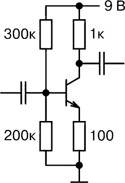

  Радиолюбитель: Я убедился, что каскад по рис. 1.17 работает, но вдруг заметил, что забыл припаять резистор 200 кОм. Впрочем, замер тока коллектора показал мне величину 3 мА (как и требовалось по описанию). Так стоит ли исправлять ошибку?
Рис. 1.17. Есть лишние детали?
Вы выбрали не лучшую схему. Ток через резистор 200 кОм ничтожно мал по сравнению с током базы. Поэтому его отсоединение ни на что не влияет.
  Радиолюбитель: Резистор не влияет на установку режима?
Да: в схеме по существу фиксирован ток базы. Но тогда и эмиттерный резистор тоже лишний: замена его перемычкой практически не повлияет на стабильность тока коллектора, которая с самого начала крайне низка.

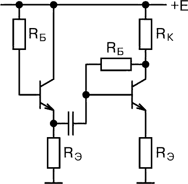

  Радиолюбитель: Вот две новые стабилизированные конфигурации (рис. 1.18), которые я откопал в журналах.
Рис. 1.18. «Новые» методы стабилизации?
Ничего нового. В первом каскаде поменяйте местами верхнюю и нижнюю части, и вы узнаете конфигурацию коллекторной стабилизации. Тоже – для второго, где один резистор разбит на две части: RK и RЭ.

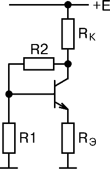

  Радиолюбитель: Зато уж вот эта схема (рис. 1.19) описана в литературе как обладающая повышенной стабильностью!
Рис. 1.19. Схема лучше лучшего?
Идея, на первой взгляд, полезная: отрицательная обратная связь с коллектора на базу регулирует потенциал UБ, противодействуя изменениям тока. Впрочем, уровень обратной связи мал. Простейший анализ, который вы сможете проделать самостоятельно, покажет: стабильность тока относительно дрейфа UБЭ в схеме рис. 1.19 по сравнению с рис. 1.8 (при равных напряжениях на базе) выше во столько раз, во сколько потенциал коллектора меньше Е.
  Радиолюбитель: Значит, выигрыш невелик…
Мало того: ведь если есть запас по напряжению, можно улучшить и обычную схему, просто увеличив UБ!
  Радиолюбитель: В самом деле…

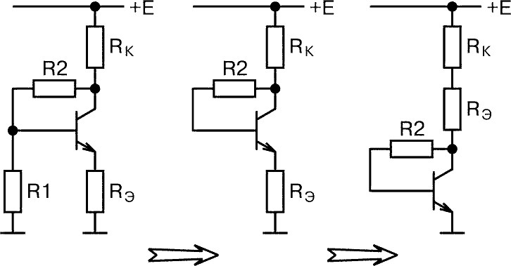

Теперь взгляните на рис. 1.20, показывающий этапы трансформации «сверхстабильной» схемной структуры. Не правда ли, что, ликвидировав R1, мы лишь выиграли в стабильности, усилив отрицательную обратную связь?
Рис. 1.20. Удивительное превращение: «сверхвысокая» стабильность оказалась блефом
  Радиолюбитель: Вроде бы, так.
И, увы, конфигурация оказалась эквивалентной известной… Не стоит заблуждаться: при отсутствии компенсации потенциальная стабильность по дрейфу определяется лишь величинами располагаемых напряжений.
