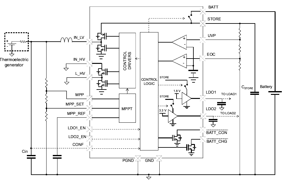

Схема применения SPV1050 в режиме повышающего преобразователя.
Внутренний понижающе-повышающий преобразователь позволяет SPV1050 подключаться напрямую к любым термоэлектрическим генераторам (ТЭГ) или солнечным элементам, сохраняя работоспособность в широком диапазоне входных напряжений от 0.18 до 8 В. Средний КПД в 90% позволяет быстро заряжать аккумуляторы даже при низких уровнях входной мощности, в то время как высокая точность фиксации рабочей точки вблизи MPTT увеличивает отбор энергии от ТЭГ или солнечных элементов. Кроме того, интегрированный контроллер заряда аккумуляторов, используя точные пороги превышения напряжения и окончания заряда, обеспечивает безопасную логику управления, предотвращающую чрезмерный разряд батарей, что увеличивает срок их службы.
