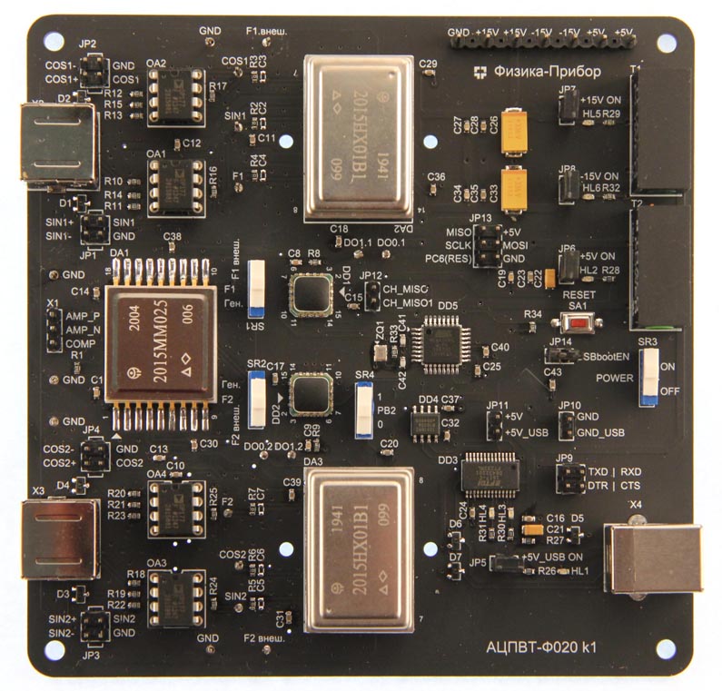

Выпущено устройство для определения угла поворота вала СКВТ, работающее по USB и собранное с применением микросхем и микросборок производства ОАО НПО «Физика». Прибор позволяет начать работу с синусно-косинусными вращающимися трансформаторами (СКВТ), может использоваться для освоения микросборок, использующихся в его составе или в качестве компактного средства измерения угла поворота вала СКВТ на различных производственных участках.
Выбираем схему BMS для заряда литий-железофосфатных (LiFePO4) аккумуляторов
НПО «Физика»  выпускает устройство стыковки СКВТ с ПК
Устройство выпускается в четырех версиях на одной и той же плате: монтируются два канала преобразования или один, можно выбрать частоту опорного сигнала 400 Гц или 2 кГц. Питание и передача данных осуществляется по USB. Данные передаются в формате: угол поворота, идентификатор канала, временная метка. На ПК данные принимаются через специализированное ПО, которое входит в комплект поставки и разработано на базе LabView. На плате имеется гальваническая развязка питания и цифровых сигналов, таким образом, приборная часть полностью отвязана от ПК. Габаритный размер платы коррекции 1 составляет 120×120 мм. Высота платы определяется способом монтажа микросборок серии 2015НХ01, которые по умолчанию устанавливаются в цанговые DIP панели. Входной каскад платы спроектирован таким образом, чтобы пользователь имел возможность выбрать, подавать сигналы от СКВТ напрямую на преобразователи или выбрать вариант с проходом сигнала через операционные усилители в дифференциальном включении, что при большой длине проводов уменьшает шумы с линии. Ответные разъемы MINI DIN6 входят в комплект поставки.
