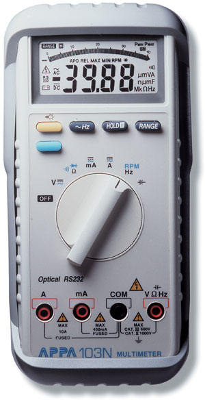

Мультиметр APPA 103N
Высококонтрастный ЖК-индикатор, которым оснащены модели этой серии, позволит вам без проблем считывать показания с дисплея как при ярком солнечном свете, так и, благодаря встроенной подсветке, в абсолютной темноте.

Для увеличения ресурса батарей, подсветка дисплея имеет функцию автоотключения.
- Количество разрядов индикатора 3¾
- Линейная шкала
- Диапазоны измерения постоянного напряжения 400 мВ - 4 - 40 - 400 - 1000 В
- Диапазоны измерения переменного напряжения 4 - 40 - 400 - 750 В
- Диапазоны измерения постоянного тока 4 - 40 - 400 мА - 10 А
- Диапазоны измерения переменного тока 4 - 40 - 400 мА - 10 А
- Диапазоны измерения сопротивления 400 Ом - 4 - 40 - 400 кОм - 4 - 40 МОм
- Диапазоны измерения емкости 4 - 40 - 400 нФ - 4 - 40 - 400 мкФ - 4 - 40 мФ
- Диапазоны измерения частоты 4 Гц - 40 мГц
- Прозвонка цепей на проводимость
- Защита от перегрузок
- Интерфейс RS-232 с оптической развязкой
- Автоматическое отключение
- Размеры 98 x 197 x 50 мм
- Вес 620 г
