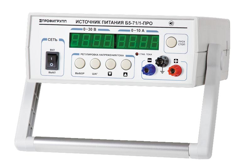

Источник питания Профигрупп Б5-71/1-ПРО
ПроизводительПрофигрупп
СерияБ5-71-ПРО
МодельБ5-71/1-ПРО
Регулируемые импульсные источники питания с высокостабильными выходными характеристиками.

Основные особенности источников питания серии Б5-71-ПРО
  • Нестабильность 0.5%, пульсации 2 мВ/5 мА
  • Дискретность индикации: 0.01 В; 10 мА
  • Режимы работы: стабилизация U и I, динамическая нагрузка
  • Защита от перегрузки и короткого замыкания
  • Электронное включение/выключение нагрузки
  • Цифровая индикация напряжения и тока (4 разряда, LED)
  • Интерфейс RS-232
