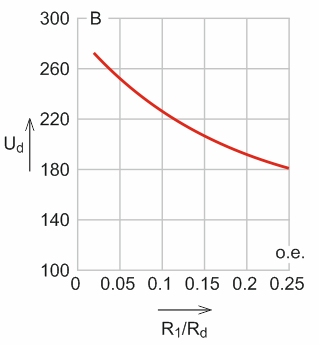

  • На Рисунках 4 и 5 показаны результаты подобных расчетов для мощности нагрузки 25 Вт и амплитуды входного напряжения 300 В. (Это приблизительно 220√2).
Не так уж прост этот обычный мост
Рисунок 4. Зависимость выходного напряжения
от отношения R1/Rd.
Как видно из кривой, представленной на Рисунке 4, выходное напряжение быстро падает с увеличением сопротивления балластного резистора. Для того чтобы постоянная составляющая выходного напряжения была не ниже действующего значения напряжения питающей сети, нужно чтобы величина резистора R1 была в 10 раз меньше эквивалентного сопротивления нагрузки. Интуитивно это вполне понятно – часть напряжения падает на балластном резисторе. Вообще-то, принято считать, что емкость фильтра заряжается до напряжения, близкого к амплитуде входного напряжения. К сожалению, это так только при холостом ходе, а как только появляется ток нагрузки, напряжение быстро проваливается, и поддержать его увеличением емкости фильтра невозможно.

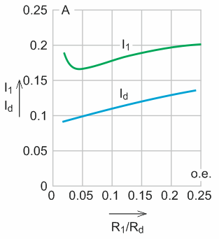

Рисунок 5. Зависимость входного тока и тока
нагрузи от отношения R1/Rd.
А вот на Рисунке 5 зависимость действующего значения входного тока имеет экстремальный характер. Есть минимум при R1 = 0.05Rd! К сожалению, при таком соотношении параметров наблюдается значительное увеличение амплитуды анодного тока диодов.

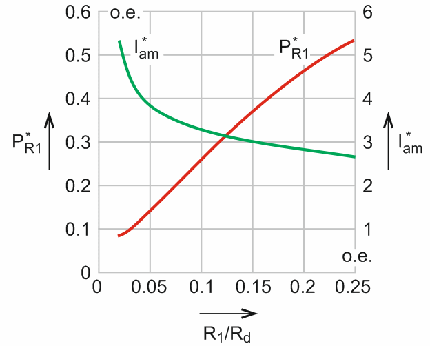

Рисунок 6. Зависимость мощности потерь и
амплитуды анодного тока от R1/Rd.
На Рисунке 6 показана зависимость относительной величины амплитуды анодного тока диода:
При R1 = 0.05Rd амплитуда анодного тока диода в 4 раза больше среднего значения тока нагрузки. В маломощном выпрямителе такое соотношение не вызывает проблем, но с увеличением мощности этот эффект необходимо учитывать при выборе диодов.
На этом же рисунке приведена зависимость удельных потерь P*R1 в балластном резисторе при изменении величины R1:
Эта зависимость показывает, что стремление ограничить амплитуду анодного тока оплачивается увеличением потерь в балластном резисторе, а это приводит к уменьшению КПД. В частности, увеличение R1 до 0.1Rd снижает амплитуду анодного тока примерно на 20%, но приводит к удвоению потерь в балластном резисторе и снижению КПД до величины порядка 0.8.
