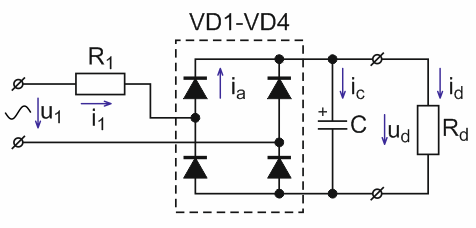

Схема однофазного мостового выпрямителя с емкостным фильтром показана на Рисунке 1.
Не так уж прост этот обычный мост
Рисунок 1. Однофазный мостовой выпрямитель
с емкостным фильтром.
Диодный модуль VD1-VD4 – это собственно однофазный мост. Резистор R1 ограничивает входной ток в моменты, когда входное напряжение u1 превышает напряжение на емкости фильтра С. Резистор Rd, в большинстве случаев, физически не существует. На его месте может стоять, например, микросхема аналогового стабилизатора, или импульсный преобразователь, или транзисторный инвертор. В любом случае, на выходе выпрямителя существует выходное напряжение, имеющее среднее значение Ud (среднее значение – это постоянная составляющая), и от выпрямителя отбирается некоторый ток, имеющий среднее значение (постоянную составляющую) Id . Следовательно, можно говорить об эквивалентном сопротивлении нагрузки Rd, равном отношению Ud/Id.

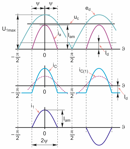

Развертки процессов в схеме при принятых допущениях показаны на Рисунке 2. На развертках по оси времени отложены доли периода ϑ = ωt, где ω = 2πf – круговая частота напряжения питающей сети. Применение такого безразмерного времени позволяет использовать расчетные формулы для любой частоты; действительно, полпериода для любой частоты равно π. Начало отсчета по оси времени соответствует амплитуде сетевого напряжения, т.е. входное напряжение описывается уравнением:
  (1)
где U1max – амплитуда входного напряжения, В.
На Рисунке 2а показана кривая ed, которая называется преобразованной ЭДС, так как формируется диодным мостом из входного напряжения u1. В течение положительного полупериода входного напряжения (при ) преобразованная ЭДС ed = u1, а в течение отрицательного полупериода (при ), соответственно, ed = –u1. Реально эту кривую можно наблюдать на выходе моста только при отсутствии емкости фильтра. В нашем случае выходное напряжение выпрямителя равно напряжению на емкости фильтра uc и в рамках исходных допущений является постоянной величиной. Кстати, в этом случае среднее значение (постоянная составляющая) выходного напряжения практически не зависит от величины емкости фильтра.
Наличие напряжения на емкости фильтра «подпирает» диоды моста: диоды могут открываться только при условии, что входное напряжение больше, чем напряжение на емкости фильтра. Моменты включения и отключения диодов, как видно на Рисунке 2а, можно описать с помощью угла ψ, который называется углом отсечки. При этом интервал проводимости диодов равен 2ψ.
Таким образом, среднее значение выходного напряжения, равное постоянной составляющей напряжения на емкости фильтра, определяется простым соотношением:
  (2)
К сожалению, в этом уравнении два неизвестных, одно из которых, угол отсечки ψ, как известно [1], можно найти, используя соотношение между средним значением анодного тока диодов Ia и током нагрузки Id. Действительно, мгновенное значение анодного тока диода на интервале проводимости равно:
  (3)
Заряд, переносимый анодным током, должен быть равен заряду, отдаваемому в нагрузку за полпериода входного напряжения. Это значит, что площадка под кривой анодного тока должна быть равна площадке под кривой тока нагрузки за полпериода входного напряжения. Таким образом, используя (1), (2) и (3), можем записать следующее соотношение:
  (4)
Отсюда после некоторых преобразований можно получить известное уравнение для расчета угла отсечки:
  (5)
Итак, все зависит от соотношения R1/Rd. Поскольку Rd задано параметрами нагрузки, то все остальное зависит от выбора резистора R1, т.е. находится в руках разработчика. Вот зачем нужен этот резистор! Никакой это не предохранитель! Резистор на входе моста ограничивает амплитуду анодного тока диодов, задает угол отсечки и, тем самым, определяет величину выходного напряжения, и, кроме того, при включении выпрямителя ограничивает бросок зарядного тока фильтровой емкости. Ну, прямо-таки, самый главный элемент в схеме. Только опять вопрос возникает: как его выбирать надо? Об этом дальше.

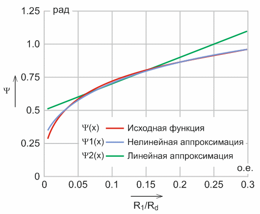

На Рисунке 3 – результаты этих вычислений: исходная зависимость по уравнению (5), нелинейная модель по уравнению
  (8)
и линейная модель по уравнению
  (9)
Кстати, расчеты показывают, что линейная модель в диапазоне значений x от 0.04 до 0.2 дает погрешность не превышающую 5%.
Рисунок 3. Зависимости угла отсечки от R1/Rd.
И что теперь с этим делать? Как можно использовать эти модели? Об этом дальше.
