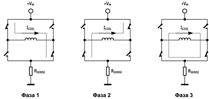

Для питания обмоток шаговых двигателя используются мостовые схемы (Рис. 2). При этом применяют три комбинации состояний ключей:
  • On Phase (ON) – фаза прямого протекания тока (Рис. 2, фаза 1);
  • Fast Decay Phase (FD) – фаза форсированного обратного протекания тока (Рис. 2, фаза 2);
  • Slow Decay Phase (SD) – фаза свободной циркуляции тока (Рис. 2, фаза 3).
Коммутация обмотки шагового двигателя
Рис. 2. Коммутация обмотки шагового двигателя.
Очевидно, что для управления током обмотки хватило бы и двух первых фаз (ON и FD), однако добавление фазы свободного протекания тока (SD) позволяет минимизировать потери и снизить уровень шумов. Длительность этой части периода в драйверах от Trinamic жестко задается пользователем с помощью таймера.

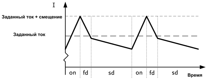

При использовании традиционного алгоритма Classic Chopper цикл коммутации состоит из трех вышеперечисленных фаз: ON – FD – SD (Рис. 3). При этом динамически изменяется только длительность фазы прямого протекания тока (ON), а время обратного протекания тока (FD) фиксировано. Отсечка первой фазы происходит при срабатывании компаратора. Длительность второй фазы (Fast Decay) в микросхемах от Trinamic программируется пользователем с помощью таймера. Она должна быть не слишком короткой, чтобы ток успевал снизиться, но и не слишком длинной, чтобы не возникали дополнительные шумы и потери мощности.
Диаграмма токов при традиционном алгоритме коммутации
Рис. 3. Диаграмма токов при традиционном алгоритме коммутации.

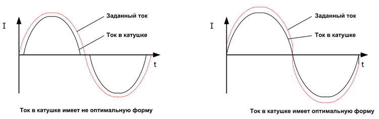

После задания фиксированной длительности фазы FD производят калибровку смещения, чтобы добиться непрерывного тока в катушках (Рис. 4).
Форма токов при традиционном алгоритме коммутации до и после калибровки смещения
Рис. 4. Форма токов при традиционном алгоритме коммутации до и после калибровки смещения.
У традиционного алгоритма есть недостатки. Во-первых, вращение двигателя не всегда оказывается плавным, а при недостаточно точной калибровке это становится особенно заметно. Во-вторых, коммутация обмоток приводит к возникновению значительных помех и характерных шумов шаговых двигателей. При этом даже повышение рабочей частоты не всегда помогает от них избавиться. С другой стороны, рост частоты приводит и к увеличению потерь.

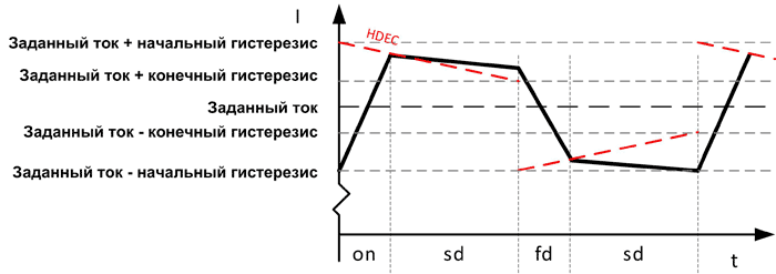

В отличие от традиционного алгоритма, при использовании spreadCycle цикл коммутации разбит на четыре этапа: ON – SD– FD– SD. При этом возможна автоматическая подстройка как длительности фазы прямого тока (ON), так и фазы обратного тока (FD) (Рис. 5). Это позволяет добиваться максимально быстрого отклика и прецизионного контроля тока обмотки.
Диаграмма токов при алгоритме коммутации spreadCycle
Рис. 5. Диаграмма токов при алгоритме коммутации spreadCycle.
spreadCycle имеет сразу три важных преимущества над традиционным алгоритмом:
  • повышение плавности движения;
  • снижение шума от двигателя;
  • уменьшение уровня помех.

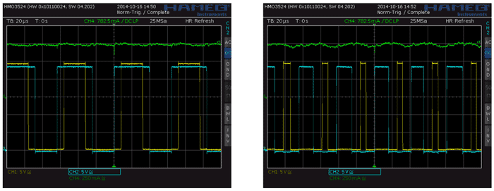

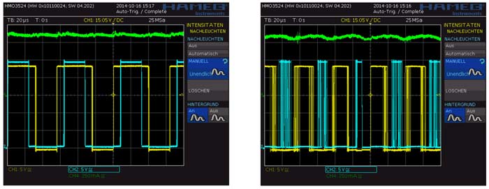

stealthChop использует обратную связь не по току, как в spreadCycle, а по напряжению. При этом контролю тока уделяется гораздо меньше внимания. Таким образом, в stealthChop нет необходимости в фазе FD, а последовательность коммутаций выглядит следующим образом: ON – SD (Рис. 6). Такой цикл, очевидно, приводит к снижению пульсаций тока.
Сравнение форм сигналов управления при использовании stealthChop (слева) и spreadCycle (справа)
Рис. 6. Сравнение форм сигналов управления при использовании stealthChop (слева) и spreadCycle (справа).

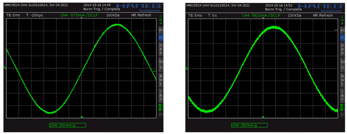

Даже простое сравнение диаграмм токов в обмотках шаговых двигателей позволяет заметить, что уровень шумов при использовании stealthChop хоть немного, но ниже, чем у spreadCycle (Рис. 7).
Сравнение форм токов при использовании stealthChop (слева) и spreadCycle (справа)
Рис. 7. Сравнение форм токов при использовании stealthChop (слева) и spreadCycle (справа).

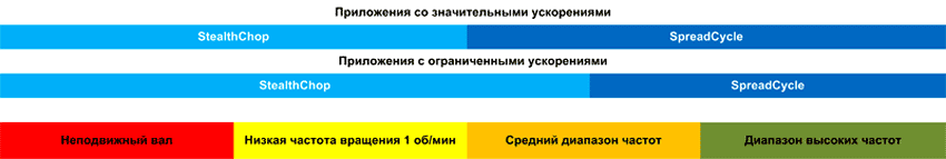

К сожалению, stealthChop имеет невысокие динамические характеристики и не подходит для приложений, в которых требуются значительные ускорения. Так как драйверы и контроллеры от Trinamic позволяют переключаться между stealthChop и spreadCycle, то имеет смысл комбинировать эти алгоритмы с учетом диапазона частот и ограничений по разгону/ торможению (Рис. 9). Если же по каким-то причинам использование фирменных алгоритмов затруднено или неоправданно, то всегда можно перейти к традиционному методу коммутации.
Оптимальное использование stealthChop и spreadCycle
Рис. 9. Оптимальное использование stealthChop и spreadCycle.

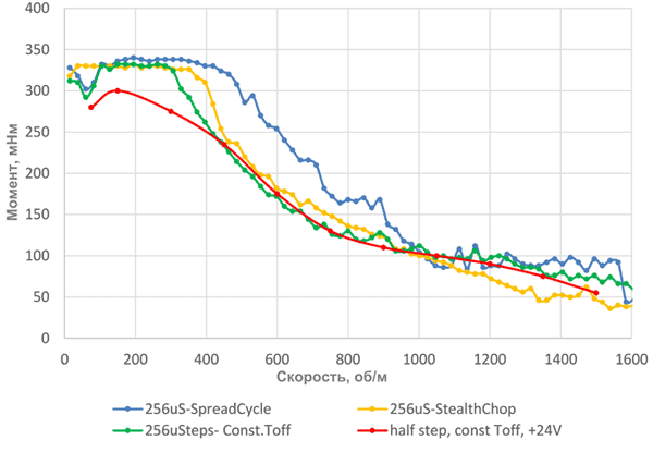

В руководствах пользователя от Trinamic приведено несколько интересных исследований по эффективности различных алгоритмов коммутации. На Рис. 10 представлены результаты одного из них. На низких частотах вращения (до 100 об/мин) лидирует stealthChop, далее почти до 1000 об/мин значительное преимущество имеет spreadCycle.
Испытания stealthChop и spreadCycle
Рис. 10. Испытания stealthChop и spreadCycle.

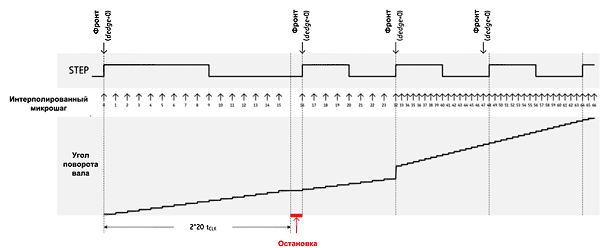

microPlyer – еще одна фирменная технология от Trinamic, направленная на повышение плавности движения. microPlyer используется для разбиения шагов на 16 дополнительных микрошагов с автоматической подстройкой длительности (Рис. 11).
Принцип работы microPlyer
Рис. 11. Принцип работы microPlyer.

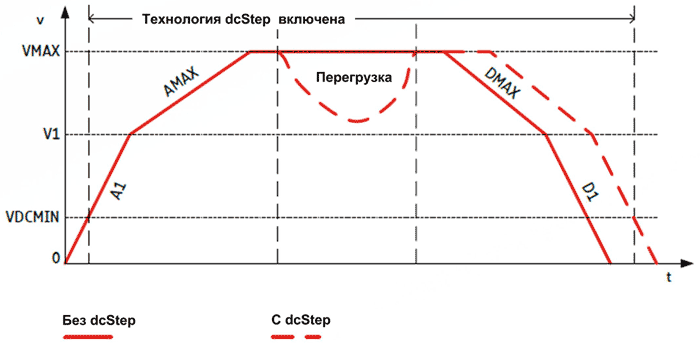

dcStep – технология, гарантирующая защиту от пропуска шагов и от потери информации о положении вала двигателя. Это очень полезная технология для различных прецизионных механизмов. Дело в том, что двигатель может пропускать шаги при избыточной нагрузке на вал, что приводит к потере контроля за положением. В традиционных приложениях, чтобы защититься от такой ситуации, максимально допустимый момент на валу ограничивался примерно на уровне 50% от реального максимального момента двигателя. С помощью dcStep этого можно избежать.
Если в процессе работы произошло увеличение нагрузки выше заданного значения, то dcStep автоматически снижает частоту вращения в соответствии с текущим моментом на валу, и пропуска шагов не происходит (Рис. 12).
Временная диаграмма частоты вращения двигателя
Рис. 12. Временная диаграмма частоты вращения двигателя.

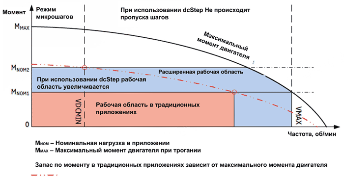

Благодаря такому подходу удается значительно расширить полезную область использования двигателя (Рис. 13). При этом из него можно «выжать» до 80…90% от максимального момента, то есть при использовании dcStep для решения задачи хватит и менее мощного двигателя.
Использование dcStep позволяет избегать пропуск шагов и расширяет рабочий диапазон приложения
Рис. 13. Использование dcStep позволяет избегать пропуск шагов и расширяет рабочий
диапазон приложения.
Стоит отметить, что у dcStep есть недостатки, например, пропуск шагов возможен на очень низких частотах.
