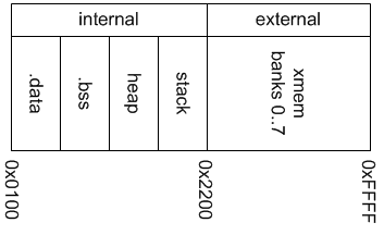

Область Heap по умолчанию, область глобальных данных по умолчанию, непосредственное управление внешней памятью
В этом случае динамическая область памяти и область глобальных данных размещаются во внутренней памяти микроконтроллера, и пользователь непосредственно использует всю внешнюю память, определяя указатели на нее.
#include < xmem.h >
void setup() {
// инициализация памяти
xmem::begin(false);
void loop() {
// определяем некоторые указатели в памяти
int *intptr=reinterpret_cast(0x2200);
char *charptr=reinterpret_cast(0x2200);
// храним целочисленные переменные в банке памяти 0
xmem::setMemoryBank(0,false);
intptr[0]=1;
intptr[10000]=2;
intptr[20000]=3;
// храним символьные переменные в банке памяти 1
xmem::setMemoryBank(1,false);
charptr[0]='a';
charptr[10000]='b';
charptr[20000]='c';
delay(1000);

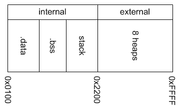

Область глобальных данных по умолчанию, Heap во внешней памяти
В этом решении мы перенесли область динамической памяти во внешнюю память. Кроме того, обслуживаются несколько состояний динамической памяти при переключении банков внешней памяти, таким образом, мы имеем 8 независимых областей динамической памяти по 56 КБайт, которые можно эффективно использовать в приложении. Это позволит использовать требовательные к оперативной памяти библиотеки и подпрограммы.
#include < xmem.h >
byte *buffers[8];
void setup() {
uint8_t i;
xmem::begin(true);
// устанавливаем 8 буферов по 50K, один на каждый банк памяти
for(i=0;i<8;i++) {
xmem::setMemoryBank(i,true);
buffers[i]=(byte *)malloc(50000);
void loop() {
uint16_t i,j;
// заполняем каждый предопределенный банк некоторыми данными
for(i=0;i<8;i++) {
for(j=0;j<50000;j++)
buffers[i][j]=0xaa+i;
delay(1000);
